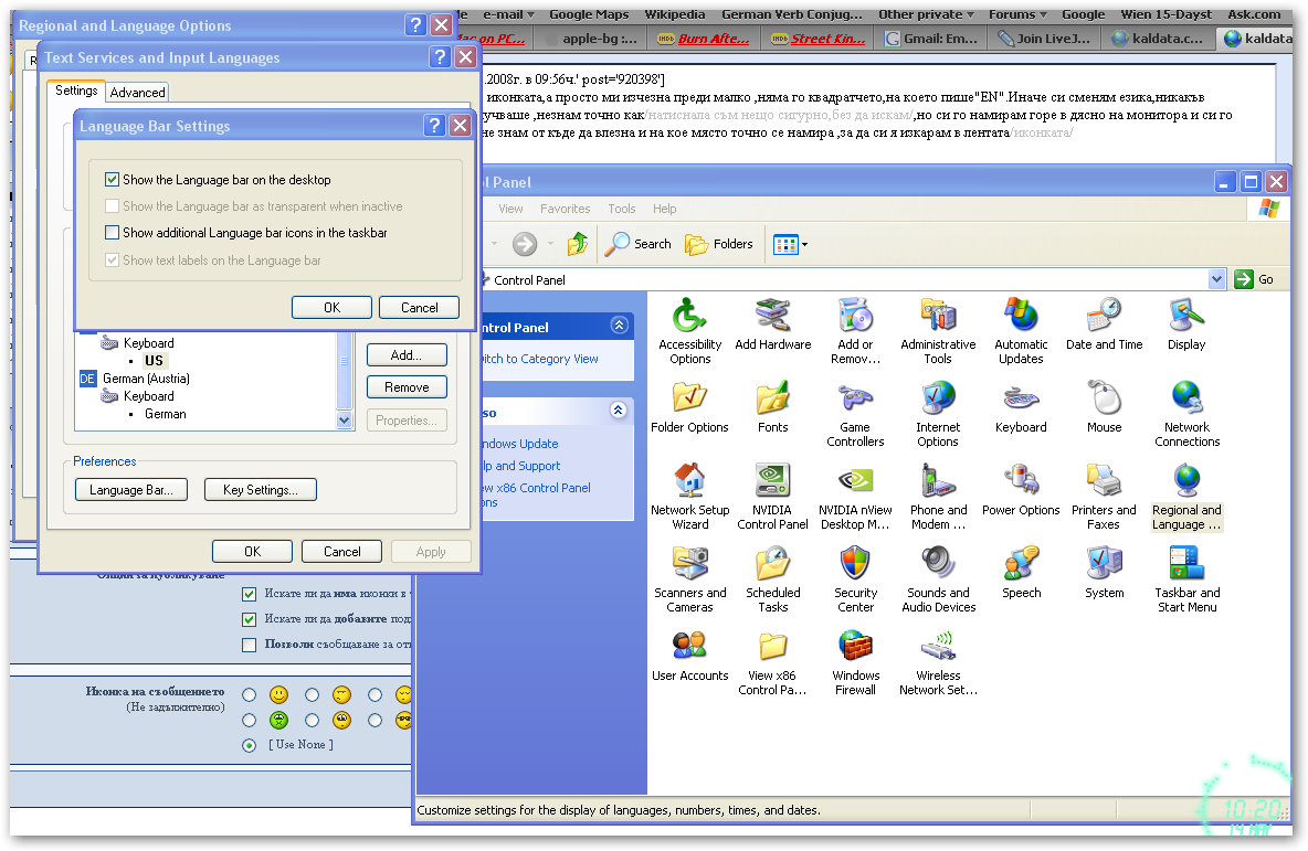

Аз нямам проблем с "?"долу в трея с иконката,а просто ми изчезна преди малко ,няма го квадратчето,на което пише"EN".Иначе си сменям езика,никакъв проблем,но го няма.Преди ми се е случваше ,незнам точно как/натиснала съм нещо сигурно,без да искам/,но си го намирам горе в дясно на монитора и си го минимизирам пак долу в трея,а сега не знам от къде да влезна и на кое място точно се намира ,за да си я изкарам в лентата/иконката/
Благодаря предварително!
Отвори си от Control panel регионалните настройки и виж дали ти е чекнато да се показва:
От езикова лента ли?Бледо ми е и не може да се избере.Ето снимка->шот
P.S.
В другите акаунти на компютъра си е на мястото иконката"EN"-долу в лентата,само в администраторския я няма.
Редактирано от genatraikova (преглед на промените)
Добре, отвори си Task Manager-а (диспечер на програми?), потърси процес ctfmon.exe и го утрепи. После отвори Registry Editor (Start->Run->Regedit [Enter]), намери HKEY_CURRENT_USER\Software\Microsoft\CTF\LangBar. Там трябва да има ключ наречен ShowStatus и стойността му трябва да е 4. Ако не е - задай му я. После стартирай ctfmon.exe (Start->Run->ctfmon.exe [Enter]) и кажи какво е станало.
