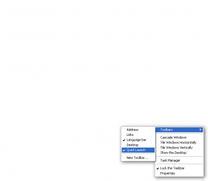

Десен бутон на таскбара - Properties - Show Quick Lunch
P.S.Рестартирах-стана,сменя се спокойно с клавишите,но сега се появи друг проблем,малко не е по темата,но ми изчезна от другия карай на лентата,до старта/незнам точно как се казва/,мисля ,че бързо избиране или нещо такова-там ми бяха програмки,които не са ми в старта,не са и с пряк път на декстопа,дали има нещо общо с иконката на езика това,едното се появи,друго изчезна.Как да си върна сега "бързо избиране"или там както му е името.Много се извинявам,отново,че ви занимавам.
Това го извикваш с десен бутон върху лентата със задачи. Quick Launch (или аналога му на бг) трябва да ти е чекнато.

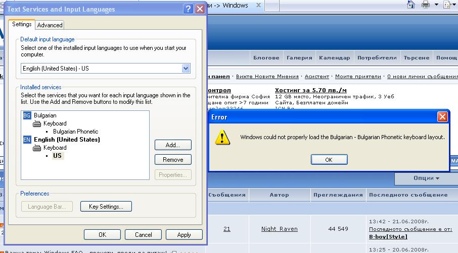

Hа картинката се вижда какво ми се изписва моля помагайте искам да си има Bulgarian Phonetic.Мерси!
За втори път - преинсталирай драйвера за кирилица (фонетична)
П.П. значи можело в този форум да се пише и без кирилизирана машинка
Ще прозвучи тъпо ама къде е този драйвер?
Ами нали си инсталирала някаква програмка за да го кирилизираш предишния път. Инсталирай я отново (стига да не е флекстайп, него го забрави)
ами преинсталираха ми компа и до там нямам тази програмка за съжаление
ето от ТУК си изтегли фонетиката
после си я добави и готово
