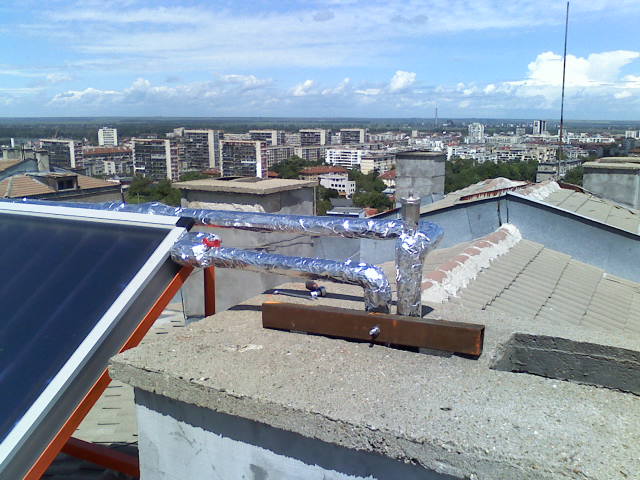

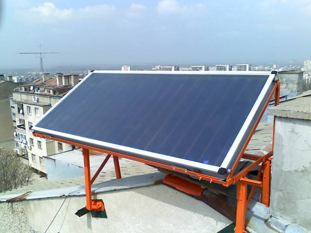

Пиша от опит. Завърших моята инсталация в края на май. Първо почнах с четене - януари и февруари. За трите останали месеца я направих с малко помощ от познат професионално занимаващ се с това.
Направих засичане на тока за юни. Резултат 45лв. по-малка сметка за ток. Резултата всъщност беше доказателство, че правилно съм смятал преди да почна.
Най-фрапиращото при мен и съм сигурен, че такива инсталации като мойта едва ли има много е факта, че аз съм на първия етаж в четири етажна кооперация, а колектора е горе на покрива. Тръбния път ми е около 40 метра в двете посоки.
post-50002-002513300 1278775814_thumb.jp
post-50002-002194700 1278775865_thumb.jp
