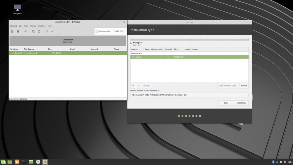

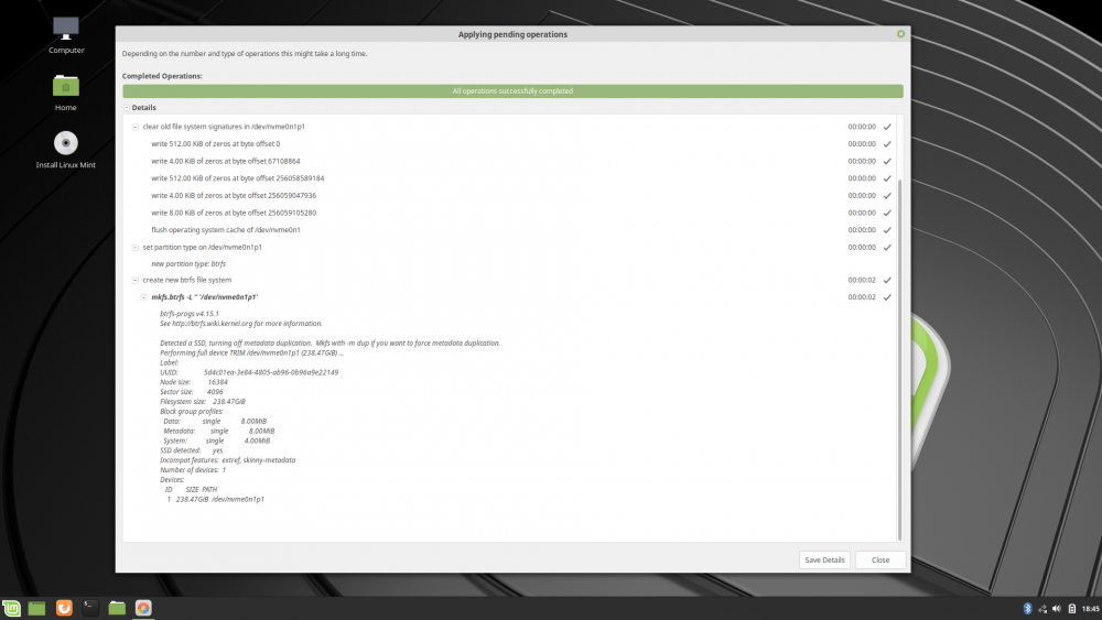

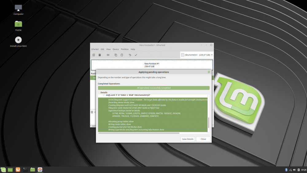

  12. В случая срещам следния проблем: Да изтрия дяла нямам проблем, както и да създам нова таблица, опцията формат не ми е активна, също така в него момент когато правя нова таблица ми дава 238гб free space, т.е липсват останалите до 256, като тръгна да инсталирам и задам, ръчно да разделям дялове тогава вече показва че са ми 256гб. Др което ми прави впечатление е че когато отворя "disks" от падащото меню отново неактивни са ми smart data и drivers settings. Иначе при инсталация накрая излиза прозорец че инсталацията е преминала успешно и дава избор да остана или да рестартирам.. Ако трябва със скрин шотове.. макар че ги прави почти по 1мб снимката
  13. @whitepixel : при втората команда sudo smartctl -x /dev/imeto_ot_t1 - дава грешна команда.. @nick_dimitrov давам снимка - при форматиране проблема си остава
