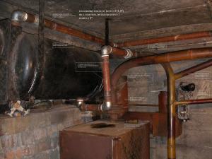

Ето я системката: 13962957936596524541255523475btXNfcMqEXeTrQavutWv.JPG
Хубави снимки, но нище не се чете от надписите... (и на 3-те)
Видях 2 котела, но кой е старият и кой новият не е ясно.
Няма голямо значение. Непременно сложи по една възвратна клапа – под черния (разкърти още малко студената линия) и над правоъгълния (на топлата линия).
Имаш много малък наклон на изходящата тръба на черният котел. Другият котел е добре, но този може да не успее така да завърти циркулацията гравитачно.
Пиши какво има на надписите.

дай имейл да ти пратя оргиналната снимка на нея се виждат надписите ..може на до го пратиш на Лични или по Скайп : dedo_van4o

Огледайте инсталацията на човека!
Тя е гравитачна и е работеща. Защо искате да я осакатявате с помпа?
Не казвам, че с помпа е по-лошо, но инсталацията е направена да работи гравитачно – т.е. слагани са тръби с по-големи диаметри, правени са наклони при свързването на радиаторите и т.н.! Да сложиш помпа на такава инсталация е – язък за труда! Вкарвате го и в излишни разходи – помпа, UPS, филтър, кранове и труд по монтажа няма да му излезе по-малко от 1000 лв.
Още не съм успял да разчета надписите по снимките му, но предполагам, че черният котел е добавен към съществуващата инсталация. Не ми харесва как е свързан, но смятам, че и така ще работи. Това, което не ми харесва е:
1. Врязването в студената линия е под <90° и с по-малка тръба. Правилно е да се вреже под ъгъл запазващ посоката на циркулацията, а диаметъра на тръбата трябва да е поне толкова колкото е на основната линия. Преход в размера на тръбата на котела се прави близко до входа в него.
2. Топлата линия е с тънка тръба и има малък наклон. Трябва да е поне <10°, за препоръчване <15°.
3. Няма възвратни клапи. Когато работи само единият котел – другият става радиатор и през него ще минава топлоносител.
Не съм сигурен, но мисля, че черният котел е с по-голяма мощност. Възможно е да работи и там, където е сложен сега, но така е със затруднена циркулация. По-добър вариант беше да се сложи по-ниско. Долу дясно на снимката нямаше ли място?
П.П. вместо възвратни клапани можеш да сложиш спирателни кранове и да ги отваряш, когато зареждаш котлите с въглища. Слага се само по един кран на котел - той е достатъчен за да спре циркулацията и няма опасност ако забравиш да го отвориш да взривиш котела, защото разширителният съд ще си свърше работата. Аз предпочитам сферични кранове - имат добра проходимост и се отварят бързо и лесно.

Номера е ,че горния котел (черния) се подгрява от комина на кафявия( тоя по-долния) :cool:post-248449-1256187869,81_thumb.jpgвиж[

Това, че черният котел се топли от долния аз го разбрах преди 2 дни, когато Дедо Ванчо, ми пусна на пощата снимките. Аз му отговорих също на пощата това:
1. Няма нужда от клапи или кранове – ще има паразитна циркулация през черния котел, но тя не е вредна. Служи за по-бързо загряване на водата в него и излизане от кондензен режим – той е вреден, когато горивото отделя сяра. Тази циркулация ще се обърне в правилната посока, след като котела се загрее до температура по-висока от тази на инсталацията.
2. Диаметрите на тръбите са добре. Не както съм писал в предишният пост – тогава си мислех, че черният котел е отделен.
3. Да увеличи, ако може наклона на изходящата тръба от черния котел.
4. Да си топлоизолира котлите, тръбите и фуксовете (комините).

В предишния си пост съм писал какво пратих на пощата на Dedo Van4o, но накратко. Имах проблем с моята поща и изглежда писмото ми не е стигнало до него, за това тук ще дам малко повече обяснения:
Първо, писанията ми преди да разбера, че черният котел се топли от изгорелите газове не са актуални! Това е коренно различна инсталация от това, което си мислех, че е в началото. 2-те съоръжения е по-правилно да се разглеждат като един котел, а не 2. Все пак за по-лесно по долу пак им казвам на основения – котел 1, а на черният - котел 2.
При запалване на котел 1 е нормално да тръгне циркулация през котел 2 в обратна на правилната посока (през него). Той става консуматор (радиатор), докато се затопли до температура по-висока от тази на топлоносителя. Загрява се от изгорелите газове, но много по-бавно, от колкото се топли водата в котел 1. За това в началото я има тази обратна циркулация. ТОВА НЕ Е ВРЕДНО! Дори е необходимо, за да излезе котела от кондензен режим (над 65-70°) и по-бързо стане производител, а не консуматор на топлина. Когато котел 2 е студен той се явява и тапа на комина, като се постопли пак е тапа, но по-малка. Когато котела 2 се затопли до температура по-висока от температурата на топлоносителя (по моя преценка трябва около 1 час), той става производител, а не консуматор на топлина и циркулацията се обръща сама в правилната посока. За това няма нужда от монтиране на кранове или възвратни клапи. Относно диаметрите на свързване на котлите. Първо съм писал, че котел 2 трябва да е с по-големи тръби – това не е така, защото той няма голяма мощност. После (в предишният пост и писмото) писах, че тръбите са си добре, но сега като се замисля по-добре е да се намалят диаметрите му. Реално вторият котел е част от първият – той повишава КПД-то на системата. Горенето се прави в първи котел, а втория ползва енергията на изгорелите газове, която не е усвоена от първия котел. Колко е тази енергия е трудно да се сметне, но може да се предположи с приемлива точност. КПД-то на тези стари котли (като котел 1) е обикновено към 80%, т.е. загубите са 20%, като част от тях са от изгорелите газове и част от топлообмена на стените на котлите с въздуха в котелното. Ако котлите се топлоизолират (това я мярка, за която съм писал по-горе), ще се повиши ефективността на котел 2. Ако приемем, че сега той оползотворява половината от загубите т.е. 10% значи той има топлинна мощност 10% от мощността на котел 1. Не знам каква е мощността на котел 1, но така както го гледам е към 40 kWh. Значи тръбите, с които е свързан трябва да осигуряват дебит като за 4 kW. Сега са сложени тръби 1 ½” – големи са за тази мощност. Ако топлоизолира котлите, тръбите и комините, тази мощност може да се вдигне до 6 kW (максимум). Т.е. най-добре е да се подменят тръбите на котел 2 и се сложат ¾” или най-много 1”.
Старите тръби на котел 2 са сложени с много малък наклон! На снимките те изглеждат почти хоризонтални. Възможно е и така да работи, но препоръчвам да се подменят тръбите и се монтират с по-голям наклон. Освен това не ми харесва врязването на студената линия на котел 2 в основната линия. Сега то е под прав ъгъл (<90°), а е по-добре да е под ъгъл запазващ посоката на правилната циркулация. Същото важи и за врязването на топлата линия в главната топла линия. Понеже топлинната мощност на котел 2 е много малка (по мои преценки към 4kW) възможно е загубите през неговите стени да са по-големи от печалбите от димните газове. Тогава никога няма да тръгне циркулация в правилната посока! Т.е. язък, че сте го монтирали там. За да има ефект от този монтаж трябва да се топлоизолира всичко в котелното.

AntonBM - ако свържа изходящата топла от котел 1(К1) като вход в К2 и от там да отива в главния щранг към радиаторите , а съответно студената връщаща да отива само в К1 и да се подгрява и на двете места грешно лище бъде?
Относно мощността на К2 незнам колко е но знам че той развива висока температура, защото преди това го бях свързал към бойлера в банята и се налагаше да се къпя по два-три пъти на ден защото температурата достигаше до 120 градуса и затова сега реших да го свържа към системата
Привет на всички!
Т.е. да свържеш котлите последователно.
Както AntonBM е казал, двата котела могат "да се разглеждат като един котел", защото във втория не подаваш енергия/гориво (К2 се явява нещо като второ стъпало).
Ще оставя AntonBM да ти отговори на въпроса. Казваш, че когато си го ползвал за подгряване на топла вода, тя е стигала висока температура. Едно е да се подгрее определен обем вода, друго е постоянно да се покриват топлинните загуби на къщата, но и при двете трябва добре да се обмисли защитата на котлите (да не стане "бум").
До колкото съм запознат с котлите, на тях им се прави байпас, през който върти водата, докато котелът "влезе в режим" (намалява нежелания конденз и нагар в котела). Не знам обаче дали такъв се прави при гравитационно отопление, затова не мога да ти дам точен съвет дали трябва да имаш или не.
На снимките не се вижда какъв е, и къде е, разширителният съд. Добре е му дадеш информация за това и за другите видове защити в момента (ако има и ако вече не си го направил).
А това - "... защото преди това го бях свързал към бойлера в банята и се налагаше да се къпя по два-три пъти на ден защото температурата достигаше до 120 градуса...", ме разсмя до сълзи laugh.gif (извинявай, не е от лоши чувства).
