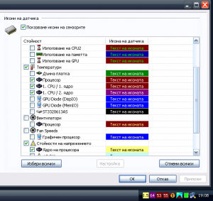

Имам и 1 въпрос за температурите . ще сложа снимка .
Това 64 градуса е температура на какво ?
Ако е това което си мисля защо на процесор ми дава 55 ?

Температурите ти са високи,моя процесор под пълен товар рядко вдига повече от 55градуса при температура в стаята 20градуса.
