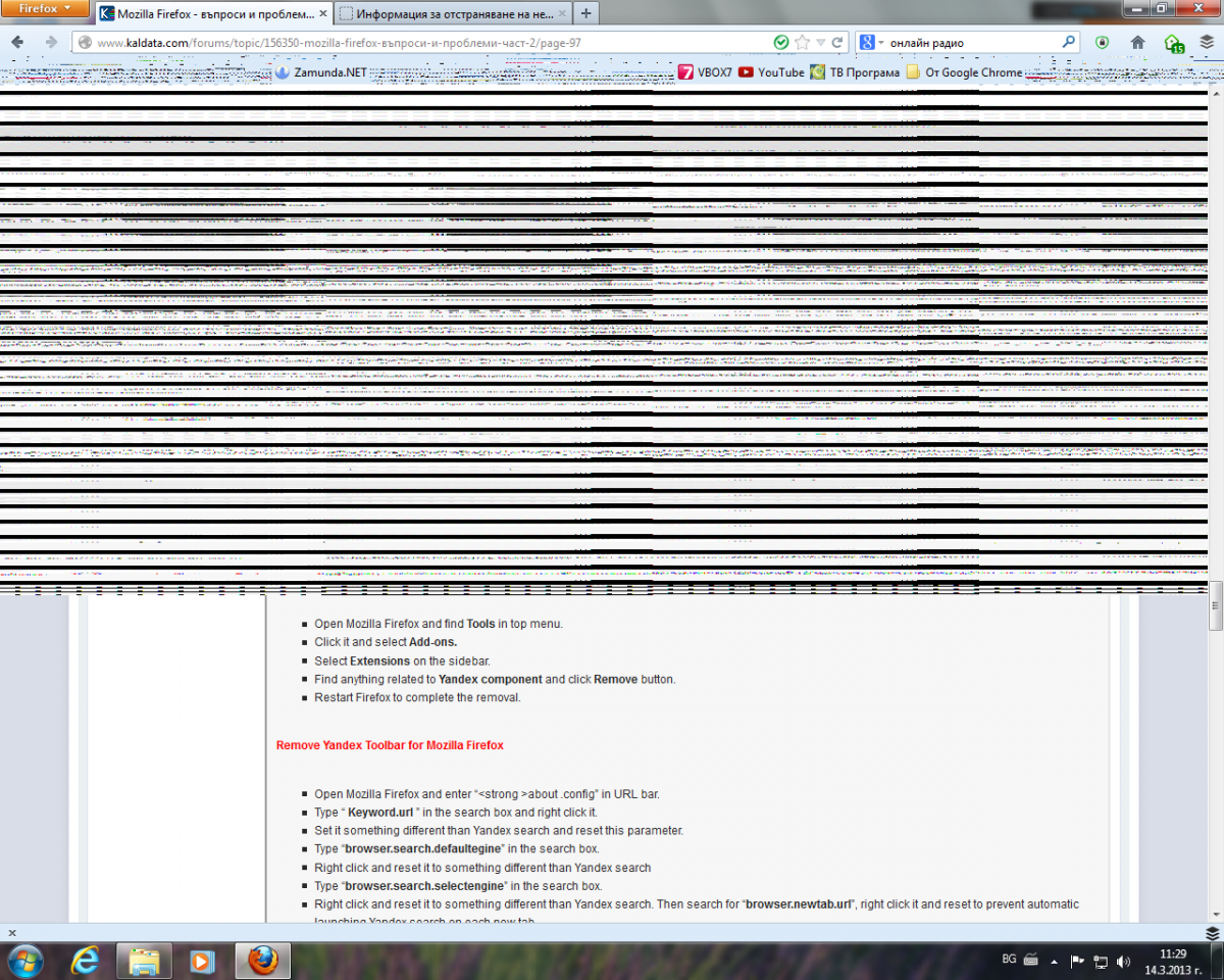

Здравейте, имам следния проблем (само) с Мозила, като отворя браузъра и скролирам ми се получават едни хоризонтални черти,, които са доста досадни. Премахвам ги със старт-бутона на клавиатурата и като почна да скролирам се получава пак същото! Ако може някой да помогне, ще съм мн. благодарен....с win 7 съм (ако има някакво значение). Ще прикача файл за да може да се види за какво става въпрос.
post-264670-0-06770400-1363253507_thumb.
