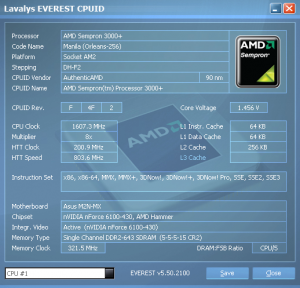

UPS -а е inform, това пише на него. Компоненти и конфигурация, не знам, как да ги видя. Ако имаш предвид това -

Инсталирай си Еверест виж какъв ти е хардуера и публикувай възможно най-изчерпателна информация за него, за да ти помогнат.

Друго захранване за компютър нямам. Друг контакт в стаята няма. Инсталирах Everest, ама не знам коя опция да включа и къде да гледам, дали всичко е наред. Досега не съм работил с нея.

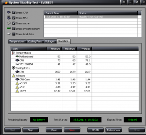

Днес беше върха - 6 пъти ми ги прави тези номера, последния път преди половин час. Проверих кабелите на компа и юпиеса, и буксите, нищо им няма. Нямам фазомер да гледам контакта, ама според мен е наред. Направих някакви тестове с Еверест, не съм сигурен това ли трябва да се гледа.

Много са ти високи температурите на процесора,изпълни съвета на jonov.Дай си температурите на видео картата.Тук можеш да си видиш максималната температура на процесора.

Май имаш блокирали от прахта вентилатори и от там високи градуси . Смяна или опит за смазването им.
Ох ох,по-добре бързо отивай го чисти,че като нищо ще сдаде багажа до няколко дни(най-вече визирам харда-41 градуса-горкичкият :clap: )
