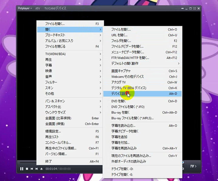

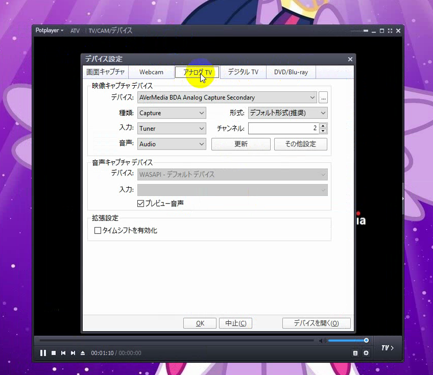

на 6/1/2010 в 10:38, bluelight написа:
Има ли възможност кат КМPlayer да си подкарам ТВ тунера и да си гледам телевизия на него и дали има също възможността да си препрограмираш копчетата на дистанционното за ТВ тунера да си отговарят? Това уважавам най-много в КМPlayer и затова питам? Видях, че има поддръжка на тунери, само някой да каже за копчетата на дистанционното, просто е досадно проблемче :-)
Има да :
Редактирано от Bubbles (преглед на промените)
преди 11 минути, Gregory House написа:
Потплеър поддържа английски и български-защо снимки на корейски (предполагам)
На японски са и са на този език защото аз ползвам него. :)
