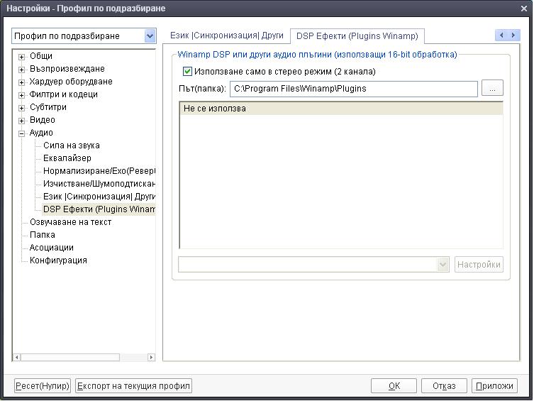

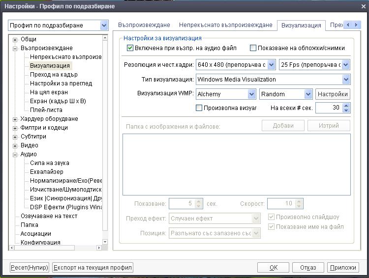

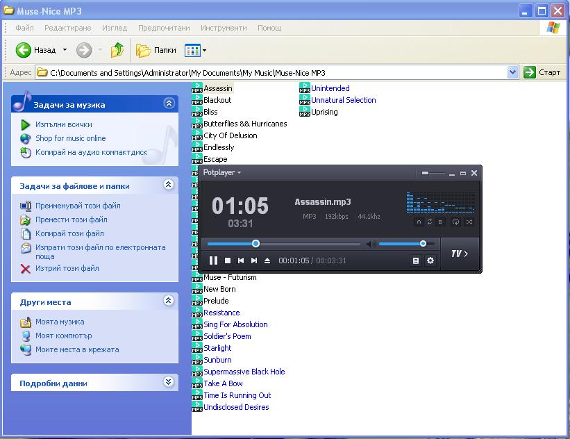

Здравейте! От няколко месеца замених дълго ползвания от мен KMPlayer с Daum PotPlayer. В момента съм с новата версия 1.6.57875x32bit. Проблемът ми е, че не мога да подкарам с него MP3 файлове с визуални ефекти, при положение, че ги има в презентацията му? Не мога да се оправя с настройките??? Пускам файловете, а екрана веднага се смалява до аудио формата си!
5697fc32f1169_.JPG.60e612f986c888ab63cf0
Опитах настройките и ето какво имам:
5697fa41dded8_1.JPG.aeb819bcccfeddf64005
5697fa4c82f38_2.JPG.c8ac93937ddf2391ca3c
Можете ли да помогнете? Музика с визуализация на екрана можеше да се пуска с Windows Media Playr, но нещо не я ползвам тая програмка отдавна...май се е прецакала, а и всичко вече искам да пускам с PotPlayer-а, харесва ми!

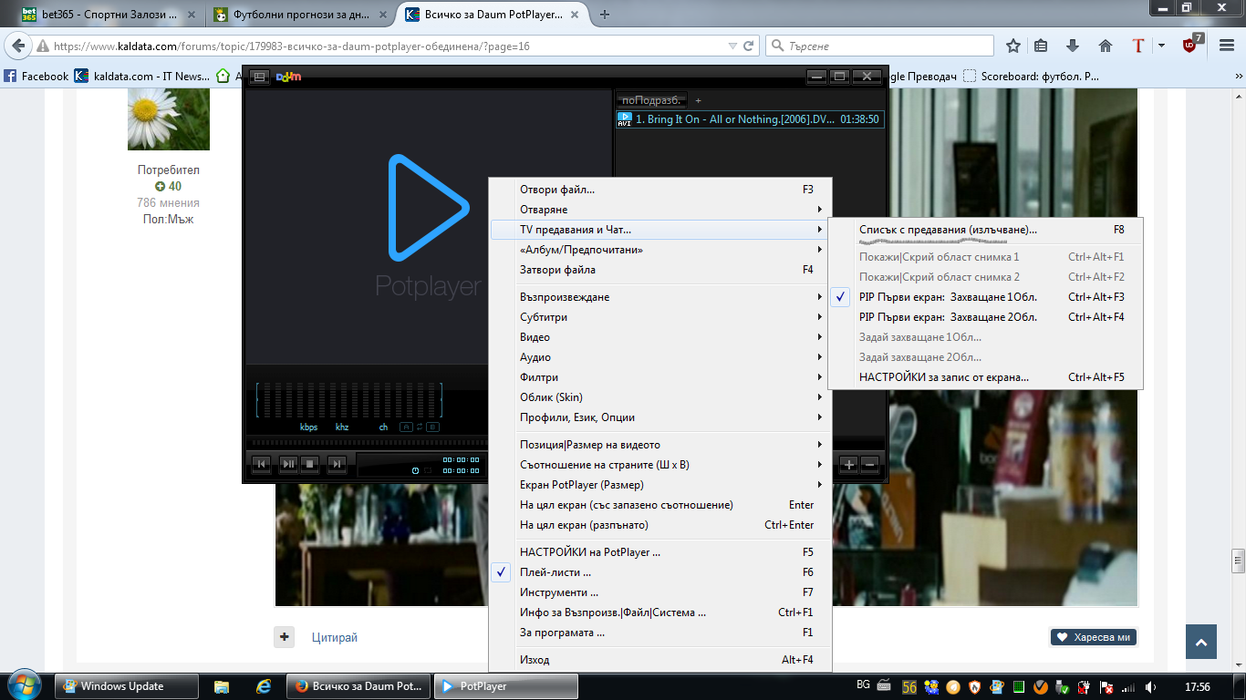

на 15.01.2016 г. at 16:43, trifon81 написа:
С последната версия при разпъване на цял екран ми излиза винаги малко прозорче "Списък с предавания". Може ли да се спре това?
От тук
преди 23 часа, ivan1975 написа:
От тук
Проблема е че когато дам плеъра на цял екран това прозорче се появява винаги. Искам да не се появява.
преди 3 часа, trifon81 написа:
Махни отметката списък с предавания,при мен е махната и повече не се появява
преди 21 минути, ivan1975 написа:
При мен няма отметка.
преди 29 минути, trifon81 написа:
Незнам що се получава така:ohmy:
преди 11 минути, ivan1975 написа:
С преинсталиране на плеъра се оправи. Явно се е бил бъгнал нещо. :)
