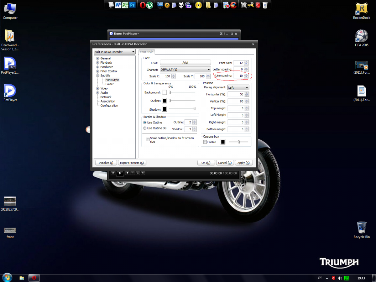

Здравейте, от доста време ползвам пот плеър-а като основен плеър за гледане на филми, обаче наскоро преинсталнах машината и имам едно питане към вас. Възможно ли е когато гледам даден филм разстоянието между двата хоризонтални редове на субтитрите да се увеличи. Преди си беше наред обаче сега гледам че ме дразни, когато има много реплики и има два реда събтитири (два хоризонтални редове), искам да може да се увеличи разстоянието между редовете.
От настройките на субтитрите, където пише междуредие. Увеличаваш и си готов.
нещо не мога да намеря тази опция в настройките на субтитрите, ако може да ми кажеш по- подроно къде точно трябва да вляза.
Това ограденото в червено, където Line spacing. Нещо не можах да прикача файла.
Мерси много пич! ;)
