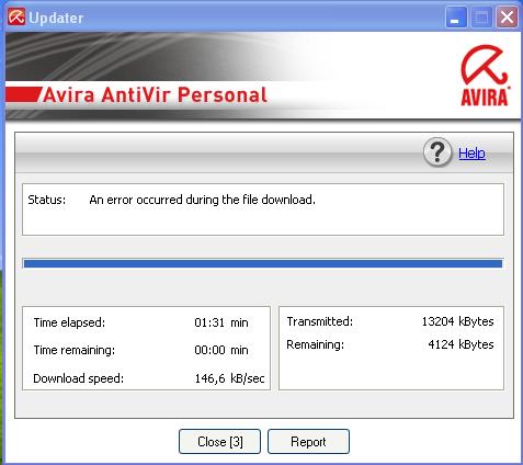

Здравейте днес си преинсталирах Windows-a и си сложих анти вирусната програма Аvira AntiVir Personal но когато тръгна да се ъпдейтва започна да ми излиза това на скрийна помогнете моля ви! Благодаря предварително! :)
post-267115-0-76733600-1292322488_thumb.
Пробвай първо ръчно обновяване оттук : http://www.avira.com/en/support-vdf-update-info И провери дали нямаш отметка на Use Proxy Server в Internet Explorer (Tools - Internet options - Connections - LAN Settings)

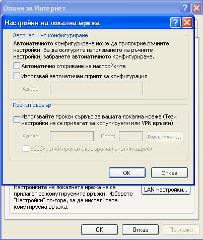

добре аз позвам Mozilla ... така ли трябва да е ?
post-267115-0-51302500-1292324572_thumb.
А ръчно обновяване направи ли ?
Човече преинсталирам си днес за 6ти път компютъра и пак е същата работа...
Не се ядосвай колегите се опитват да ти помогнат.Понякога от самия център на Авира има тези проблеми.За това ти казват да обновиш ръчно до като оправят проблема от Авира!
Последната версия на Avira ли инсталираш ? Провери за грешки в Event log-a. И виж - аз нямам проблем. Ти имаш. Ако искаш някой да ти обърне внимание, направи малко усилие да бъдеш по-отзивчив. Попитах дали си обновил Avira ръчно. Каква връзка има това с твоите преинсталации ?
Извинявам се, не съм искал да прозвучи така.От къде да го изтелгя ръчните ъпдейти?И как да ги проверя тези грешки в Еvent Log-a? Сега съм пуснал Malwarebyte's Anti-Maware да видим какво ще излезе.Благодаря отново, и да последната версия инсталирам.
