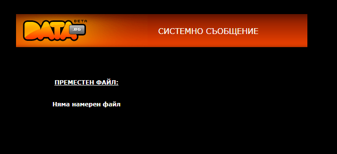

Проблемът е, че ударих на греда след това. Доколкото разбрах трябва да сваля firmware-а за модема, а линковете, които са публикувани тук не работят. Изписва ми, че файлът е преместен.
Много ще съм благодарен ако някой от вас ми изпрати firmware-а за модема или качи работещите линкове от data.bg

Извинявам се за закъснелия отговор. Първоначално този линк ползвах и следвах като стъпки но като се опитам да инсталирам firmware-а ми изписва грешка. Мисля, че firmware-а качен в този сайт е различен. На мен ми трябва за E173s-2. Надявах се някой от вас да има файла :(
Ще съм ви много благодарен ако някой го има и го сподели.
