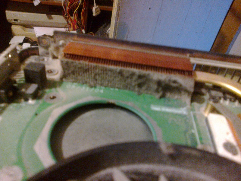

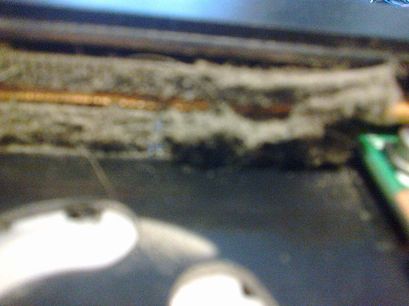

Ооо има, има как ето ти два примера от миналата седмица. Единия е HP на около 2 год., другия е старо Fujitsu-Siemens.
И сега си представи, че това нещо го духваш с въздух отвън и къде отива ........?
Това, че при тебе няма нищо може да се обясни единствено с оная система за пречистване дето имаш и живееш в лабораторни условия. Обикновено капака на вентилатора ляга върху охладителя или това разстояние е покрито с черна лепенка и така прахта остава скрита докато не отстраниш самия вентилатор.
