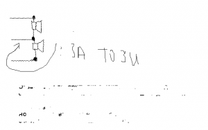

Здравеите и много благодаря на всеки който ми е помогнал с отговора си.Ето го и следният проблем-имам уредба Sony RXD5 2 канала по 80 вата (6 ohm на канал) продадоха ми евтино още 2 колони само,че на Panasonic Sa-Ak18 50 вата на колона (6 ома на канал),не се притеснявам че ще изгорят,защото са по малки като ватове Panasonic-a a,защото стават на канал 2 колони по 6 ома!!!Kажете ми как да ги свържа така,че да не ги изгоря или да не изгоря усилвателя ,че тази уредба струва много пари,а аз нямам възможност да си купя втора такава.Аз мислех да свържа и двата чифта последователно,тъй като всеки чифт ще стане с общи 12 oma u 2 чифта по 12 ома делено на 2 стават точно 6 може ли да се получи така или са ФАНТАЗИИ,вижте снимката за да ме разберете.

Това което си нарисувал не е последователна свързване!
Свържи ги така - от + на усилватела на + на първа колона, от - на същата на + на втората, от - на втората в - на усилвателя, аналогично и другия канал - товае ПОСЛЕДОВАТЕЛНО и сумарно имаш 12 ома, чудесно за усилвателя, само дето ще свири малко по-тихо...

Ако са с различна мощност е непрепоръчително да ги свързваш последователно. Защото така или иначе пак ще мине пълния товар през по-слабите Панасоник, и най-вероятно ще изпушат. Също така при 12 ома намаляваш доста изходната мощност. Не те съветвам също и успоредно, въпреки че повишава мощността и няма как да изгорят колоните, но пък претоварваш усилвателя, което ще доведе до по-висока работна температура, честотни изкривявания и други. http://www.imagebanana.com/view/zpkjv6sz/4.png Ако си имаш поне малко понятие от електроника ще разбереш за какво говоря. И какво имам в предвид с рисунката.
на снимката са нарисувани 2 черти това означава че са 2 кондензатора или само 1 e ,да малко или много разбирам от жици ама я ми кажи така като са свързани и като има кондензатор какви омове стават на канал това не ми е ясно ?

Значи с две черти е обозначението на кондензатор един е само.
Но при това свързване по-слабите ти боксове само ще допълнят звука от другите, естествено с тяхната пълна мощност. Естествено ще са по-слаби защото ще работят на 12 ома, само те. Другите два ще си работят на по 6 ома.
Кондензатора е желателно да го има ако искаш да може да ти разделя ефектите върху всеки бокс, иначе ще дели ефектите само между другите два. Надявам се да ти е полезно. Гарантирам ти че няма опасност.

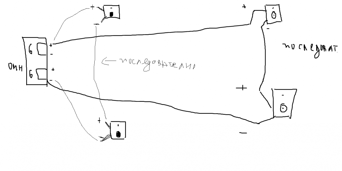

явно разбираш от електроника ,а на мен не ми е много ясно и се чудя как да постъпя икажи ми само първите колони които са по мощни как да ги свържа защото този кабел който ги свързва и отива към усилвателя към кой канал отива точно,защото не се разбира,нарисувани са 3,единия е ясен от + излиза,другия от - на другия канал а третия къде отива,разделя се на 2 и отива към 2-тa свободни канала - ТАКА ЛИ ? za tozi

никой ли няма да ми каже къде отива този кабел ???????????????????????????????????????????????????????????????????
Не се занимавай с щуротии. Нищо по-добро няма да постигнещ от това свързване. Ако имаш 4 еднакви колонки може би, но ..... Стерео усилвателите свирят с 2 колони и това е напълно достатъчно. Рискуваш да си прецакаш усилвателя при успоредно свързване. Намери си още един усилвател и тогава няма да имаш проблем, просто ще разделиш входния сигнал на две.
Тази схема която си го свързал е неправилна,защото си свързал колоните 2 по 2 последователни и после двете двойки на „брич към плюса на единия и минуса на другия канал.Общо се получава 6 ома но...моно!Свързват се двете колони към единия канал (последователно) и другите две към другия канал.Така е по добре и за усилвателя и за колоните.

Не е точно „както и да ги свържа„...защото на първата схема,която беше нарисувал,свързването даваше моно на всичките четири колони!Но щом по принцип не усилваш докрай,свържи ги последователно,не е фатално за нищо.Усилвателя така се товари по малко(и обратното-успоредно,по лесно може да изгори).При последователното се губи малко мощност,която ще компенсираш с повече увеличение от усилвателя.Но го сравни със свиренето на всеки чифт поотделно,както писаха по горе.

благодаря :) ,а като моя начин няма да гu свържа на 100% ,щото от бързане просто обърках вместо да направя последователно на всеки канал с чифт направих последователно на 2 канала с 1 чифт :) MY FAULT
