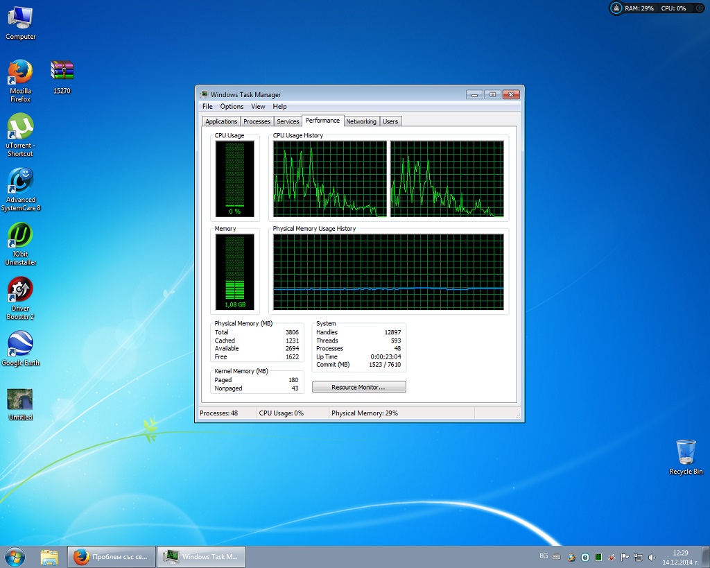

Чудни съвети давате във форума(при мен работят на 100%).Остана само да намеря решение на проблема с бавното зареждане на страници от интернет в браузъра(Мозила).
Lenovo M58p Tower
Windows 7 Ultimate / Service pack 1 /64Bit
Intel-Dual core 3.0Ghz
RAM-2x2GB
Video-ATI 2600Pro
HDD-480GB

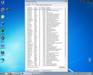

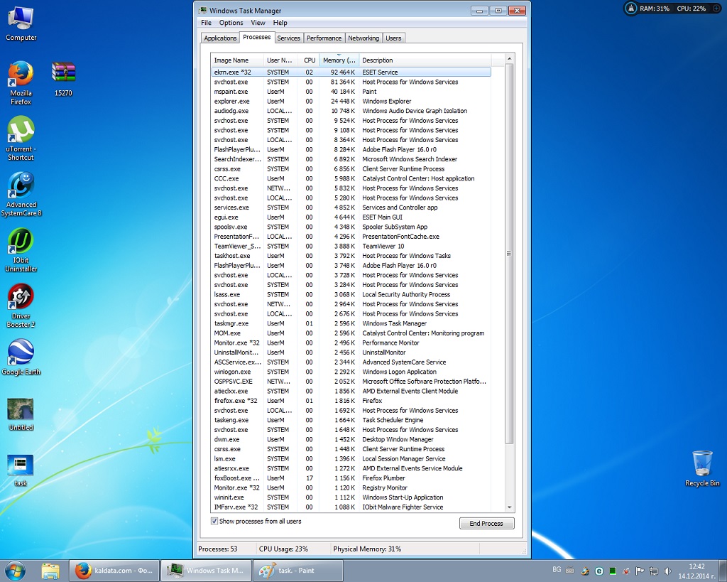

Допреди корекциите ползваше 2.15GB  РАМ и 65 процеса стартирани,а ето как работи в момента:
post-355267-0-11306600-1418558549_thumb.
post-355267-0-59256100-1418558557_thumb.
Бавното зареждане може да е от самият интернет.
Пробвайте с друг браузър. Напоследък чувам добри отзиви за браузъра QupZilla .
Ако не ви се занимава с него,опитайте да почистите кеша на браузъра.
Инсталирай си Clean mem,аз го използвам и ми освобождава рамта.
