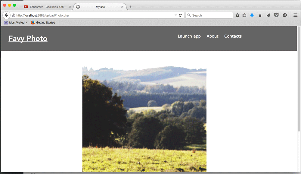

Да това с HTML работи, но не мисля, че е добра практика понеже се пише CSS в елемента. Другата причина поради която искам чрез скрипт да постигна промяната на размера е, защото понякога не работи стила в html. Ще прикача снимка, за да покажа какво имам предвид.Бмв-то е изрязано, когато сложа 500 на 500 пиксели в HTML.

А няма ли да ти свърши работа, ако със CSS зададеш ширината ръчно в проценти, а височината да е ауто. Написах го и с код, щото термините не ги познавам добре и излизат глупости и ме пишат в бисерите

Отваряш документацията на PHP-то и по-точно раздела Image Processing and Generation. От там си избираш библиотека - GD, ImageMagic, Gmagick... Намираш функциите/методите за изчитане на изображение. Изчиташ го. Ако работиш със streams, не забравяй да ги отваряш бинарни. Намираш функциите/методите за извличане на мета-данни от изображенията, теб те интересуват широчина и височина. От тях разбираш снимката права ли е или легнала. След това намираш съотношението между размерите. На по-големия от двата размера даваш интересуващият те размер, а на по-малкия даваш интересуващият те умножен по отношението. Намираш си функциите/методите за преоразмеряване (resize) на изображение и преоразмеряваш. Сбарваш streama, принтваш HTTP хедър Content-Type: image/<съответния-тип-изображение-тук>, принтваш втори HTTP хедър Content-Length: <дължината-на-streama-тук> и след това принтваш изходният stream - задължително бинарно в изходящият буфер. Готово. Вече си имаш *.php файл, който чете файлове, преоразмерява ги пожелание и ги показва в браузъра. Остава в src атрибута вместо да пишеш името на картинката, да пишеш името на този *.php файл със съответните QueryString параметри (идентификатор на изображението И новият му размер) и си готов. Сега вече имаш един изходник за всяка картинка и възможност да я показваш в безброй различни размери като я преоразмеряваш в полет. Тъй като преоразмеряването е тежка операция, може да помислиш за кеш на най-често използваните размери.
Хайде прочети помисли, ако има нещо неясно прочети и помисли отново. Ако пак не захване искрата ще помогнем пак...
Успех!
