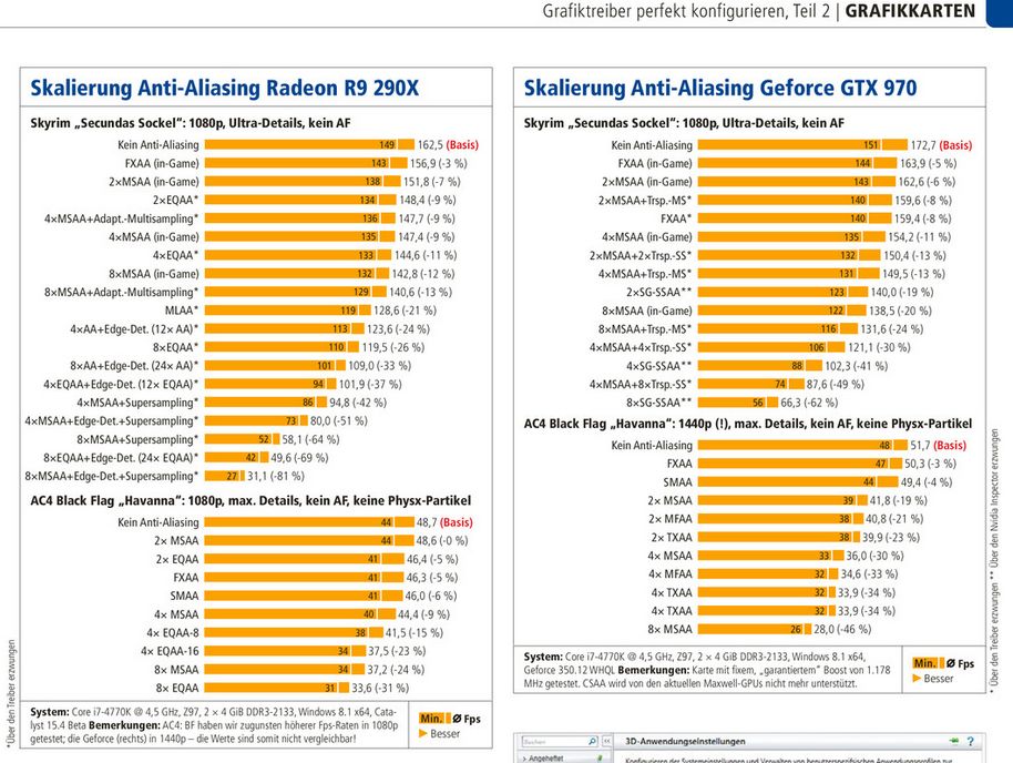

Дано да успее да излезе но ето една картинка от немско списание където са пробвали 2 карти в 2 игри с различните видове АА.Това е част от 3 статии в 3 броя засягащи качеството на картината и оптимизацията на настройките на драйвъра,но ако седна да пиша ще се занимавам до утре.
Аз ще подхвана темата пак за FXAA, понеже на тепсия предостави тия графики. Ти не твърдеше ли, че FXAA  работи по-добре при NVIDIA,  а при AMD  не е така? От графиките се вижда друго ;)
