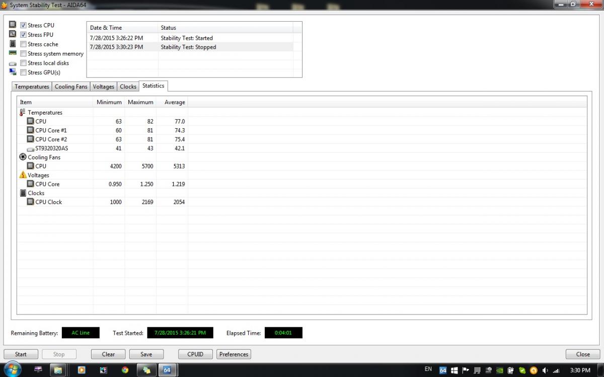

Здравейте отново, направих профилактиката на лаптопа. Ето как протече: Свалих задния капак, махнах вентилатора, свалих пайпа внимателно като преди това пуснах машината да поработи, за да сваля демонтирам по-лесно пайпа от процесора и GPU-то(CPU и GPU са на един пайп при този модел и трябва да се внимава, както при всеки друг компютър, разбира се). С леки движения отделих, после почистих старата бяла паста от процесора. На GPU-то имам лепенка, както споменах. При свалянето остана здрава и върху графичния процесор. Отстраних лепенката много внимателно с помощта на картонче или може да се ползва такъв материал, който не се разглобява и не отделя косми например, за да не замърси лепенката с боклуци. Между лепенката и г.процесор имаше сложена паста, която се беше втвърдила и я почистих внимателно, след което върнах лепенката върху чипа без да я скъсам. Разглобих вентилатора и го почистих старателно, с компресор продухах и пайпа и монтирах всичко обратно. Сложих MX-4 паста на ц.процесора и оставих само лепенката на г.процесор. Включих лаптопа и той заработи. В стаята е 30 градуса, а температурата на процесора е 60. Направих тест под товар с Aida64 и процесора вдигна 80, не повече. Графичният процесор е малко по-добре, но стига и 70 градуса като съм например в youtube, игри не играя, защото знам как действат върху хардуера и не искам да съсипвам компютъра. Сега ме притеснява само температурата на MCP, която е 70+ градуса. Моля някой да ми обясни какво да му правя още, смених пастата, почистих старателно. Преди профилактиката също температурата на MCP беше толкова, за какво е тази температура и как влияе тя върху поведението на машината ?
Лепенката е 15х15х1mm и при завиването се сплясква като по този начин максимално уплътнява разстоянието. С пластини не ми се занимаваше, след като лепенката си е здрава и мога да си я ползвам по предназначение.

Температурата на процесора е 80 при тест с Айда, не е 80 в idle

Колко време е теста който правиш, за колко време стига от 60 до 80 градуса.Защото ми се струва не реално в ненатоварен режим да е 60 градуса а във напълно натоварен с  20 градуса повече.За колко време стига до 60 градуса след стартирането на лаптопа, ако ги вдига за 1, 2 минути значи наистина има проблем.Ако ги вдига за примерно 20, 25 ( без натоварване) минути може би просто охлаждането не е ефективно.Според мен нормална температура за лаптоп е между 40 ,45 градуса във не натоварен режим и вече до 75 80 макс във натоварен и то не за дълго.

Пускам теста за около 3 минути сега е с отворен google chrome и държи 54 градуса, на леко проветриво място е, преди беше на 30 градуса и без проветрение  :) Графичния е 60. Стига ги за около 2.30 минути. Ако не го пипам и има леко проветрение няма да стигне 60, ще е до 56-57. Иначе изчистих отворите и отдолу под краката имам дъска, не е на покривка

Високи температури, много бързо достига до тези 50 60 градуса, и вентилатора трудно смъква температурата.А и ако тези 56, 57 градуса са на 0 - 5% натоварен процесор, и ненатоварено видео което дори може би изобщо не работи във ненатоварен режим (зависи как е настроено).Има някакъв проблем някъде и трябва да го провериш , или да занесеш лаптопа на сервиз.И може би вече 3-ти път се повтарям за една седмица, но ако охладителя е деформиран и милиметър ще имаш подобни симптоми с температурата.

Пуснах теста за 4 минути.
Това се разултатите. Ще пипна пайпа на работещо състояние, но частта, която се обдухва от вентилатора се намира под пластмаса и ще е трудно да сложа пръста си там
