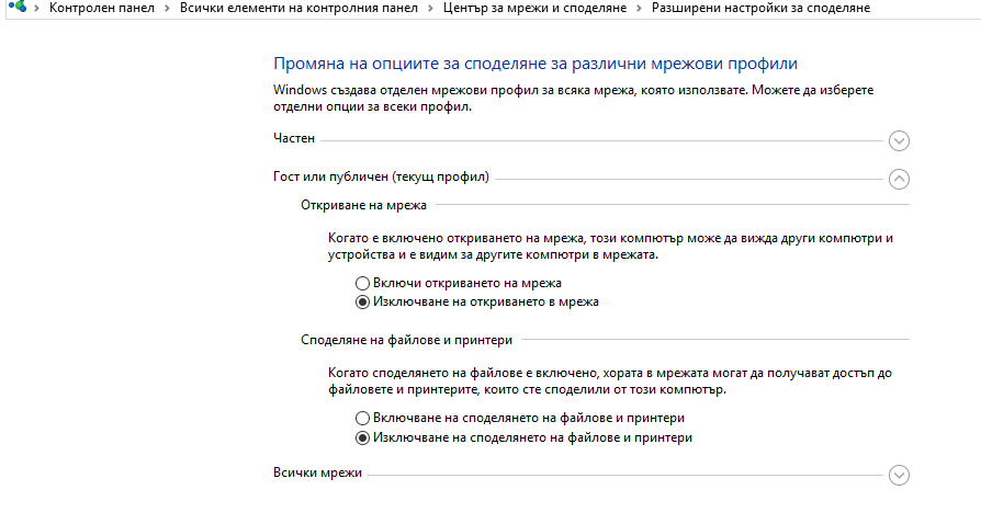

преди 2 часа, DarkEdge написа:
От къде на къде достъп? От 8.1 към 10 или обратно?
Провери на 10 дали са стартирани услугите:
"Function Discovery Provider Host"
"Function Discovery Resource Publication"
стартирани ли са, зададени ли са на Automatic или Automatic (delayed start).
И двата компютъра не се виждат един друг в мрежата. А вчера нямаше проблем. :ohmy:

преди 3 минути, zitrön написа:
от некакъв ъпдейт, да не би да се е променило това:
при мен е умишлено изключено

Не, тези настройки са си така. Сега забелязах, че като дам ping от 8.1 към 10 - няма никой, а от 10 към 8.1 връща отговор. Чудя се дали CIS не е блокирал нещо, ама като не ще ни икона в tray-я да извади, ни да се стартира...
преди 7 минути, zitrön написа:
Пробвай да стартираш Troubleshoot problems от десния клик на иконата за мрежата в трея.
току-що, DarkEdge написа:
Пробвах, дава че има проблем и дотам.
преди 1 минута, zitrön написа:
Я по-подробно за това? В ncpa.cpl има ли мрежова карта? Десен клик по нея >Diagnose
А логът от диагностиката?

Хммм, дадох ресет на мрежата - сега 10 не иска да види 8.1, но 8.1 влиза при 10-ката. Иначе, забравих да спомена, TeamViewer си работеше без никакви проблеми. Само с Shared folders е драмта.
преди 3 минути, DarkEdge написа:
Ами откак качих CIS 11, в трея иконата никаква я няма, някой път по чудо се появява при стариране. Даше рефрешнах Уиндоуса, ама същия кОр. Понякога се стартира като го пусна от старт-менюто, но в повечето случаи не се. Иначе си стои активно в процесите и ми блокира разни работи.
