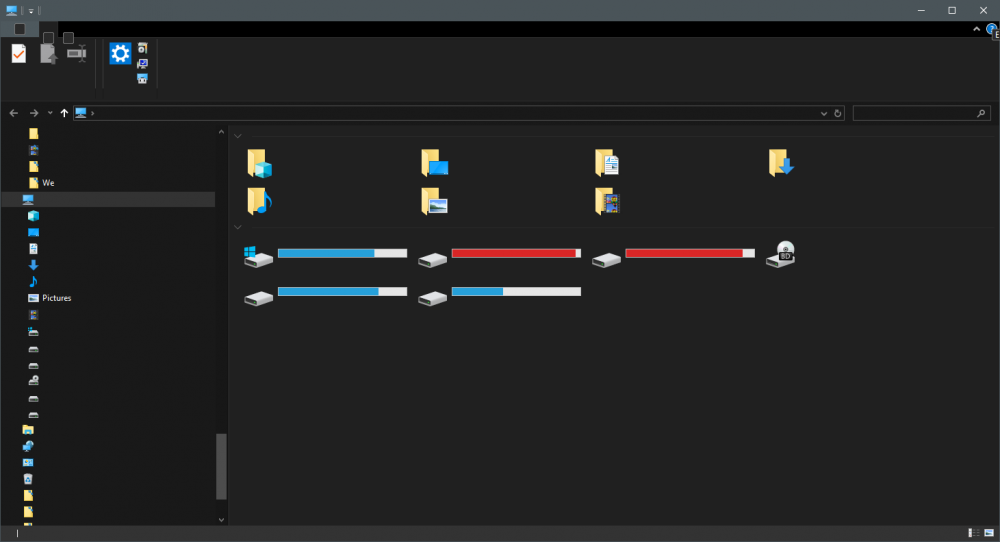

При мен се случваше следното при студен boot:
После разбрах, че явно се оправя, ако просто отвориш C:\Windows\Fonts, но така и не съм си играл да се опитвам да го репродуцирам.
Пробва ли да регистрираш шрифтовете?
Това прилича на някаква липса на път до папката с шрифтове в регистратурата.
FontReg
Пробвай с деинсталиране на графичния адаптер и рестарт.
Закачил съм ти извадка от рег:
