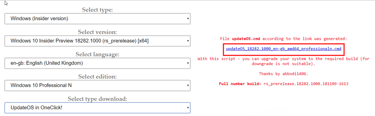

Изтрий папка SoftwareDistribution  и пробвай да актуализираш. Или ползвай скрипт от uup сайта за актуализиране на Windows

Скрипт за актуализиране на Home X64 BG:
https://uup.rg-adguard.net/dl/tmp/cf6c04d7-de26-4f14-a235-1a167fe556a3/updateOS_17763.107_bg-bg_amd64_Core.cmd
С админски права!

А методи за актуализиране - дал господ - през Windows Update, през Media Creation Tool (прясно изтеглен), с помощта на скрипт от uup сайта...

Media Creation Tool върши същото като скриптът за обновяване от uup.adguard  сайта
преди 6 часа, DarkEdge написа:
Пробвай 18282 - като да е една идея по-бързо опресняването. Понe при мен...

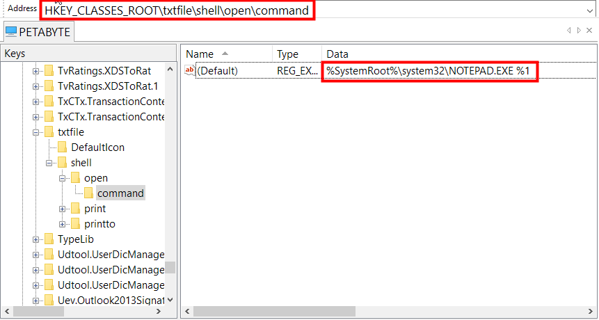

Скоро инсталирах един компютър и след последния ъпдейт за 1803, не се запазват предпочитанията с какво да се отваря даден файл (десен бутон -> Open with -> Always use this app to open with...). Изключително дразнещ бъг, защото ползвам много портативни приложения и държа даден тип файлове да се отварят именно с тях, а не с предлаганите от Windows. Дали този проблем е решен с новия ъпдейт (1809)? Или ако не, то има ли работещ начин да си запаря предпочитанията с какво да се отваря дадения файл? Става дума за това - https://www.tenforums.com/software-apps/120062-cant-change-default-program-open-files.html - при мен, предложените решения не работят (от разни форуми), какво ли не пробвах, не ми се дава пълен опис...
За кое разширние става дума?
Можеш да си направиш сам асоцииране. Примерно за .txt :
reg add "HKCR\txtfile\shell\open\command" /f /ve /t REG_EXPAND_SZ /d "%%SystemRoot%%\system32\NOTEPAD.EXE %%1"
Заместваш червения txt с необходимото разширенире, заместваш пътя с пътя до изпълнимия файл на портативката и си готов.
само с pdf файловете има малко проблеми - edge е дълбоко вкоренен и трябва да се забрани използването му за pdf. Примерно със StopResettingMyApps

Горе-долу за около 30 разширения става дума - медийни, офис и т.н. Май бях попаднал на рег файл, който върши същото, като предложеното от теб. Мисля, че този начин ще свърши работа, но далеч не е така удобно, както да си го направя с два клика на мишката. Ако няма друг начин, така ще е... Ще го пробвам по-късно днес, ще си поиграя да редактирам reg файла. Много жалко, ако не са го оправили този проблем (или е умишлено!). Току що и аз изтеглих последния ъпдейт, да видим как ще е...
п.п. Аз до сега действах така - имам си папка с разширенията и ги асоциирах едно по едно. Проблема не е толкова голям (ако стане по този начин), но е изключително дразнещ, още повече, не винаги портативните програми са ми в D:\PortableApps, примерно, или да кажем, имам папка в портативните "SoftMaker Office 2016" и подобни, които при нова версия (примерно "SoftMaker Office 2018"), пак трябва да си играя да променям.

Може би ще има малък проблем с горния метод - на моя компютър всичко си е наред, отварям си текстовите файлове с AklePad (примерно), но при проверка на горния път, не е писан AklePad, а си стои Notepad... Както и за всички останали файлови разширения - по подразбиране си се отварят с програмите които искам, но в регистрите на точно тези места си стоят програмите, предложени си от MS. Не съм променял регистрите при мен, няма нужда засега. И още нещо - иконката на файла ще се смени ли, или трябва и за това да бъркам в регистрите.

Има още една разлика - през Windows Update и инструмента на M$ след инсталиране и рестартите, uup файловете се изтриват, а с bat файла остават и можеш да си компилираш iso за аварийни ситуации.
