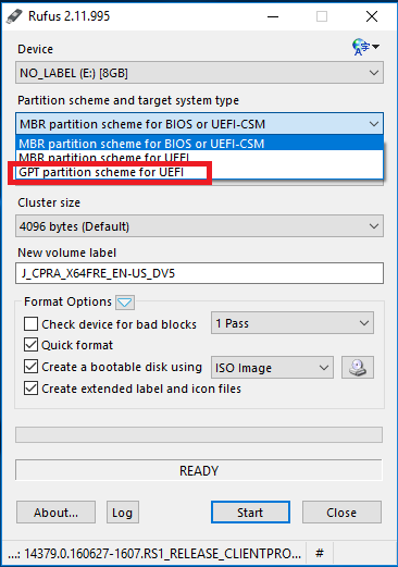

@Слави Маринов, извинявай за въпроса отново, но се сетих, че когато правих буутваща флашка с Rufus, ползвах настройките по подразбиране, както е показано на скрийншота (маркираното в синьо). Може би е трябвало да избера последната опция от падащото меню с GPT щом става дума за UEFI? Та от там да ми идва проблема след като изтрих системния дял и се опитах да създам нов такъв и изписа, че не е в GPT и изисква цялостно форматиране на диска.
Да,мисля че трябва да е последния вариант,аз не съм ползвал руфус от доста време,имам 2 флашки с 8.1 и 10 направени бутващи с инструмента на майкрософт и там не може да се избира,той си ги прави както трябва по подразбиране.В крайна сметка сега диска в GPT ли е?Ако е така и прейнсталираш в UEFI mode вече няма да те кара да форматираш целия диск и да губиш инфо от другите дялове.Проблем е когато се инсталира  в UEFI mode и диска досега е бил MBR.
преди 19 минути, Слави Маринов написа:
В Информация за системата (Win+R -> Изпълнение -> msinfo32) срещу Режим на BIOS, пише UEFI на компютъра ми. Значи, когато тръгна да преинсталирам, правя буутваща флашка с Rufus като избирам опцията с GPT, и когато избирам устройството от което да зареди уиндоуса за инсталиране, избирам това с е UEFI отпред като на снимката и действам нататък.

преди 4 минути, iBonev написа:
35177d1433832842t-booting-win-10-dvd-uef
Да.На мен след като ми е GPT диска никога не ме е карало да форматирам диска при инсталиране и трия само системния дял,другите дялове си остават незасегнати.
Сега проверих с diskpart, че диска е в GPT. Добре, когато преинсталирам ще пиша как е минало. Радваме, че има хора, които да ти покажат, а пък със желание и упоритост се учи човек.
Благодаря Ви за отделеното време и внимание, както и за информацията! Желая Ви лека и спокойна вечер!
