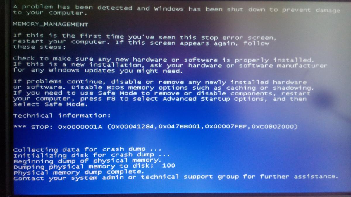

Здравейте,имам проблем с компютъра а той е следният: От една седмица компютъра ми както си работи му посинява екрана като не изгасва,а си остава на едно положение и се налага да го изключвам или от щепсела или принудително от копчето на самия компютър.Прилагам скриншот,дано някой да може да ми помогне. Благодаря предварително:

Проблем с РАМ паметта.

Да,използвах memtest програмката,и резултатът е следният: понеже рама ми е 2х2 Гб.  изваждам едната платка и тествам,няма проблем,същата платка слагам на другото гнездо и пак тествам,също няма проблем,същото правя и със другата платка на РАМА,и също е добре,когато поставя и двете,не минава много време.. докато тествам,и посинява екрана..,изписва ми това,което е на снимката в началото,но с англииския съм зле и не мога да разбера какво пише..

То и от Microsoft вероятно не са наясно с кода на грешката- всеизвестен факт е, че тия кодове на грешки са почти безполезни.

Ако има някакви файлове в папка Windows/Minidump архивирайте ги, качете архива в dox.bg и дайте линк за изтегляне. Колеги, които се справят в разчитане на дъмп файлове ще ве помогнат.
А , именно  :) изобщо никога им нямам вера ....много пъти са различни за един и същи дефект ....то не че и кода на грешката не обхваща половината хардуер .

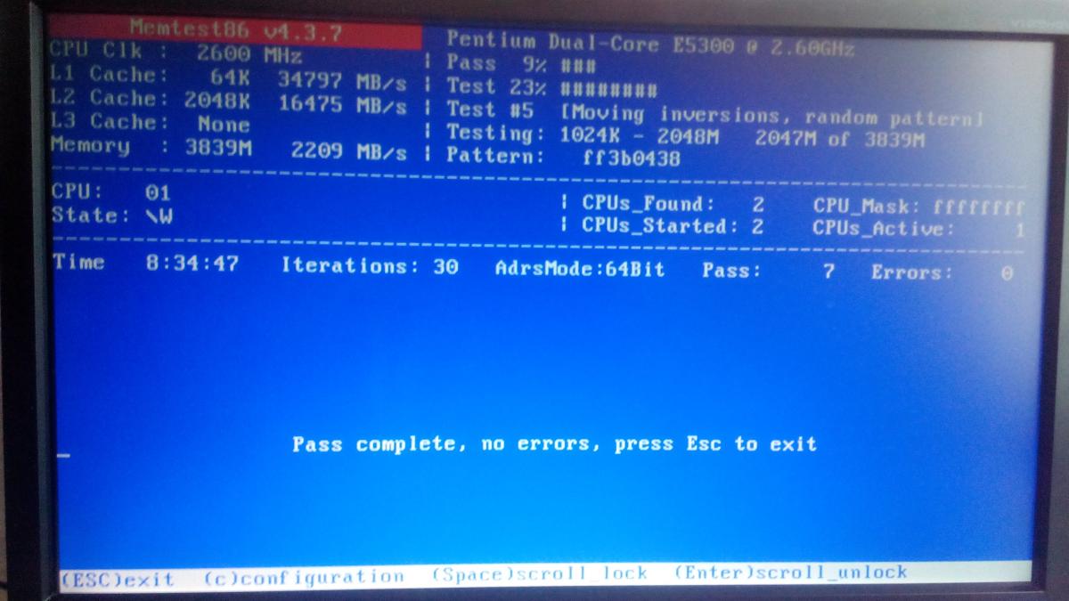

Мемтест е безкраен и това че сте изчакали до 100% не дава кой знае какво инфо. Оставете всяка плочка поотделно да върти теста цяла нощ да речем.
Снощи го оставих да тества паметта със мемтест 86... ето и снимка: днес ще пусна и един тест на диска и ще кача снимка.post-62567-0-01774900-1440158304_thumb.j
