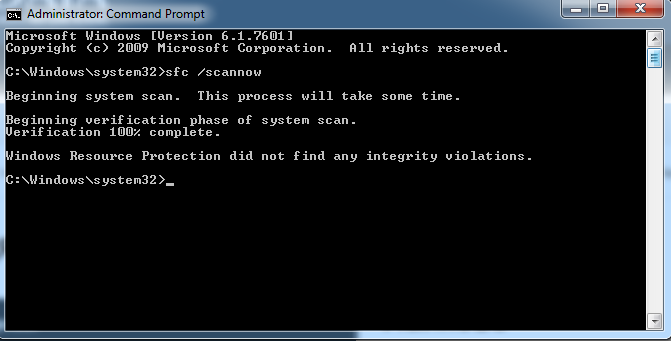

BTW пусни една проверка на файловата система за всеки случай. Да може да отхвърлим това като възможен проблем:
start->All programs->Accesories->Command Prompt->десен килк и избери Run as administrator.
В черния джам напиши:
sfc /scannow.
и натисни Enter.
Като завърши проверката, направи шот и го покажи тук.

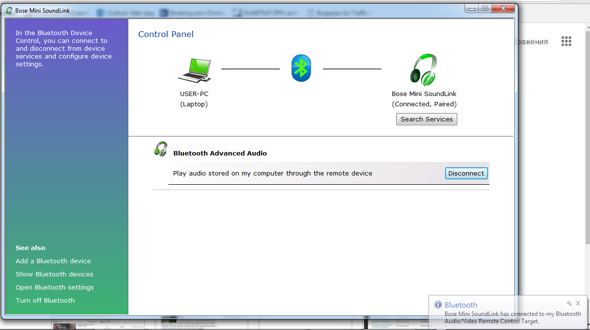

от предишното напътствие с два източника изтеглих отново файла от първия източник без проблем и веднага , наново повторих действията , които ме напътствате , рестартнах системата( тя не поиска) , открих вънщното блуту устройство и УРА появи се направо прозорец на самото Bose  като си даде сингал за връзка между двете ( комп и колонка) и заработи вече звука през колонката!!!
Не съм правила това , което препоръчвате в последния пост, да го правя ли и него или няма смисъл като нещата тръгнаха, сега проблема е да не тръгне по някой време пак да си прави някакви ъпдейти и да се бъгне отново , мога ли да спра ъпдейти на блутута или на външни устройства или и аз не зная как да застраховам от бъгове !

Благодаря и на всички , които вчера ми помагахте !
ето и радостната картинка

За последно направи ли проверка на файловата система?
sfc /scannow
в админстративне cmd
преди 1 минута, ExaFlop написа:
sfc /scannow
не , чудех се да правя ли, почвам да правя
cmd  като админ!!
да правя я като админ и ще поместя какво излиза

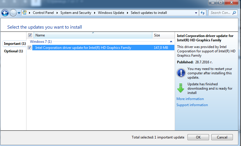

ето резултата, ако съм направила това, което трябва , гледам , че пак пред shut down- а е излязла удивителна, че ме е страх сега да спра компа да не тръгнат пак някакви автоматични ъпдейти и да се бъгне- хахахаха
преди 20 минути, ExaFlop написа:
cmd  като админ!!
ето това чудо вчера давае грешки като го пуснах ръчно да се упдейтва и сега не го бутам
