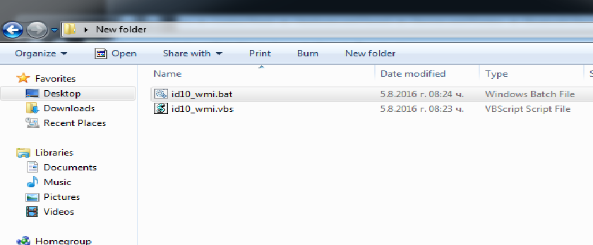

https://yadi.sk/d/KEuGQT3etw8c6

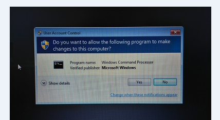

Изтегли на десктопа и разархивирай. Кликни с десен бутон на id10_wmi.bat и избери Run as administrator. Като завърши работа скриптът, рестартирай компютъра.

Нещо явно не правя както трябва или и аз не зная защо не се получава- изтеглих , даден десен бутон и Run as administrator, излезе прозорец и натиснах "yes" при което за части от секундата се повява някакъв прозорец и изчезва и нищо повече не се случва.

Изтеглих разархивирах с десен бутон на едното от двете неща , а по-точно:
преди 2 минути, Rada Beliata написа:
след като дам run as administrator получавам това :

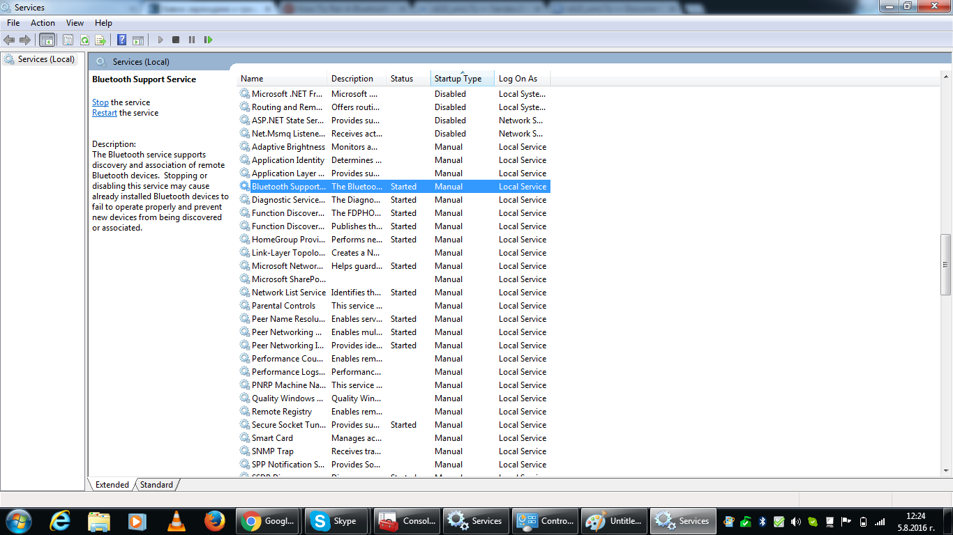

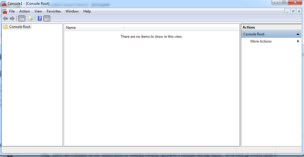

Start->Run->напиши services.msc и натисни Enter.
Ще те пита за потвърждение за стартиране на mmc.exe. Потвърди. Като се отвори проозорецът, превърти и търси следните услуги:
Bluetooth
Bluetooth Device Monitor
Bluetooth OBEX Service
Bluetooth Support Services
Провери дали са на настроени на Automatic (delayed) и дали са стартирани. Ако не са - кликай на всяка услуга и от падащото меню Startup Type и избирай Automatic (delayed). Ако някоя услуа е спряна, кликни бутон Start.
Рестартирай компютъра и опитай да се свържеш. Виж и тия инструкции за решаване на проблеми с BT:

след , което при кликване на yes  моментално се появява някакво прозорче и изчезва толкова бързо , че не мога да отчета какво е

Намерих файл mmc.exe , стартирах, отвори се този прозорец, от тук нататъка не ви разбрах какво и къде трябва да "превъртя"

стигнах най-сетне вероятно до вярното място, bluetooth e само едно и е manual , промених го , но няма други освен този bluetoth
Редактирано от Rada Beliata (преглед на промените)

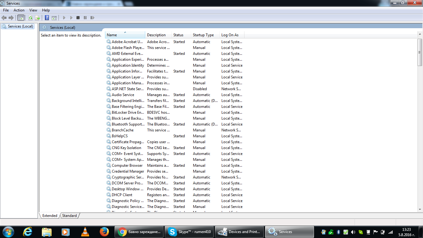

Хм, я чукни в колоната Name да се подредят по азбучен ред и виж (снимай)
преди 12 минути, ExaFlop написа:
аз ги бях подредила точно така- name, но няма и рестартнах и пак мяхах и слагах устройството няколко пъти и пак свири от говорителите на компа , а не от колонката, до тук констатирам няколко неща:

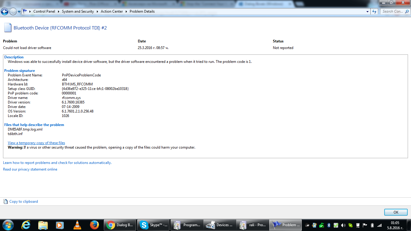

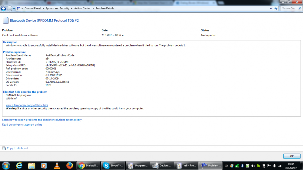

2. това , което поместих по-горе , че когато влезя в show blue tooth divices и кликна на Bose има една опция по-малко горе в лентата , а именно няма "conect using, което като кликна на телефона го има и с телефона преноса на инфо в двете страни е о.к.

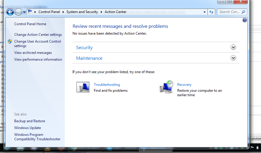

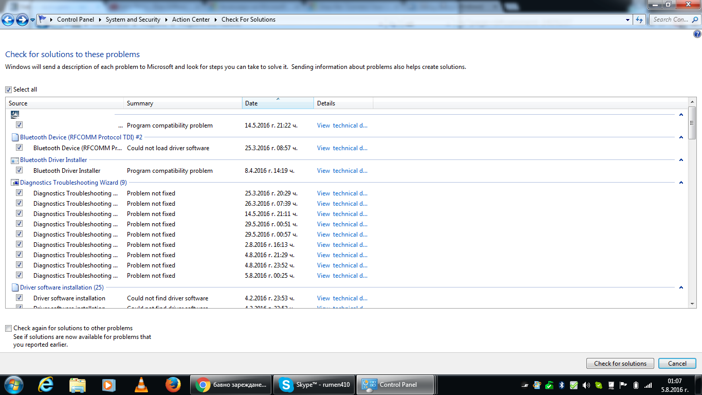

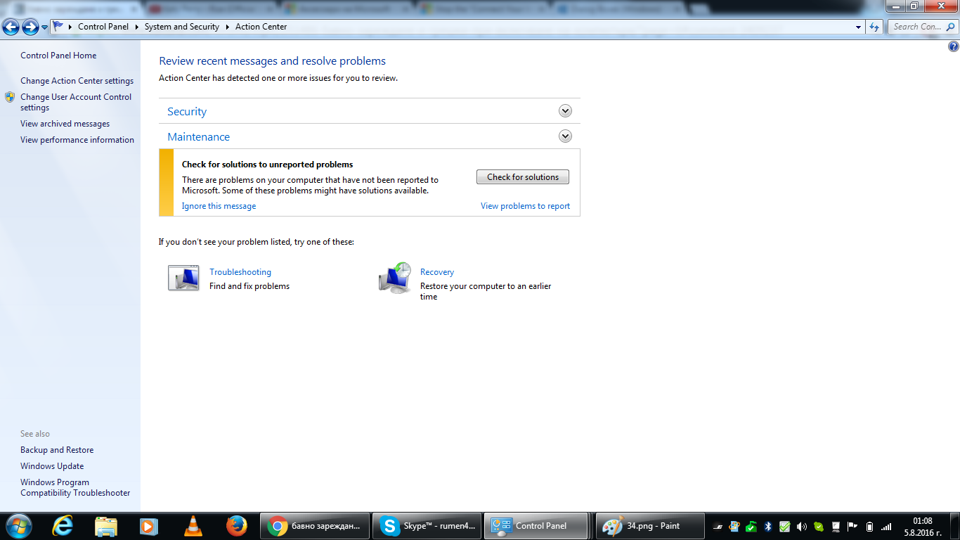

3. това , което намерих в action centur- също съм го поместила по-горе, че март месец( когато всъщност се бъгна и така и до сега не мога да го оправя) е имало някаква грешка при там посочения файл
точка 2 визуализиране:

Стартирай инсталатора на драйвъра като му зададеш да стартира в Windows XP SP3 съвместим режим - десен клик по файла на инсталатора->Properties->Compatibility Tab сложи отметка на Run this programm in compatibility mode for: и от падащото меню избеери Windows XP Service Pack 3 и потвърди с ОК. Сега щракни с десен бутон по инсталатора и избери Run as administrator.  Като завърши, рестартирай компютъра.

от последната ми картинка най-горе, където няма име и има иконка на инсталатор под Sources в реда отвори най в дясно View technical d... (най-вероятно е details)   и покажи екрана.

Пробвах пак да влезя в Action centur  и като натиснах resolve се появи някакво съобщение, е не може сега да ми даде опции , изчезна всичко и сега дава това и не зная как мога да влезя пак в онова , което искате
