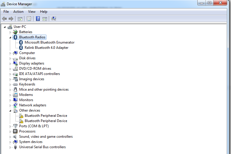

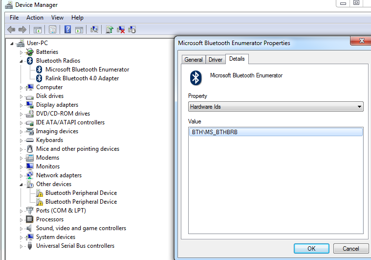

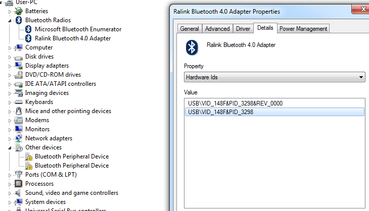

Отворете таба на който пише Bluetooth radios . Дайте от там хардуерните идентификатори .

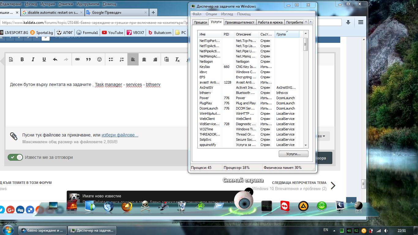

А дали услугата bthserv е включена ?
Това може да се провери в диспечера на задачите - услуги .
преди 7 минути, PC doctor написа:
другите са :
USB\VID_148F&PID_3298&REV_0000
Ralink BT 4.0 Adapter за него дай Hardware Ids. На двете устройства с ! щракни с десен бутон и избери Uninstall
Благодаря .
Вие си имате коректно инсталиран драйвер за блутут устройство , което е на борда на системата . Не разбирам какви устройства включвате и т.н.
Това което се вижда като жълти удивителни са вероятно телефони примерно Sony ,
Инсталирахте ли драйвера изцяло , напълно като програма ?
Системата просто не може да конфигурира устройство което се свързва посредством блутут . Това се получава когато драйвера за блутут устройството на борда на системата не е инсталиран изцяло .
Може ли на английски , така не можах да намеря точно къде и какво да включа

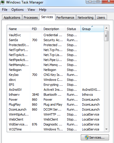

Десен бутон върху лентата на задачите , Task manager - services - bthserv

преди 2 минути, PC doctor написа:

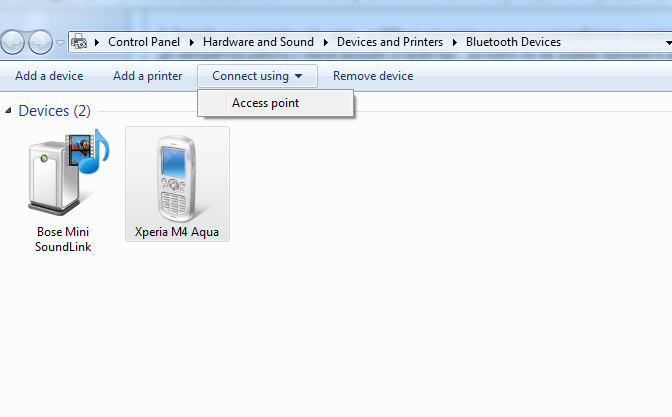

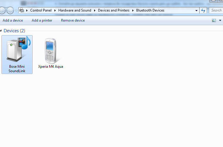

направи ми впечатление сега, че като отворя блуто-токато избера телефона при него има опция и свързване , докато за BOSE- то няма

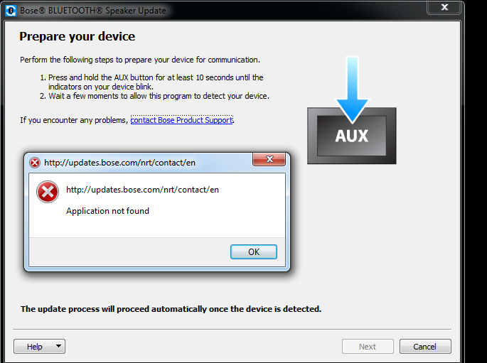

това вече няколко пъти го пробвам и то няколко дена подред след като се опитвам да се справя- няма никаква реакция - свързвам с кабела- нищо не реагира, сменях кабела - не е от него , телефона се свързва със същия кабел с компа, сега ще пробвам дали ще се свърже телефона с колонката чрез кабел ,само това не се бях сетила, пробвах и с един файл на Bose-  за автоматично свързване - и там почва уж да го детектва и забива- стоя половин час и нищо

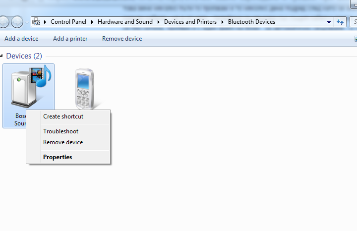

По "картинката " устройството ви е налично и коректно представено в системата . Дайте десен бутон на самото  устройство и вижте там какви опции имате .
Това е другата програмка с която пробвах да се конектна с колонката
Това е програма не за свързване с колонката , а за ъпдейт на драйвера за блутут на същата .
1. Дайте десен бутон върху  устройството видимо в Bluetooth devices и вижте какви опции ви предлага контекстното меню
2. На таи колконка никъде ли не пише нищо като модел и т.н. ? Вижте за някаква лепенка от долу .
Да за ъпдейт е , но иска да се свърже с USB  и при свързването с usb  не реагира нищо
