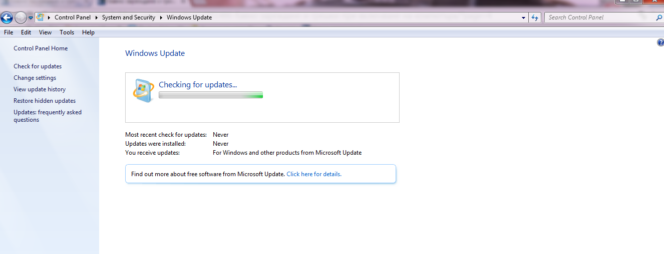

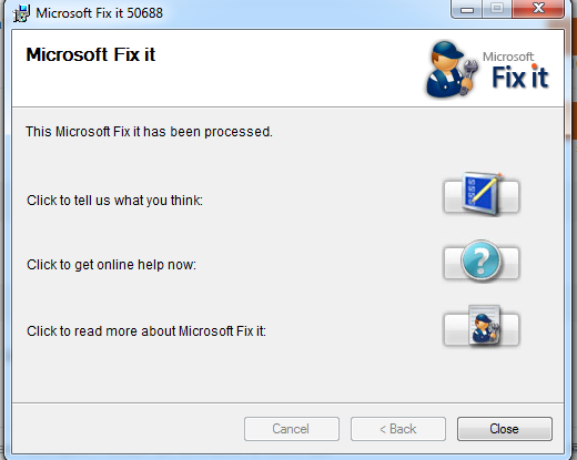

При избиране на checking for updates си се върти и нищо не показва за това направих   FIX номер 17
Рестартнах и не дава проблем , пак пробвам в момента да избера  checking for updates , но пак продължава с минути да се върти без да покаже някакъв резултат
трябва ли да деинстална всички помощни програми , които изтеглих , ако нямам проблем повече и нормално ли е twecking  да стои с розова лента
Редактирано от Rada Beliata (преглед на промените)

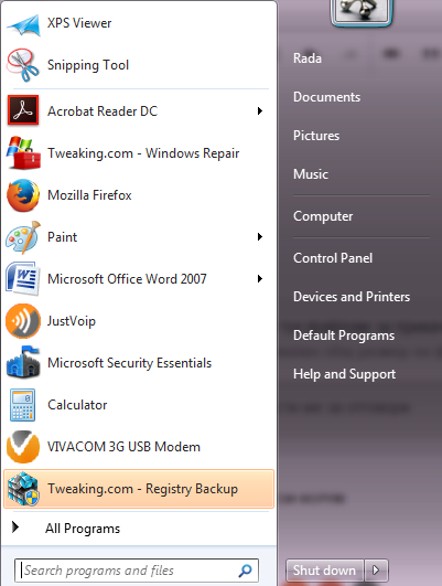

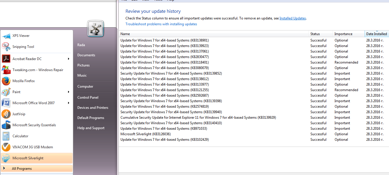

след 3-тия рестарт ми показа ъпдейтите- упдейтнах и рестартнах и резултата  е това:
Разгеле. :)
Вече можете да деинсталирате и премахнете използваните от нас инструменти.

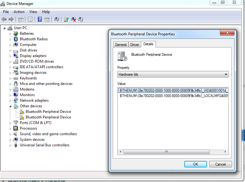

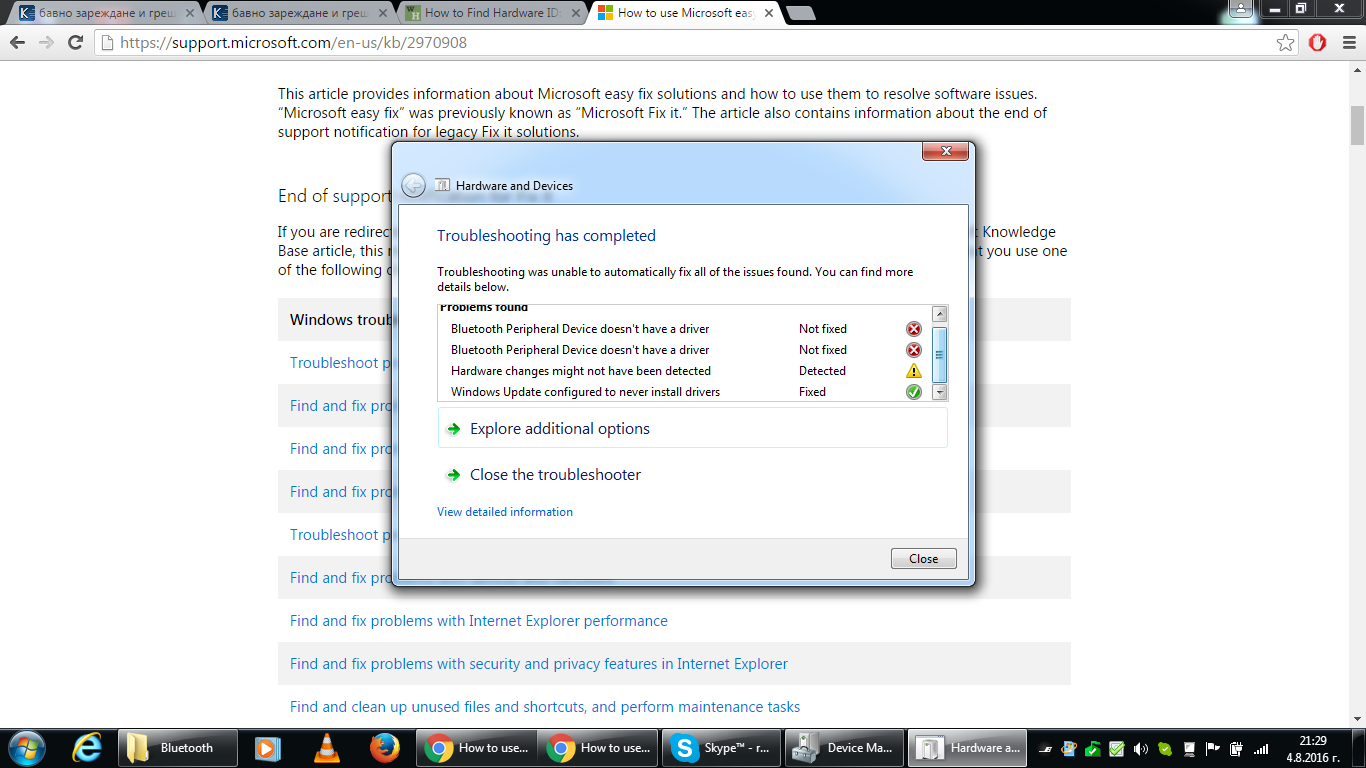

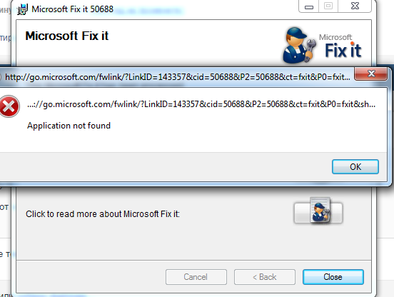

Здравейте отново,
Опитах се този път да оправя блутут връзката от компа на мъж-О ми с една хайфи колонка, но нещо не се справям , постоянно Start пред shut down има удивителна , при изключване дава един ъпдейт и така при всяко включване и изключване. приложих  icon1337953436.pngFarbar Recovery Scan Tool    и това е резултата:
Scan result of Farbar Recovery Scan Tool (FRST) (x64) Version: 03-08-2016

1. Няма инсталиран драйвър за синьото зъбче. Дайте хардуерния идентификатор на устройството:
http://www.wikihow.com/Find-Hardware-ID
Изпълнете ръководството за устройствата, които са маркирани с жълта удивителна.
Публикувайте намерените символни низове тук, търсим Ralink Bluetooth.
Това прилича на лаптоп - марка и модел?
2. Изтеглете на десктопа и стартирайте инструмента на Microsoft за поправка на проблем:
https://support.microsoft.com/en-us/kb/2545227 бутон Download. Като завърши поправката, рестартирайте компютъра.
3. Използвате ли интернет връзка през Huawai устройство?
До тук успях да направя това:
Интернета ми е Wifi през рутер, имам мобилен интернет на телефона , но в къщи ползвам от телефона си същия , който и за компа, ако правилно съм разбрала върпоса Ви:

На първата картинка щракни с десен бутон по първия ред със символния низ и избери Copy. Постави копираното тук
Изтегли файла по-долу на работния плот и го стартирай. Следвай съветника уи рестартирай като завърши:
http://dox.bg/files/dw?a=e5b635fa5a
преди 22 минути, ExaFlop написа:
"ТУК"  не е активно в поста Ви
преди 27 минути, ExaFlop написа:
Ор втоа точка стартирах файла и ми даде това: Като се опитам да кликна дава съобщение:

Губи ми се хардуерният идентификатор от снимката по-горе.

това ли имате предвид:
BTHENUM\{8e780202-0000-1000-8000-00805f9b34fb}_VID&0001001d_PID&1200
 и за второто :
BTHENUM\{8e780202-0000-1000-8000-00805f9b34fb}_LOCALMFG&005b
за втората жълта удивителна са тези:
BTHENUM\{fa87c0d0-afac-11de-8a39-0800200c9a67}_VID&0001001d_PID&1200
и
BTHENUM\{fa87c0d0-afac-11de-8a39-0800200c9a67}_LOCALMFG&005b
