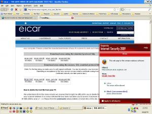

И още нещо,при теста с EICAR пак по-същия начин,допуска свалянето на файла при Download area using the secure, SSL enabled protocol https и чак като отида в директорията където е свален и кликна на него с десен бутон тогава реагира.Направих малък тест;Свалих тест файла на USB (никаква реакция) извадих устройството.След което пак го включих и нищо.Чак като влязох в него и когато цъкна с десен бутон чак тогава реагира,това значи ,че не сканира преносимите медии при достъп,а е зададено като опция.
Редактирано от mihnev_sz (преглед на промените)
Не знам при теб колко и какво засича, но при мен при Download area using the standard protocol http с натискане в/у файла за сваляне, Касперски реагира веднага и блокира достъпа до сайта. При Download area using the secure, SSL enabled protocol https почва да тегли файла и веднага след изтеглянето му се активира програмата и пита какво да прави.
Кога обаче? Когато отидеш в директорията където е свален вече,а не в процеса на сваляне.
Не. Веднага след свалянето се активира програмата автоматично, нищо не отварям и пипам.
Хм. това е добре при мен не е така обаче,някой друг с моя проблем?Дано съм само аз,надявам се.

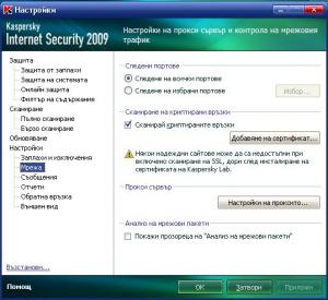

mihnev_sz, нали си фен на Kaspersky и знаеш поведението му като пръстите си?
Би трябвало да ти е ясно, че за да сканира SSL трябва да му зададеш да сканира криптирани връзки на порт https 443.
При мен теста на eicar при SSL връзка, KIS 2009 не позволява файла да бъде свален.
Редактирано от randb (преглед на промените)
Както randb ти е отговорил, за да се сканира криптираният трафик трябва да зададеш на програмата да го прави:
Така вече няма да позволява да се свалят заплахи през криптирани връзки и съответните портове.

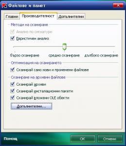

За да постигнат по-голяма бързина при работата, по подразбиране в настройките е изключено сканирането на архиви от защитата в реално време. Това важи и при изтеглянето на архив с вируси. Ако искаш веднага да ти съобщава, то избери следните опции:
При сканиране на обекти се сканират всякакви архиви и инсталационни файлове, докато за по-голяма бързина това е изключено при защитата в реално време. Затова при изтеглянето не ти съобщава за вируси, а при сканирането ти ги засича. С горните настройки програмата става като предишните версии и ще усетиш плюсовете й :)

Съгласен съм с колегите tigertron и randb. Наистина трябва да се пипне по настройките не само да кара по подразбиранеи тогава се усеща мощта. При мен на тестовете eicar всичко беше блокирано преди да тръгне да се сваля. cool.gif
Странно при мен изобщо не пуска архива да се свали и забранява моментално достъпа.
След като направих настройките по препоръка на tigertron (за което му благодаря, защото хал-хабер си нямах как се настройва КИС) и при мен не дава достъп до никой от линковете на eicar. Преди това даваше достъп до тези от долния ред, но после вече на компютъра ми ги лекуваше успешно.
Архива с вирусите продължавам да мога да го тегля с ИЕ, макар, че към края на изтеглянето КИС реагира, но файла бива изтеглен успешно. С Опера и Лисицата продължава да ми изписва едни безкрайни йероглифи, но КИС пак реагира, че е намерил гадини.
Но проблема със забиването при сканирането на архивирания пакет при 99% завършено сканиране и пълно натоварване на процесора продължава.
