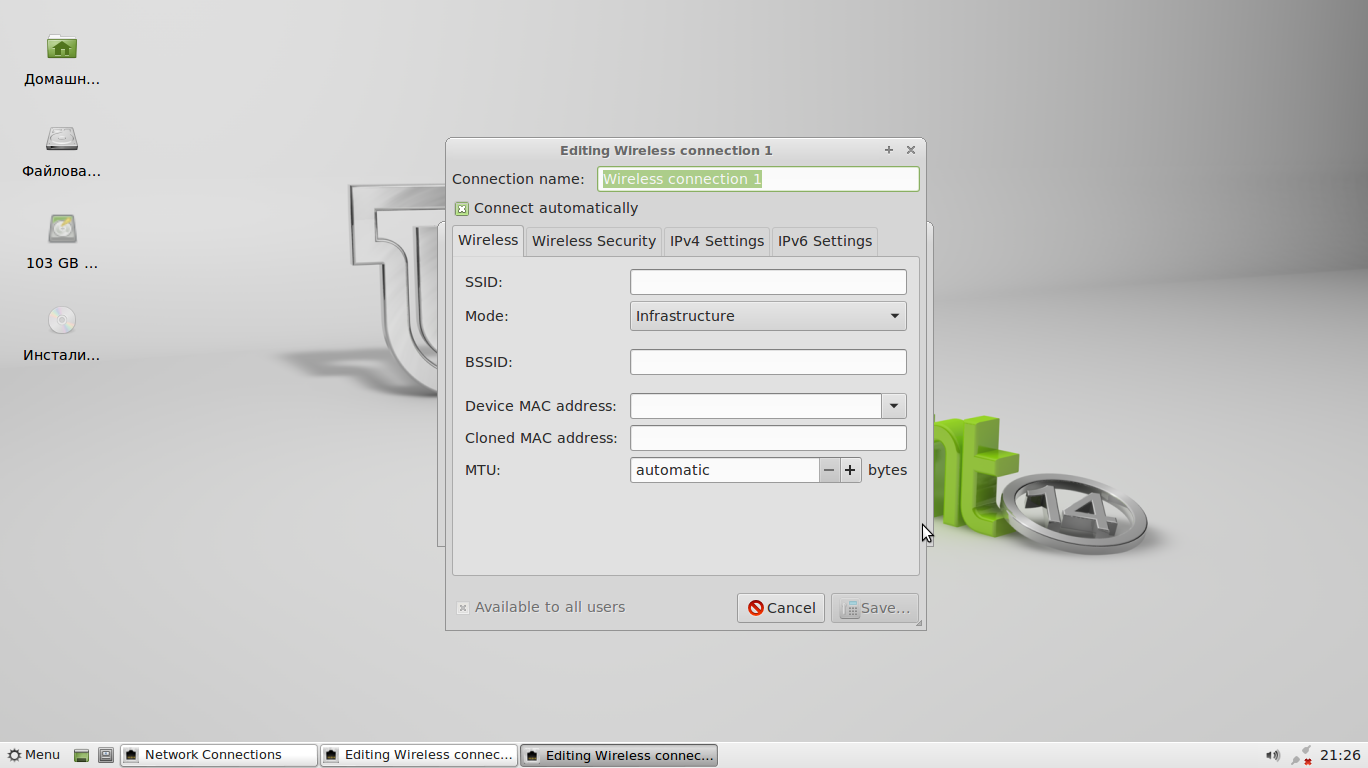

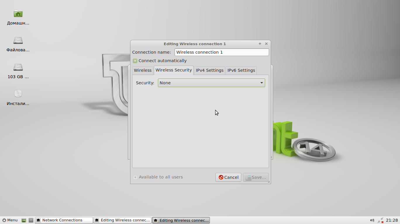

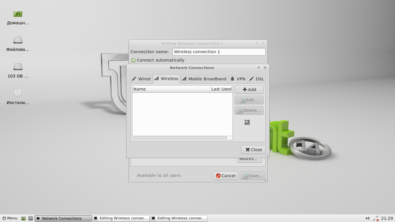

Инсталирах в/у друг дял Линукс но сега не мога да включа ВИ_ФИ-то.
С кабел от рутера работи.Сега търся- SSID,BSSID,Dewice Mac Addres,Cloned Mac Addres,MTU,IPV4DHCP,IPV4,IPV4DNSСнимка на екрана - 24.08.2016 - 21,26,47.pngСнимка на екрана - 24.08.2016 - 21,28,35.png

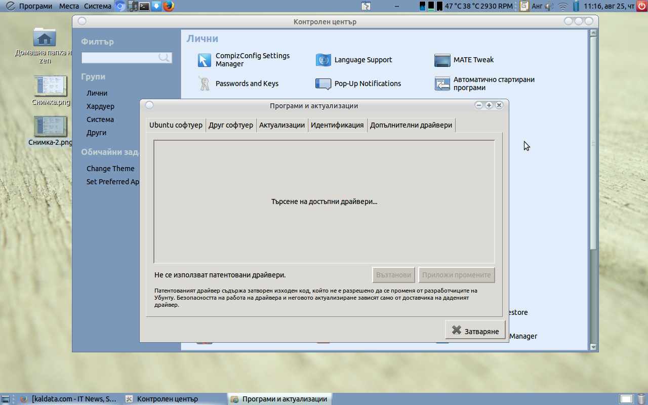

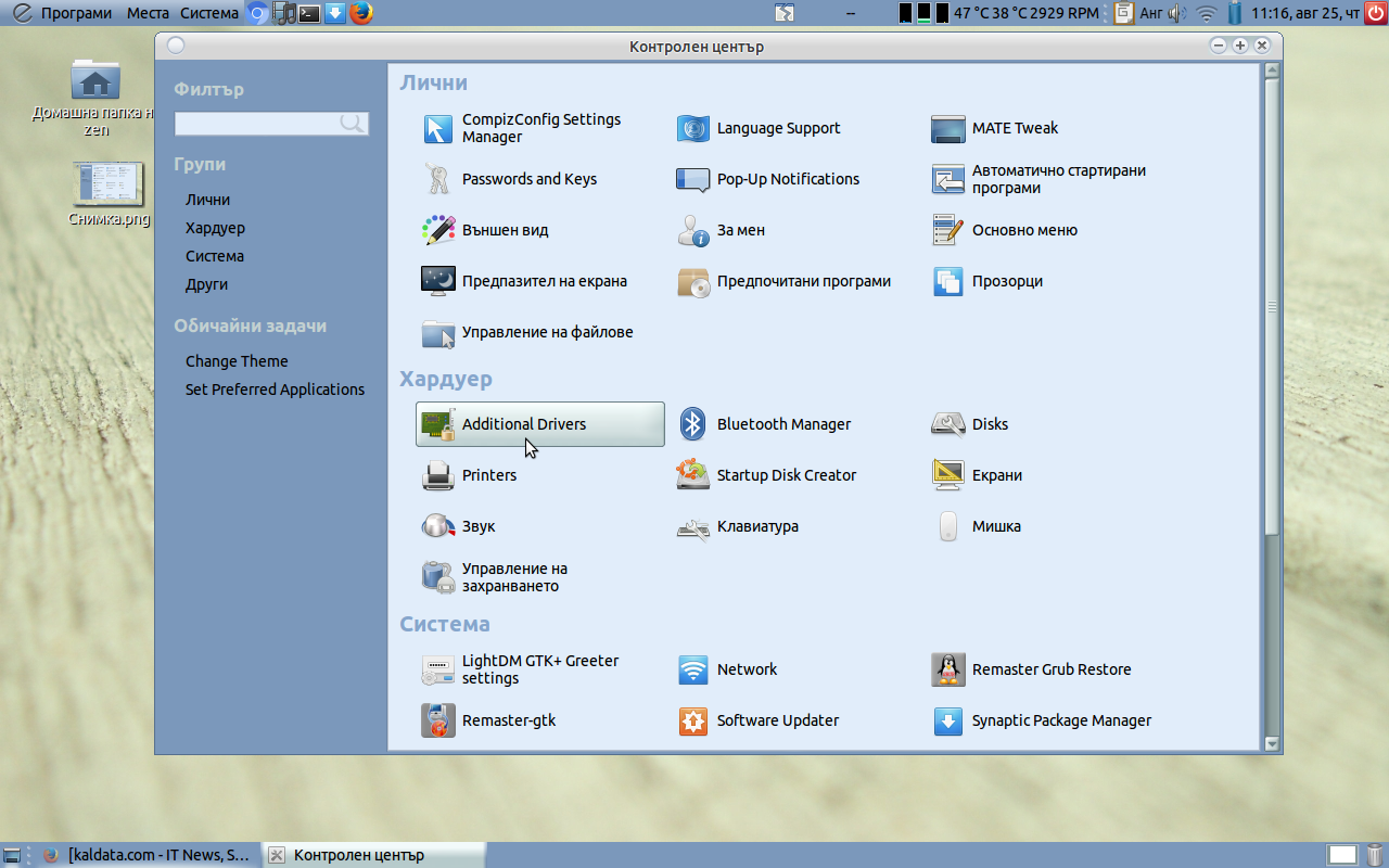

@Chetkata, oпитай през Контролният център > Допълнителни Драйвери(Additional Drivers), да пуснеш драйвера за wifi.
Редактирано от izen (преглед на промените)
преди 1 час, izen написа:
Не го намирам-дай иконка или нещо подобно.

Нищо друго не ти трябва за да включиш безжичната мрежа, освен да я избереш от списъка и да кликнеш върху нея с мишката.
https://s19.postimg.io/8p1169wfn/wifi.png
Ако е защитена, ще ти излезе диалог за попълване на парола. Провери две неща.
1. Мрежата да не е изключена от хардуерен ключ - бутон или клавишна комбинация.
2. Имаш ли драйвър за wi-fi картата.
Командата lspci ще ти покаже вида на картата.
Ако е broadcom, свържи се към мрежата с кабела и инсталирай пакета firmware-b43-installer. Това е комплект с дръйвъри за broadcom устройствата.
След това, рестартирай машината.
преди 11 часа, chetkata написа:
Подобно е и в Минт. Потърси в менюто Контролният център. Вероятно си с broadcom модул за wifi. След като имаш интернет по лан можеш да го инсталираш драйвера през него.
https://community.linuxmint.com/tutorial/view/379
