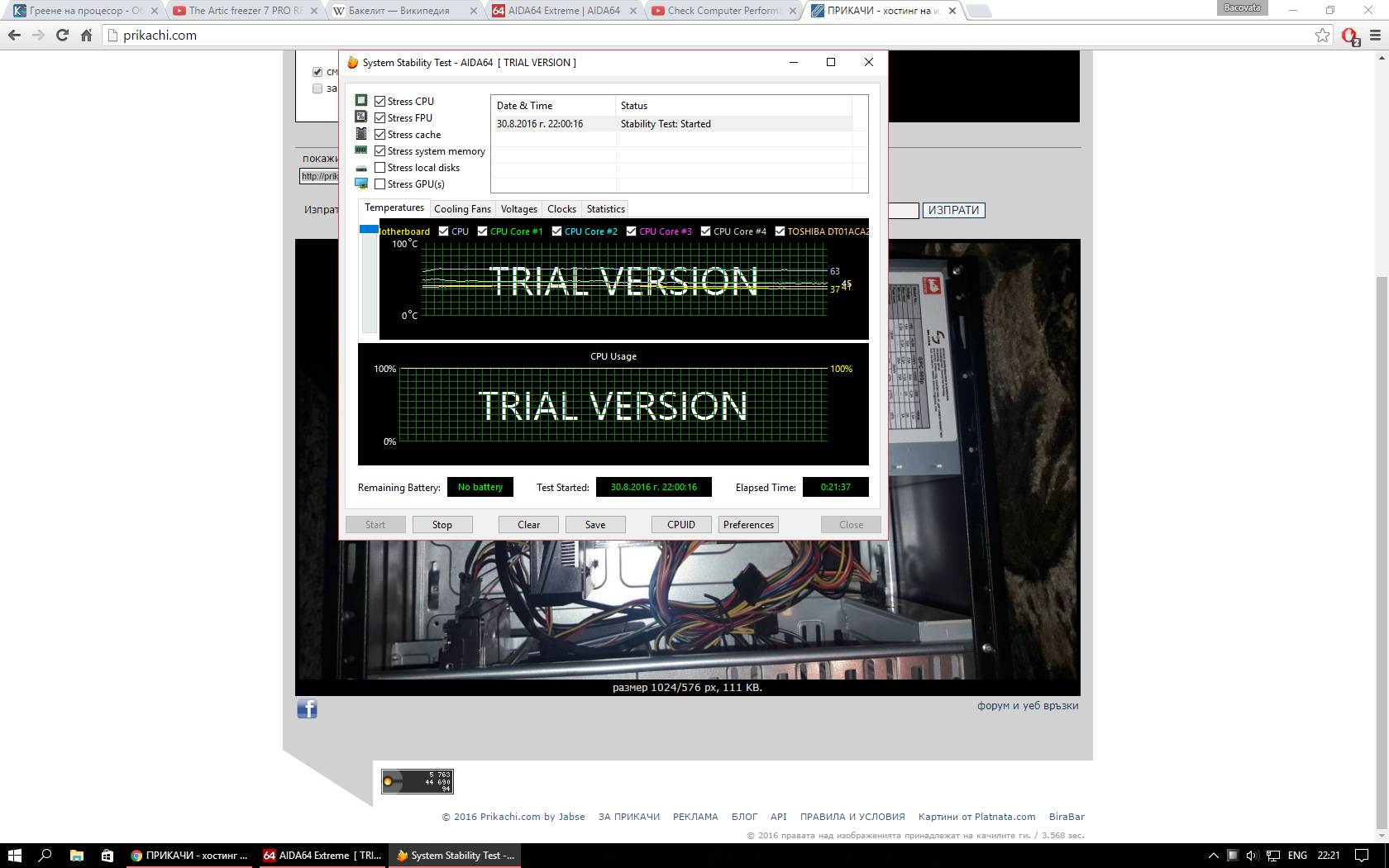

пуснах Stress теста с аида64 и не вдига повече от 68 градуса.
Аз специално проблем не виждам в случая!
Този охладител позволява монтаж в 4 посоки само при Intel, при AMD посоките са само 2(духащ нагоре и надолу). В случая на снимката сте го монтирали в правилната посока.
Ветоятно и при първият монтаж всичко е било наред просто е трябвало да го оставите да поработи. Пастата идваща поставена на охладителя е малко по-гъста(за да не се разтече) и достига максималната си ефективност след като поработи на топло, омекне и се разселе на слои с нужната дебелина. При подобни охладители първия тест е с по-високи температури.

Да, здравейте, значи при този стресс тест не загрява толкова обаче като пусна някоя игра и играя по продължително време и вдига над 75,6 градуса..
преди 2 минути, Bacovata Maala написа:
Да се опитам да гадая.
При стрес теста не натоварвате видеото и температурите са ОК.
Когато играете игра се товари и видеото и по този начин въздухът влизащ в охладителя вече е прилично загрят и за това температурата на процесора се покачва.
преди 13 часа, Bacovata Maala написа:
Няма луфт, е сега ще прикача снимка възможно е да няма въздушен поток ..
Проблема идва от кутията. Само захранването извежда топлината от тази кутийка, която няма никакъв въздушен поток.
Сменяш кутията или правиш дупки и монтираш минимум 2 вентилатора. От зад имаш възможност за един малък, който трябва да изкарва, но е хубаво да се разшири отвора и да се постави голям и тих 120 мм вентилатор. От страни на капака, можеш да сложиш един да вкарва. Предполагам предния не е херметично затворен, та ще влезе въздух и от там, но бих направил и там отвор за още един вкарващ 120мм вентилатор.

Тази кутия по никакъв начин не може да събере 120мм вентилатор отзад с каквито и да е шлосерски модификации!
Дори и да има място за вентилатор на капака едва ли ще може да се монтира такув поради височината на охладителя и видеото.
Единственния вариант е добавяне на един вкарващ отпред.

Проблема не е с изкарването. Вече имаш един изкарващ вентилатор този на захранването. Трябва ти вентилатор който да вкарва свеж въздух а не да влиза от където си иска.

Не знам как реши, че кутията е същата като твоята. Ако погледнеш снимките и сам ще се убедиш че захранването е с 120мм перка и стига почти от край до край на кутията та тя едва ли е по широка от 140-150мм. Панела на дъното е висок около 50 под дъното има и дистанционни втулки и те са 10мм и съвсем ясно се вижда на задния панел място за вентилатор не повече 92мм. та нема как точно в кутията на питащия да се смести 120мм вентилатор!
Момчета не се карайте за глупости.. Тоя спор, кой процесор е по-добър винаги ще го има.. Аз винаги съм бил на AMD един път взех лаптоп с интелски процесор и брах много ядове. С AMD до сега ядове не съм брал освен това , че явно кутията ми няма добър въздушен поток и т.н. и затова грее толкова.. Процесора ми е не е най-добрия , но се справя с бая тежки задачи и т.н. Така, че тия спорове са излишни, всеки си взима това , което иска..
Бацо, не им се впрягай и си ползвай компа без притеснения. Винаги има опцията за неправилно отчитащ датчик. На снимката не се вижда добре, но ми се струва, че сумарната температура на процесора е доста по-висока от тази на ядрата. Нормално е да е малко по-висока, но 15-20 градуса според мен е много.
