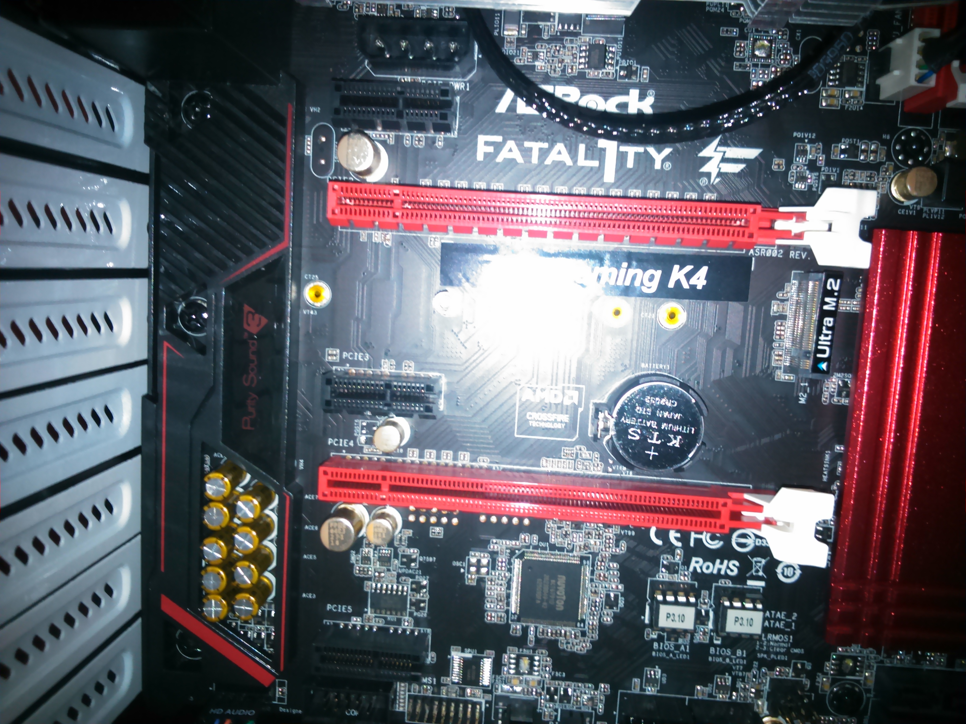

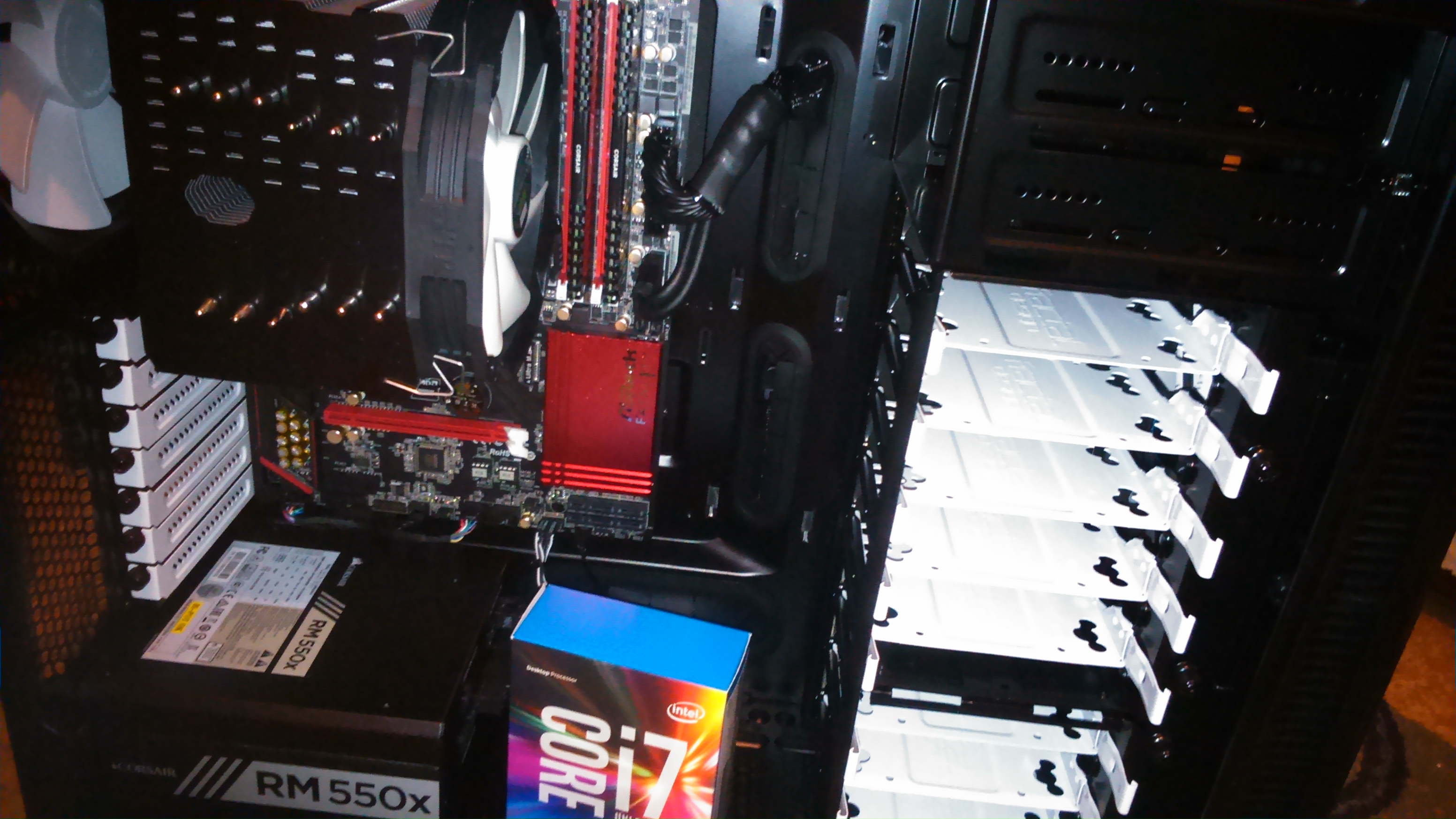

Може и да е било грешка, но както се казва здраве да е още 40 лева за никем.Относно конфигурацията, вече е при мен и остана само да сложа видеото.Ето една снимка.Когато мога ще направя повече и ще ги кача в imgur.com.За видеото да попитам, има ли значение дали ше е на pci 2.0 или на 4.0?
PCIE2: x16 mode
Иначе честито, остана още снимки :)
Видеото се поставя на първия PCI-e  слот под процесора, ако това питаш. Иначе не разбирам въпросът ти.  И защо 40 лева за Никем?

40лв за кутията R5 която се вижда на снимката макар от снимката да не се разбира кой модел е.

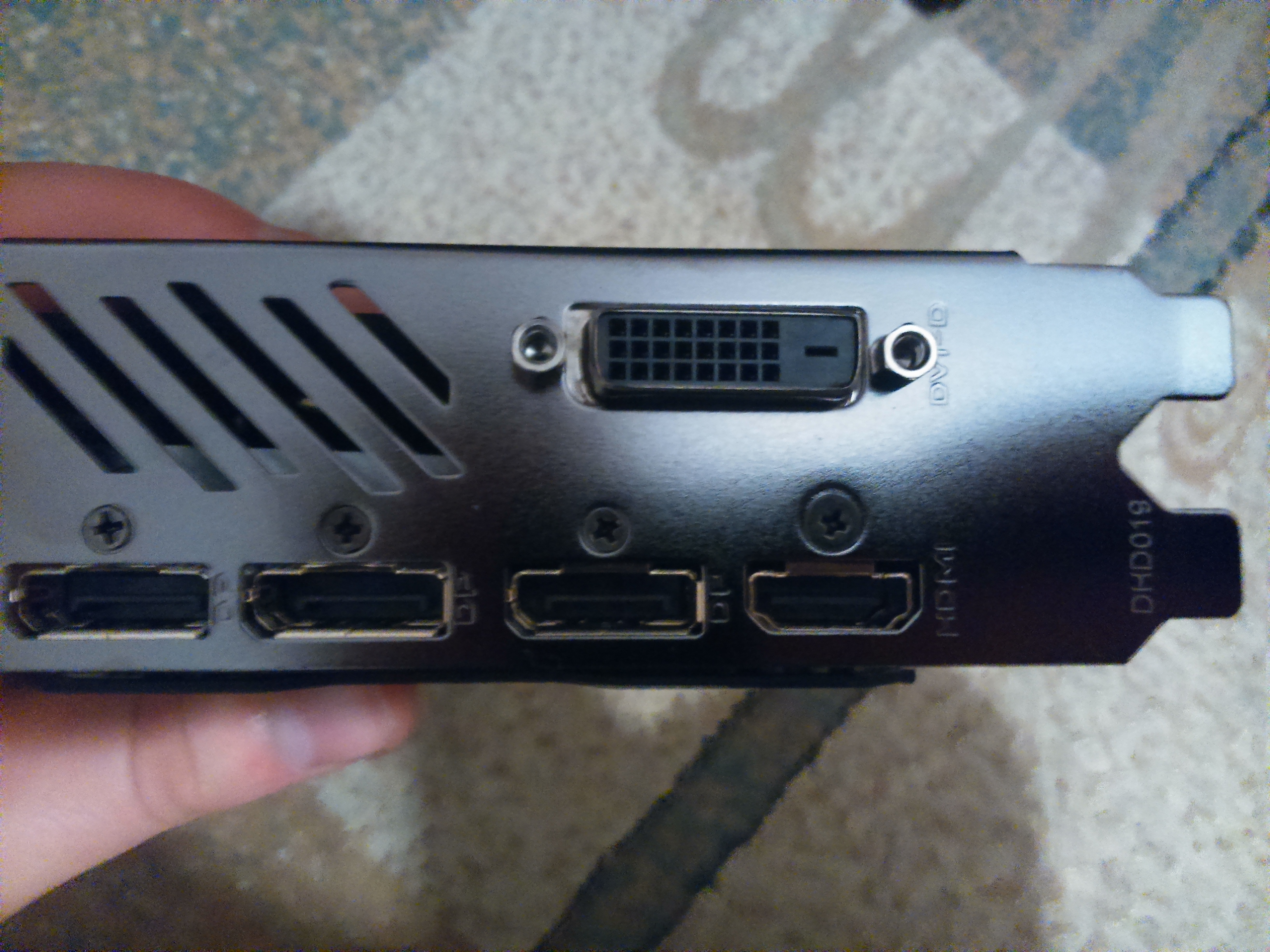

Същият е кабелът на монитора ми, и двата са 60hz.Ето ги изходите на видео картата.DSC_0007.jpg

За жалост нямаше никакъв преходник в кутията на видеото, а днес обиколих всички магазини за подобен тип техника в Русе и никой нямаше VGA към DVI-D.Единият магазинер даже ми вика, еми купи си нов монитор...

http://m.imgur.com/a/br4Vj Пак казвам, че аз такъв адаптер/преходник имам и още снощи веднага се сетих за него, но не става.Вижте снимките, моята версия на видеото май е орязана ...
Да прав, си.
Не обърнах внимание че входа на видеото ти е DVI-D, а преходника който предлагам е DVI-I заради четирите пина няма да влезе.
преди 26 минути, nedev_ написа:
Не е орязана, просто новите видеокарти вече нямат аналогов сигнал заедно с цифровия! Затова и ти трябва по-скъп адаптер.  Или нов монитор, което е по-правилния подход с тоя хардуер.
