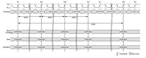

Може да процедираме по следния начин -първо вдигни с две единици trtp и свали trp с една единица . .и същевременно остави tras на същата стойност .А на какъв волтаж работи паметта ?Също така вдигни и vtt и vccsa може пък да изкара паметта.Друго ако искаш tcwl който в първичен го вдигни със две единици защото този тайминг не е единичен а е зависим от още няколко вторични.ras прозореца трябва да е отворен поне за три операции за да може да приключи.
