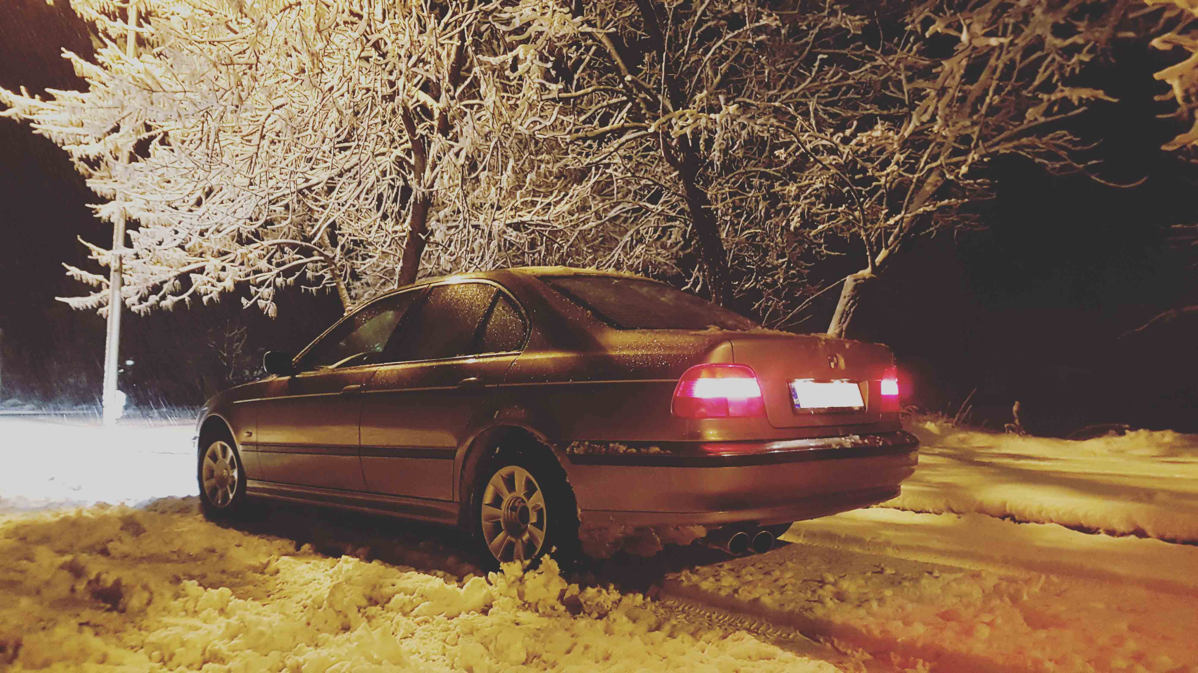

Колата: BMW e39 520i IMG_20161229_000014_980222.jpg
Акумулатор: http://akumulatori.bg/190/Product/416/EXIDE 72Ah Premium
Не разбирам грам от (  DC/DC  ,  DIY , T/S ) или каквото и да е било свързано с бас усилвател и музика за кола.
Искам да си сложа някакъв среден клас бас, който да бъде плътен. Не се стремя към бас, който ще ми пръсне колата. Просто искам да е добро :)
Също искам да добавя, че възнамерявам да сменя и оригиналните колони с нещо качествено. Малко след, като сложа бас и да го имате на предвид ако и те се свързват към усилвателя, защото си нямам и на идея къде се свързват те :D
