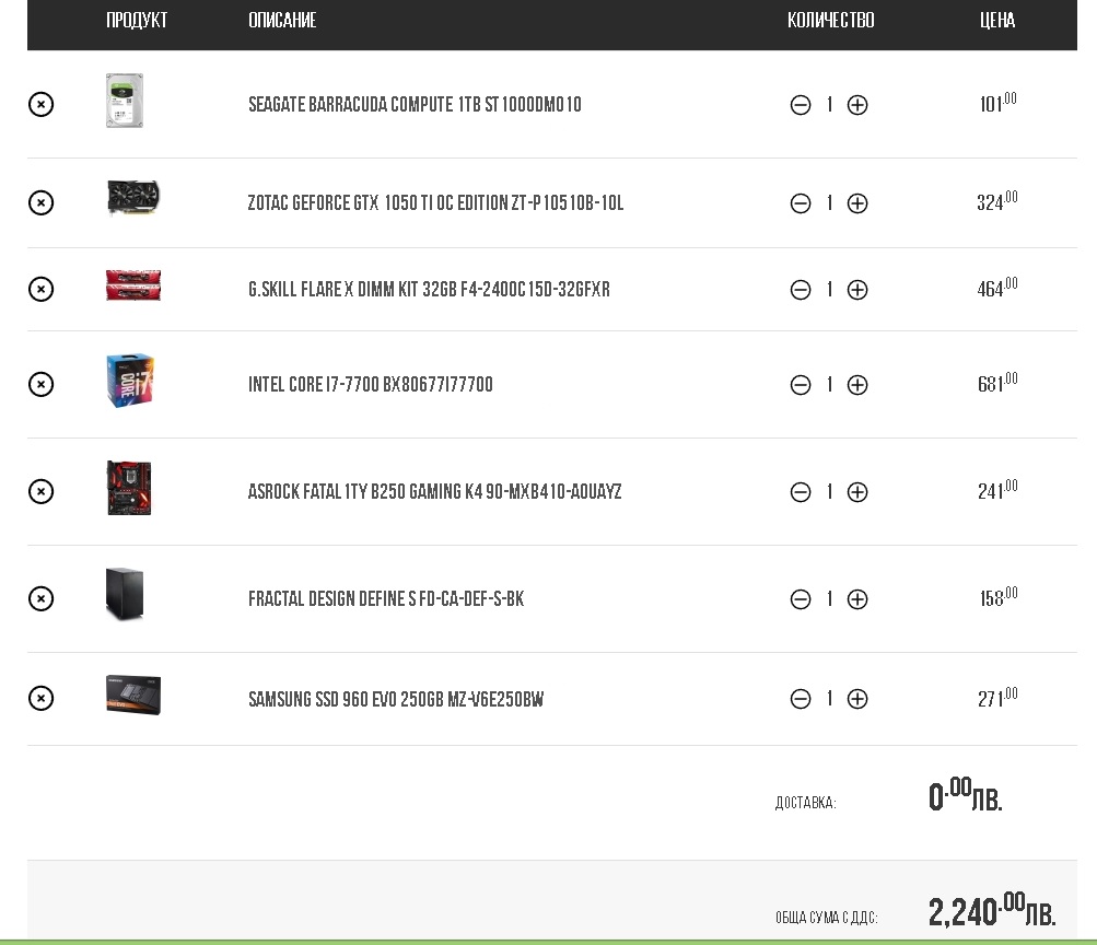

В такъв случай ще ти препоръчам това
В случай, че искаш по-голямо SSD, повече RAM, по-висока честота, просто добавяш :
Охладител
Още една рам от същата или 4х8, в зависимост от нуждите. Ако искаш да е тази платформа специално ще сложим охладител, повече памет, по-голямо SSD.

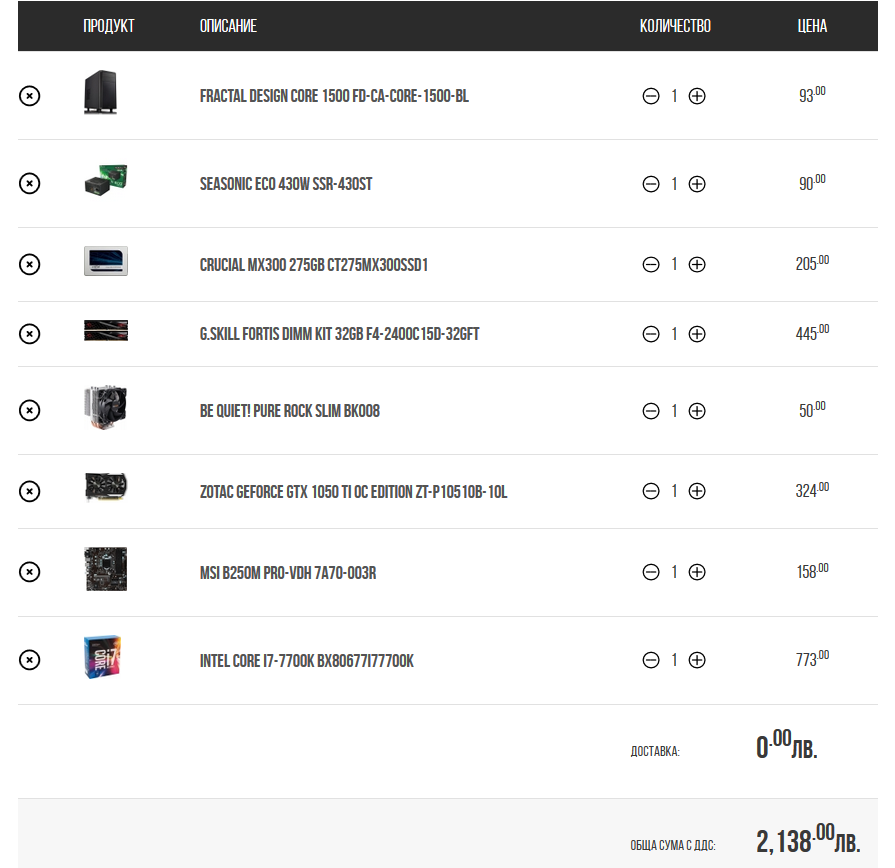

Какво по-различно съм сложил от другата конфигурация :
Много качествено модулно захранване с 10 години гаранция с полу-пасивно охлаждане, което значи, че е много тихо.
Процесор, който не отстъпва на i7 7700 при овърклок, но разликата между двата не си заслужава да се лишиш от 4-те ядра и 8 нишки повече, които той има.
Много бързо SSD (SSM)
по-малко памет, но сме доста под бюджета, така че ако се наложи ще си добавиш изброените неща ако ти трябват.

Goodly принципно предложената конфигурация от теб би ли работила и 7700К ако не го клоквам?
Дори без клок е по-добър тоест не ти е необходимо скъпо дъно и може да сложиш което ти харесва вкл. най-евтиното.
Колкото до охладителя заводският принципно е изключително зле и ще грее. Просто не е нормално охладител за 15 лв. да се сложи на процесор за толкова пари.
Имам предвид че и заключеният да купиш е желателно да го смениш с нещо по-читаво.
Това "работи" може да се каже и за кутия от 30 лв. ама едва ли ще си вземеш такава нали? Или захранване за 50 лв. което би било напълно достатъчно за 1050TI.
п.с. Това не е препоръка да вземеш по-добрия а да смениш охладителя дори да вземеш по-евтиния.
Нещо такова (може и по-евтин) - http://www.vario.bg/be-quiet-pure-rock-slim-bk008
Иначе нищо не пречи да се действа разумно и да не се наливат над 200 лв. за захранвания и над 150 лв. за кутии особено с 1050TI.
http://www.vario.bg/seasonic-eco-430w-ssr-430st
http://www.vario.bg/fractal-design-core-1500-fd-ca-core-1500-bl
Ето и нормално дъно - http://www.vario.bg/asrock-b250m-hdv-90-mxb3j0-a0uayz

Общо взето може, но аз държа на добра кутия с възможности и колкото си може по изолирана и с по малко отвори за да е тихо. Също държа на стабилно захранване и възможно най тихо. Захранването тук не бих пестил и една стотинка, колкото по скъпо толкова по добре и по сигурно но не и най скъпите. Тези които съм посочил са идеални за целта. Разликата между двете кутии на FD не е голяма, но винаги има защо да се избере по скъп вариант та за това и го предложих. От тук на сетне слушай RoujinZ какво ще ти предложи.
Няма какво да шуми освен скапания охладител поне когато говорим за I7 които се ползва за нещо различно от ровене в нета и филмчета.
Взимайки охладител за около 30 лв. и нагоре шумът просто изчезва освен ако не вземе по-сериозна видеокарта от посочената.
С най-малко отворчета принципно е най-бюджетната 1100 а не скъпите и големи кутии. При захранванията не става дума за пестене а за нужди.
Разлика няма да види ако ще и новия титаниум на Сиисоник да сложи освен че ще му олекне джоба.
п.с. Реално спестявайки от тия неща успява хем да вземе по-добрия процесор хем да му сложи прилично охлаждане.
Така ще има хем тиха хем по-производителна машина а и пари ще му останат.
Единствено може да помисли за дъно с 4 слота ако смята че тия 32ГБ може да му омалеят. Разликата е 14 лв. тоест не е голям разход.
http://www.vario.bg/gigabyte-ga-b250m-ds3h
http://www.vario.bg/msi-b250m-pro-vdh-7a70-003r - Това изглежда по-добре.

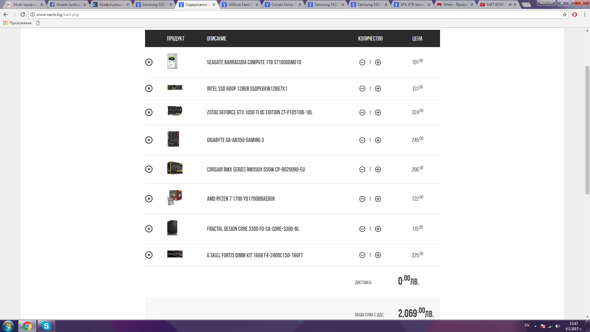

Kъм автора - наскоро четох тема с твоята дилема в друг форум. Имаше и твоята програма в изискванията.
Едното мнение беше, че не трябва да се забравя едно основно предимство на многоядрения процесор. А именно, докато пуснеш нещо да се прави, да можеш едновременно с останалите ненатоварени ядра да правиш нещо друго. Човека беше написал, че 7700К се товари напълно и дори да е по-бърз в извършването на работата , трябва да го чакаш. Докато 6900/1700/1800/Х може да са по-бавни заради по-ниската си честота,но пък позволяват да работиш по нещо друго докато предното се обработва.
Не знам дали това съвпада и с твоята сфера на действие, но поне може да се спомене.
Иначе дъното ,което ти е предложил Монката ще умре от жега с 8-ядрения процесор. В една друга тема споменах за температурите на B350 и точно това дъно дига на гърба на платката 112 градуса, вътрешния сензор му показва 117 и то си набива спирачката за да не се запали...Иначе на хартия е супер ,да.

Тъй като още не си поръчал погледни добре и сравни скоростите на двете SSD-та и си помисли дали не предпочиташ 2 пъти по бърз запис и 5 пъти по бързо четене за тази разлика в цената. Това е най купувания чип най вече заради бързината която предлага.
В моя пост ти го бях предложил SAMSUNG SSD 960 EVO 250GB
