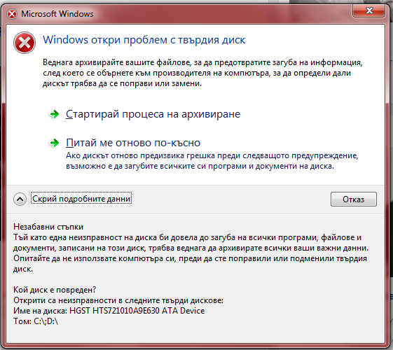

Можете да видите какъв е проблема от прикачената снимка. Това знак ли е че хард дискът си отива?

Щом Windows започне да вади такова съобщение, работата никак не е добре.

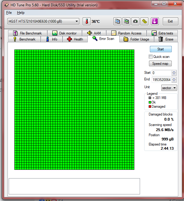

Сканирах и това е резултата. Не значи ли. че няма лоши сектори?

Сканирах и това е резултата. Не значи ли. че няма лоши сектори?...
Този тест не е особено надежден и не дава подробна информация за състоянието на повърхността на диска. Добри тестове са  MHDD, или Victoria, които показват времето за достъп до секторите, а не просто дали се четат или не. Така се вижда детайлно състоянието на повърхността. В твоя случай ме притеснява не толкова броя на пренасочените сектори, колкото времето за развъртане на диска и грешките при четене. Обикновено са сигнал за скапваща се механика. Пак да дам моите 5 с'тинки - вземи си друг диск, на който да държиш информацията, а този може да го използваш за торенти докато умре.
