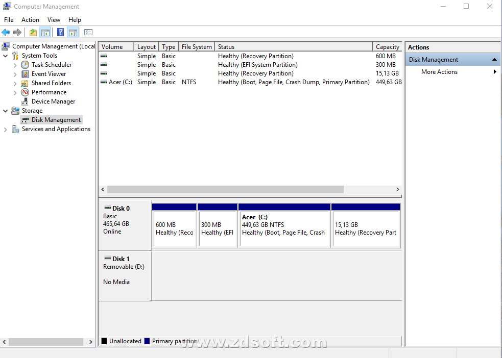

Здравейте на всички...Появи ми се много странен проблем с една 16ГБ флашка...Само на моя лаптоп не се отваря..Пробвах на всички USB портове и не става...Дава сигнал че е поставена,но не я отваря....Имам други флашки поне 4 на брой и нямам никакъв проблем с тях....Само тази не иска и не иска...Като я сложа на ТВ-то във usb порта,там си работи..Пробвах и на двд-то което също има usb порт,и там си работи...Само на лаптопа ми не иска и това е...На работата имаме лаптоп,боднах я във usb-то и веднага се отвори...Форматирах я,занесох я вкъщи,пробвах я на моя лаптоп и пак няма отваряне....Със windows 10 съм ако има някакво значение....Преди си работеше нормално обаче...Сега какво й стана,си нямам на идея....Някакви идеи какво да направя ?

Здравейте. Аз съм със сходен проблем, като този на автора.
При мен флашката си работеше до последно, но днес реших да й кача малко файлове, две секунди след което, докато се качваха - излезе някаква грешка за кратко и флашката спря да работи. В момента състоянието ѝ е напълно същото като автора на темата.
Някой запознат ли е от какво би могло да е, дали има решение изобщо, и ако да - какво е то? Готов съм да почерпя по Revolut/PayPal при открито решение.
