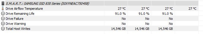

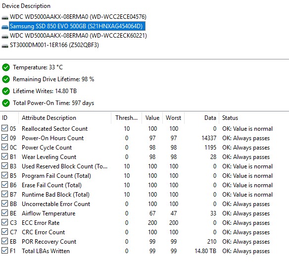

edit:
Бях споменал по-нагоре и сега си вързах старото SSD да го погледна с HWinfo. На минимум 5 години е, вече не помня кога го купих, но беше малко след като излезе и четох позитивен тест. През цялото време Уиндоуса и програмите ми са били на него както и няколко години играта WoW a тя постоянно прави нещо по харддиска и има огромно количество файлове.
Spoiler
Редактирано от Tommygun (преглед на промените)
Не съм го поглеждал, камо ли да го пазя. Мигрирах си Вистата на него, после надграждане с 8, след това 8.1 и 10 и ежедневно ползване за нормални неща.
На новия за 2 месеца имам повече писано, защото бях пуснал към 200 часа копач и той беше на него, но пак го дава на 98% живот.
