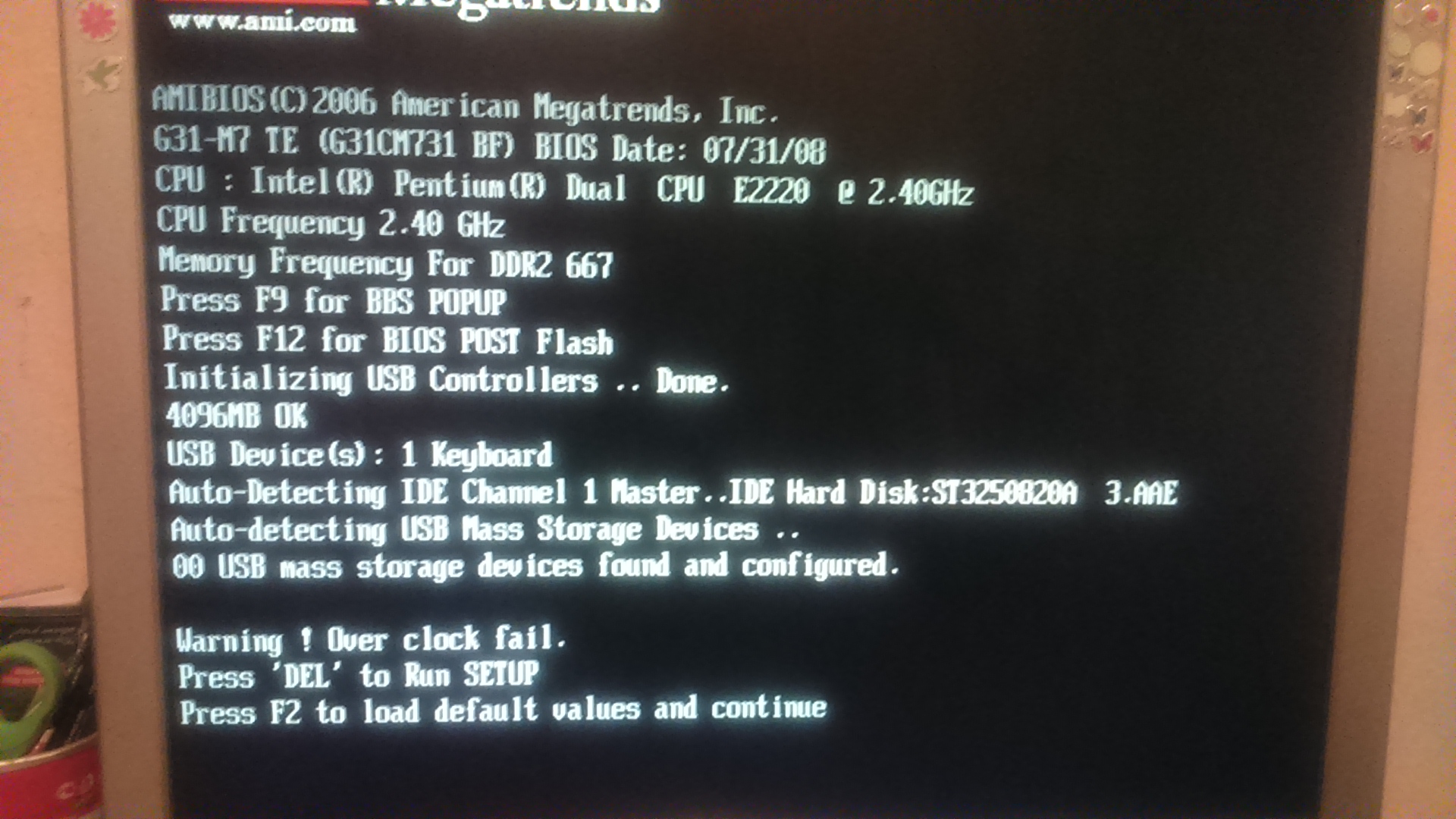

Значи днес, както е по-горещо времето реших да си пусна по-тежка игра. И след 5 минути компютъра заби и на целият монитор стана на цветни петна. Рестартирах го и ми изписа нещо от сорта over clock...
Проблема е сега, че при всеки рестарт ми излиза това преди да стартира windows. Как да го премахна и защо излиза?
Като за начало ресетни биос, защото най-вероятно е правен overclock на нещо. След като стартираш windows си провери температурите.
Не се втелявай, нямаш проблеми. Биоса се е ресетнал. Това, както и други неща са информационни съобщения и могат да се изключват в BIOS. Не ти пречат, добре е при старт да се хвърля по някое око на тези неща.

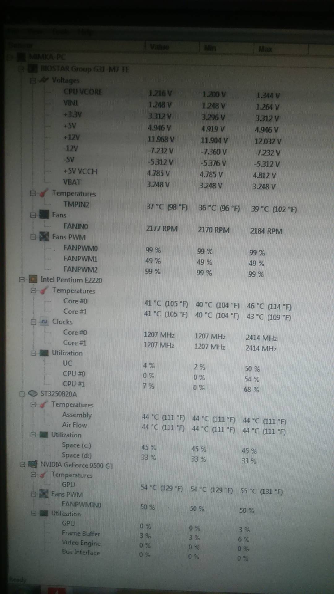

Така го купих без over clock. Хората, който ми го продадоха малко разбират от компютри. Като пусна World of tanks градусите на видеокартата скачат над 70 градуса.
Пускам снимка на градусите без да е стартирано приложение.
Прегрява ти видеокартата. Трябва да се почисти компютъра от прах и мръсотия и да се видят вентилаторите на видеокарта, процесор, захранване. Ако се наложи може да се добави и вентилатор в кутията за по-добър поток.

От къде да го изключа това съобщение, че ме дразни... :D

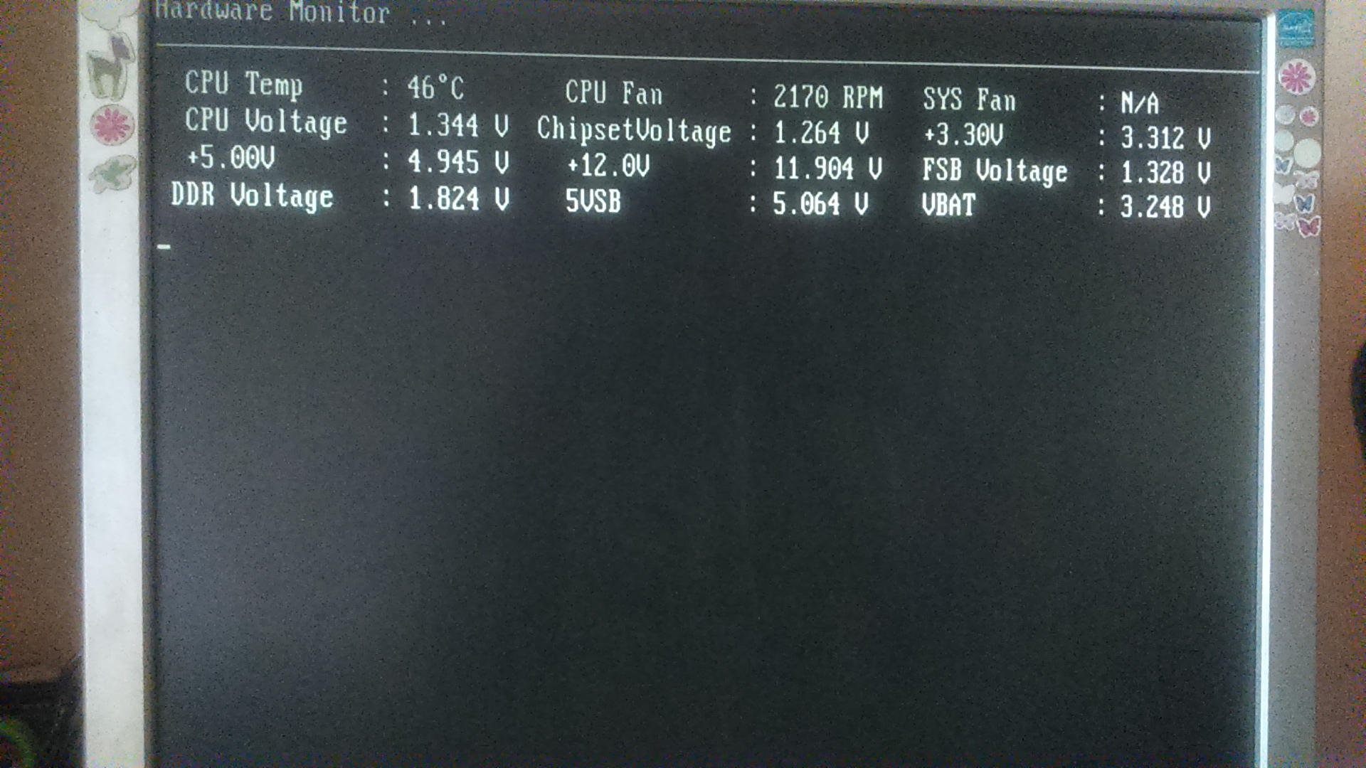

Да това го разбрах за почистване, паста и вентилаторите. Интерсува ме как да изключа съобщението на Hardware monitor?
преди 7 минути, shizzaw написа:

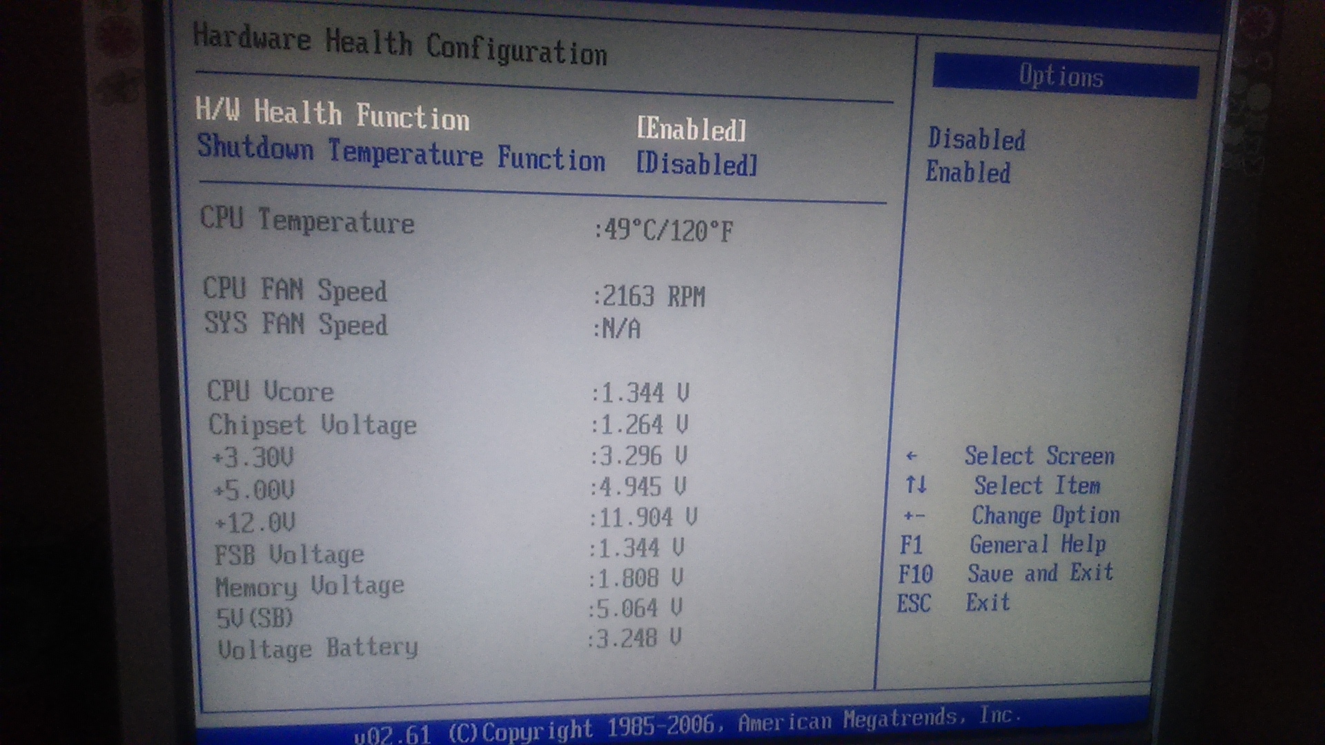

Ами влизаш в bios и търсиш опцията disable hardware monitoring at start-up.
преди 9 минути, Емил Костов написа:
Това ли е?  Да го сложа disabled?
Включи Shutdown Temperature Function. Не случайно е тука. (като превиши критичните градуси автоматично се изключва, с други думи ти спасява частите)
Да това е, но според мен е хубаво да не го изключваш. Не виждам с какво ти пречи. Все пак твое решение. Но недей да продължаваш да работиш с този компютър докато не му се направи профилактика.

Да цъкнах F10 и пак си седи hardware monitor, който забавя пускането на компютъра с 5-8 секунди.
На минимум WoT върви с 40-60 кадъра става за игра с тази видеокарта. Сега играх и градусите на видеото варираха от 50 до 73 градуса. Сложил съм ако стигне 80 да се изключи.
