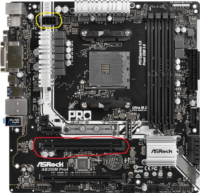

Такам , пристигна кабела вкарах го в HDMI порта и отново никаква картина на монитора. Видео картата съм я поставил там където съм оградил с червено, а относно жълтото там трябва ли да вкарам 2ри PCI-E кабел там?(пробвах и въобще не тръгна затова предполагам че не трябва да бъде свързано)

Оградено в жълтото не е за връзка със видео картата!!! Ограденото в жълто е конектор за кабел който идва от захранването, където на захранването би трябвало да бъде обозначено със надпис същия като на конектора обграден в жълто на дънната платка ATX 12V1
Ами аз там не съм вкарал нищо.Единствения кабел който може да се сложи там е PSU-PCI-E . Видео картата е свързана там къдего съм обградил с червено и към захранването ( вижда се на втората снимка 2та жълти/черни кабела)
Редактирано от Bizkvitik (преглед на промените)
Ако си със Seasonic захранване там не пише ATX 12V1 моя грешка. Гледаш долния ред конектори(без M / B) всичките 4 броя осем пинови конектора са ти за CPU(Процесор) и PCI-E(Видео карти). Няма значение в кой от тези 4 порта ще пъхнеш 8 пиновия кабел. Важното е че 8 пинов кабел ти трябва за да го свържеш към 8 пиновия конектор на дънната платка оградено в жълто. А кабелите от видео картата трябва да ги свържеш също в един от тези без значение 4 осем пинове конектора.

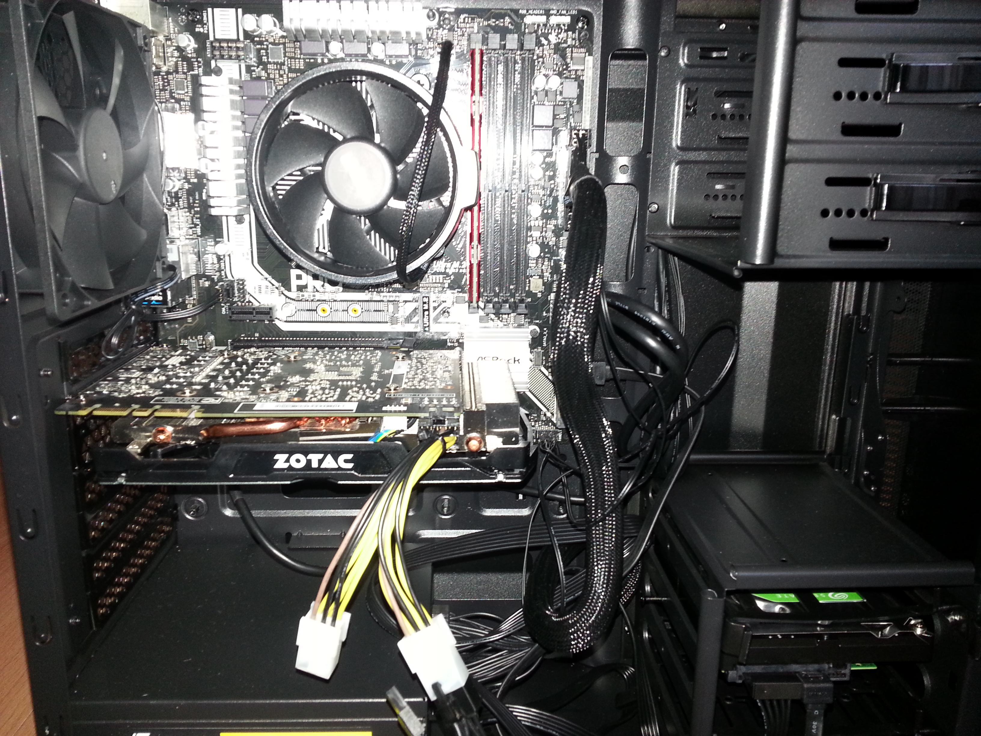

Видео картата кой модел е точно защото виждам от нея два кабела с оголени жички с два бели накрайника и ако не се лъжа излизат директно от схемата на видео картата(вградени изходи) 2 x 6 пина изходи?
Zotac GeForce GTX 1070 Mini ZT-P10700G-10M това е модела на видео картата , а към нея съм свързал единствено кабел от захранването PCI-E и самата видео карта е поставена в сокет на дъното.
Тези жълтите дойдоха заедно с видео картата те са вкарани в 1-8 пинов изход. Вкарах кабела с PSU - CPU в дъното, но след 10-15 секунди започна да издава звук как се рестартира и вентилаторите спираха за 1 секунда , на 2рия "собствен" рестарт вентилаторите на видеото спряха , затова и премахнах кабела .
Има картина вече!!!След доста главоблъсканици и четене ,обаче вентилаторите на видео картата спират 2-3 секудни щом започне,това нормално ли е?Това се получава само и единствено когато добавя другия кабел който е включен в оградения в жълто конектор.

Така е с повечето нови карти - вентилаторите тръгват след достигане на минимална зададена температура под товар.
преди 2 часа, Bizkvitik написа:
Другия кабел за който говориш би трябвало да е 8 пинов и идва от захранването към конектора ограден в жълто. Ако е тъка всичко е правилно, щом имаш картина вече и картата ти спира за 2,3 сек това означава че си стигнал пълната инсталация. Картата спира когато няма натоварване което да повиши температурата. Демек включва се когато натовариш картата с някоя по мощна програма или игра, тогава почва да върти по сериозно.

Само не знам 1 кабел достатъчен ли е за видео картата или да вкарам 2?
Ами ако кабела е със две по 6 пина и накрайника който влиза в захранването е 8 пина, аз бих ги свързал. За по спокойно снимай кабела който си свързал от захранването към видео картата, и ако има други оставащи подобни кабели също ги снимай да ги видим.
Едит: Защо си мисля че трябва да имаш един кабел с два накрайника по 8пина във кутията на захранването или във кутията на видео картата? Вече тотално се обърках...
