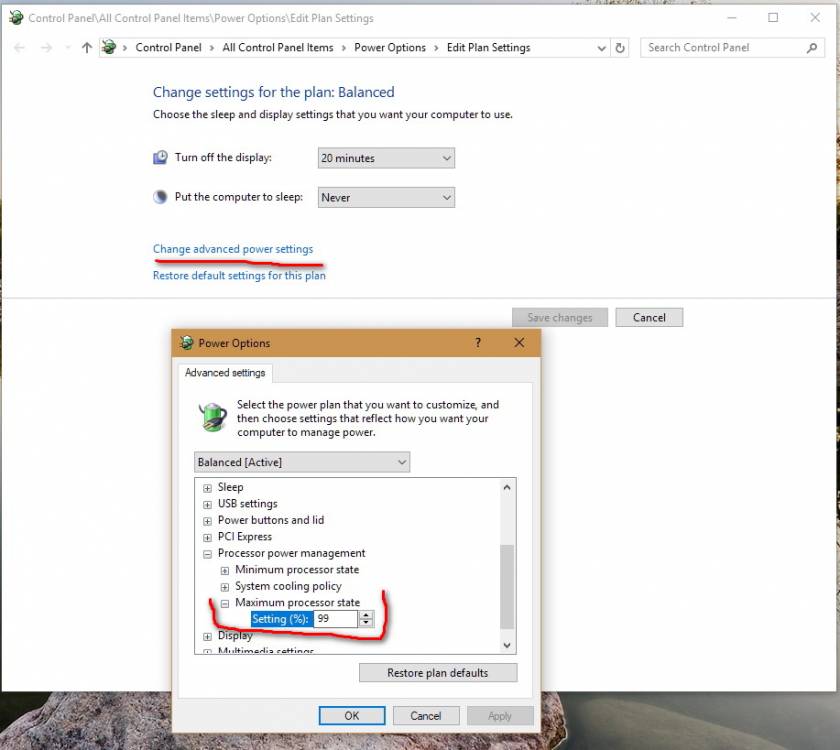

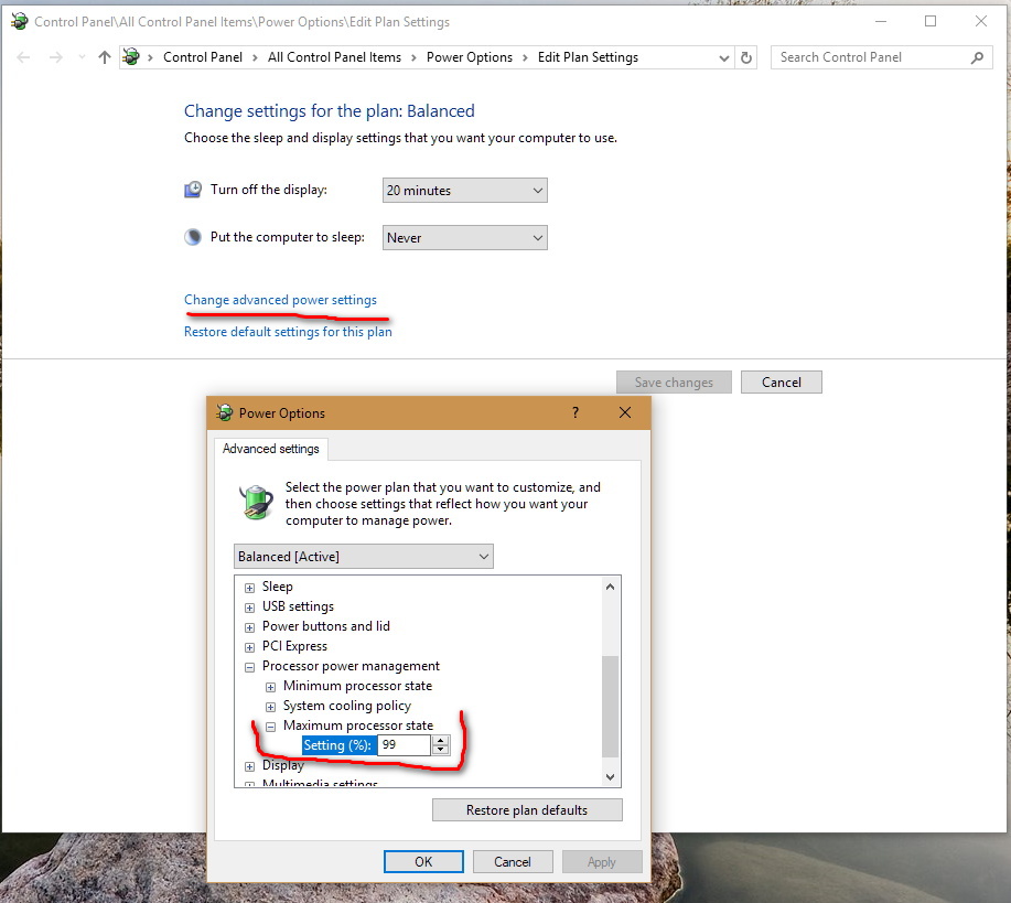

Програми най-лесно се следят с HWiNFO, като пуснеш сензорите и може да гледаш при работа минимална/максимална температура, както и съответната на всичкия хардуер, също така товар на процесор, видео и всичко останало. Турбо се спира по следния начин - правиш процесора да работи на 99%:
като щом е за лаптоп, правиш съответно това и за режим на батерия. Охлаждаща подложка е хубаво да се ползва, особено когато лаптопа не е на бюро/маса. Аз ползвам за лаптопа от подписа, но няма разлика при включени/изключени вентилатори, по-скоро разликата е, когато се ползва на леглото или го държа в мен.

Турбо режима на процесора перманентно се спира от биос-а.

Турбо се спира от био, ако биоса позволява, което при повечето лаптопи е забранено. Това с Windows power настройките действа на 100%, тествано е на няколко машини. Друг вариант е да пробва с ThrottleStop програмата, но пак няма гаранция, че там ще е разрешено.
Не съм срещал лаптоп с процесор поддържащ турбо режим и с липса на тази настройка, а и аз споделих как може да се спре режима независимо от ОС и софтуер. Казах перманентно иначе ако спирането на турбото не даде желания температурен резултат, с % може да се свали още производителността (същото разбира се може да се постигне и с ThrottleStop - въпрос на избор).
