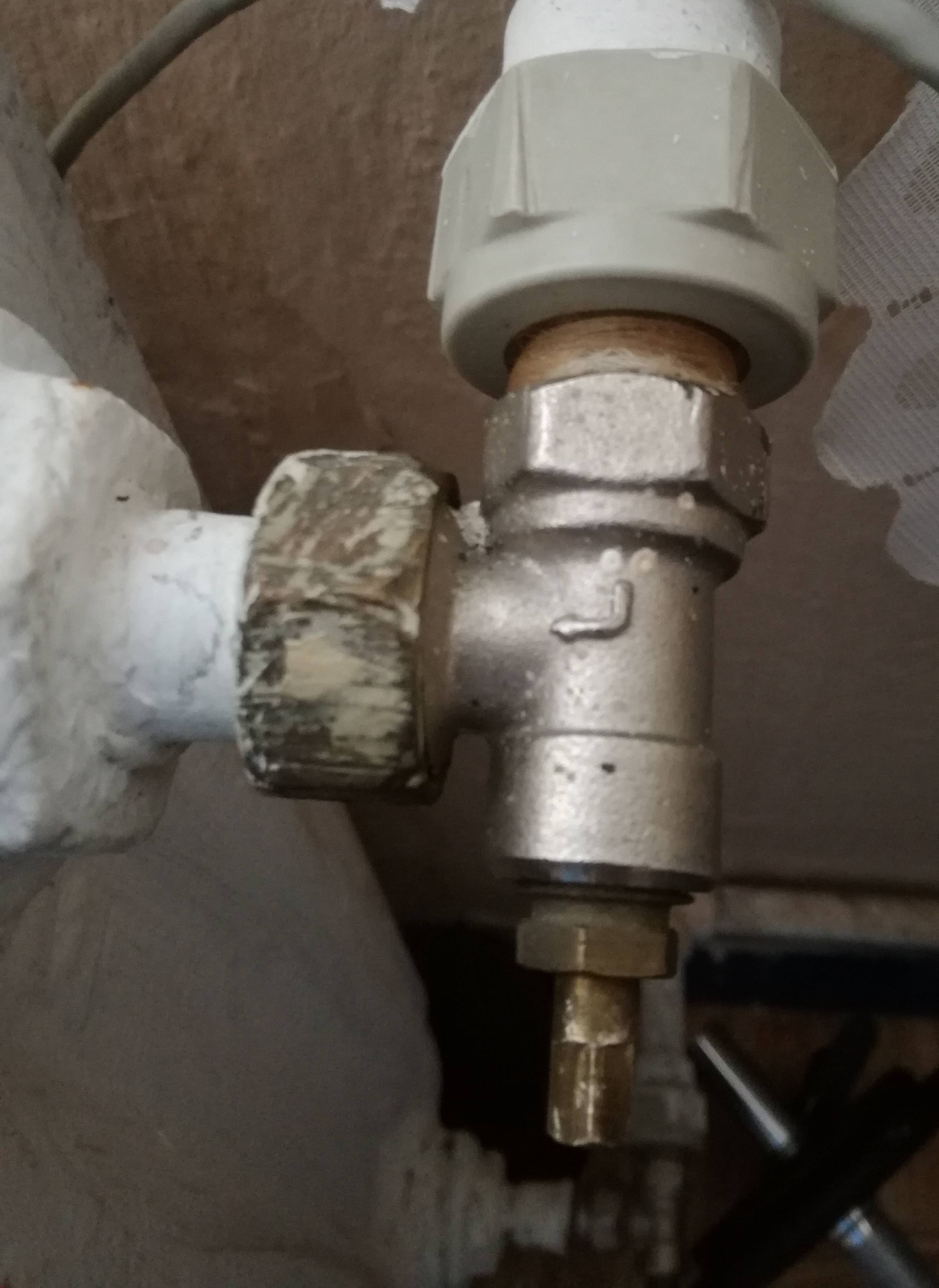

По принцип се прави от абонатното. Затова в началото на сезона всички кранове се отварят. Ако някъде не са, въздухът от такива радиатори се загнездва в тези по горните етажи. Като проявление - част от ребрата, особено към края (другата страна на тръбите) са студени.
За случая - затваря се горния кран и се разхлабва фланеца между него и радиатора. Отдолу задължително леген. Ще има да бълбука вода и въздух и когато тръгне само вода - затяга се.

преди 25 минути, Yvan Sergeev написа:
като замине гарнитурата
Няма такива. Контактуват на конус. И аз съм с чугунени радиатори, та знам. Като не ми вярваш, питай. Може и в някоя железария да разгледаш.
преди 35 минути, Филипов написа:
Това е силно не препоръчително да го правиш защото може се вкараш в такъв филм че жална ти майка.
 и като конуса е дефектен  и не може да се натегне  от боята .....или  друго боклуче или стружка .....
или тръгне резбата на   криво .....

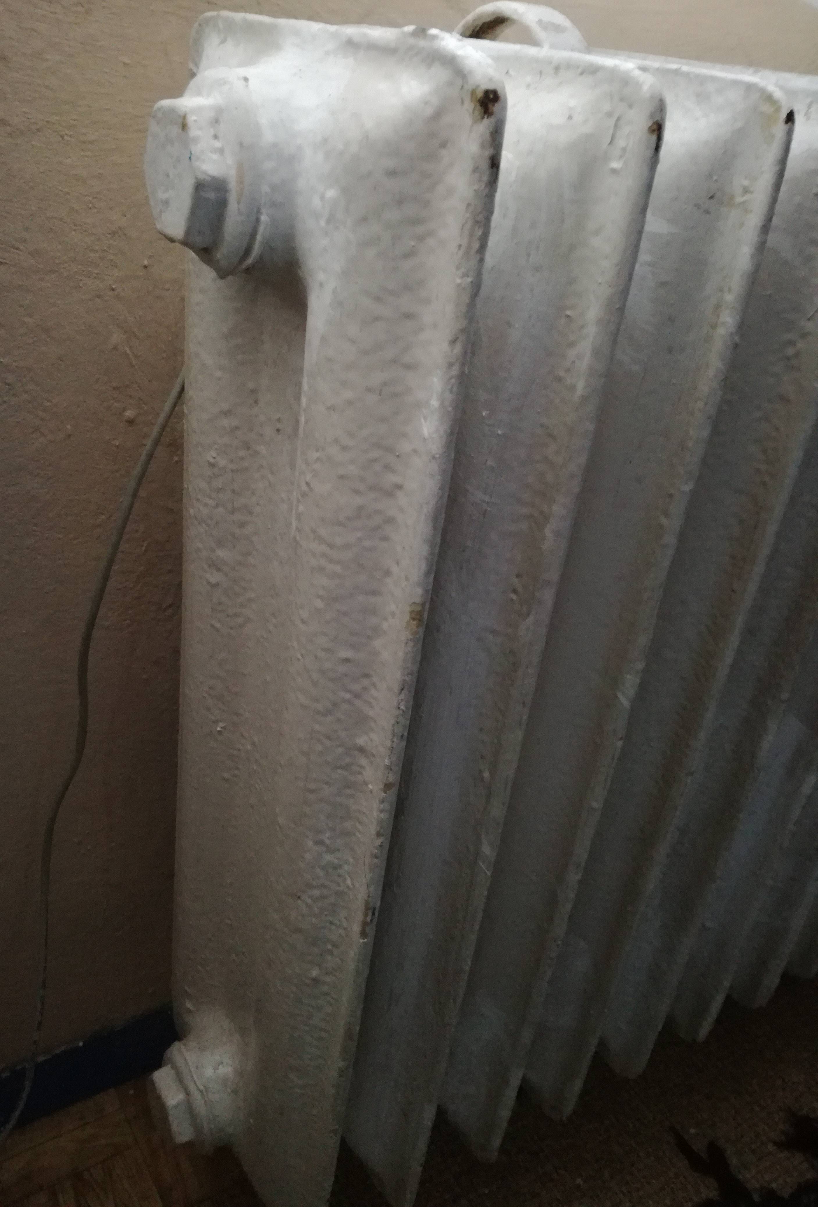

преди 1 час, Ivelin Dragnev написа:
Здравейте, искам да попитам от къде точно трябва да обезвъздуша радиатора на парното?
Ако си собстваник на жилището, тогава това горното шестоъгълното ( дето е като тапа , или глава на болт) се сменя с друго в центъра на което има един издатък в който се пъха едно специално ключе ( да бе формата е такава че да не могат децата да го въртят там) и има предвидена едно отворче от 3 мм да речем, от което почва да излиза първо въздух, а после и черно мръсна вода. Понякога трябва да се повтаря операцията, щото се е събрал много въздух. По принцип като почне да тече само струя водица и е готово. Целият радиатор ще е топъл или парещ.
Не четеш не е жилище, а общежитие.
Колко от вас, които търкате клавиатурите сте хващали водопроводен ключ?  Това си е тапа. Ключ 41. Лява резба. Цол и четвърт. Само че е толкова ръждясала от поне 40 години, че няма развиване за монтаж на обезвъздушител. Затова и написах какво може да се направи безболезнено. Още повече че крановете са на поне 30 години по-малко от радиаторите и не са клеясали.

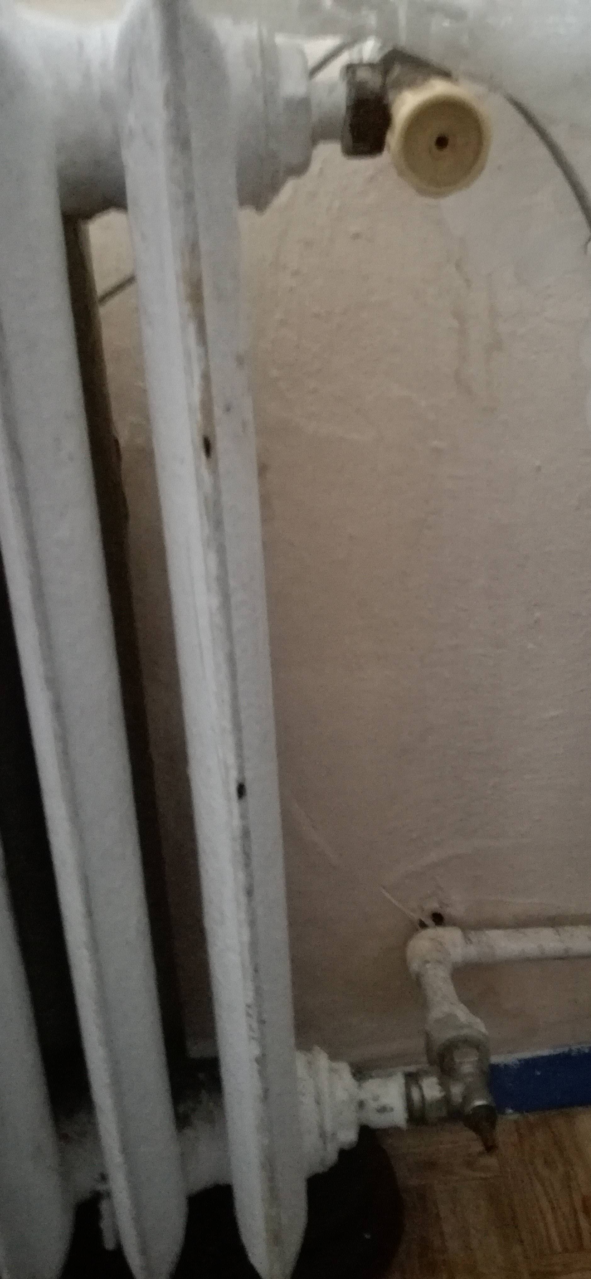

IMG_20171129_163421.thumb.jpg.b953322b5d
 ти говориш за в зеления  кръг но няма да има  файда  поради  изброените  причини по-горе
и въздуха е вчервения кръг ако е качествено направена инстарацията ама
в червения кръг не е препоръчително да се пипа особено в работеща система
зарадивече изброените  причини ....
 в червения кръг трябва да има монтиран обезвъздушител но няма
тъй че спасението е по горните етажи ако  има горни етажи ....
 даже и да  се развива  в червената област пак няма да снане нищо
щото  обезвъздушителя трабва да е изкаран над нивото на радиатора ....

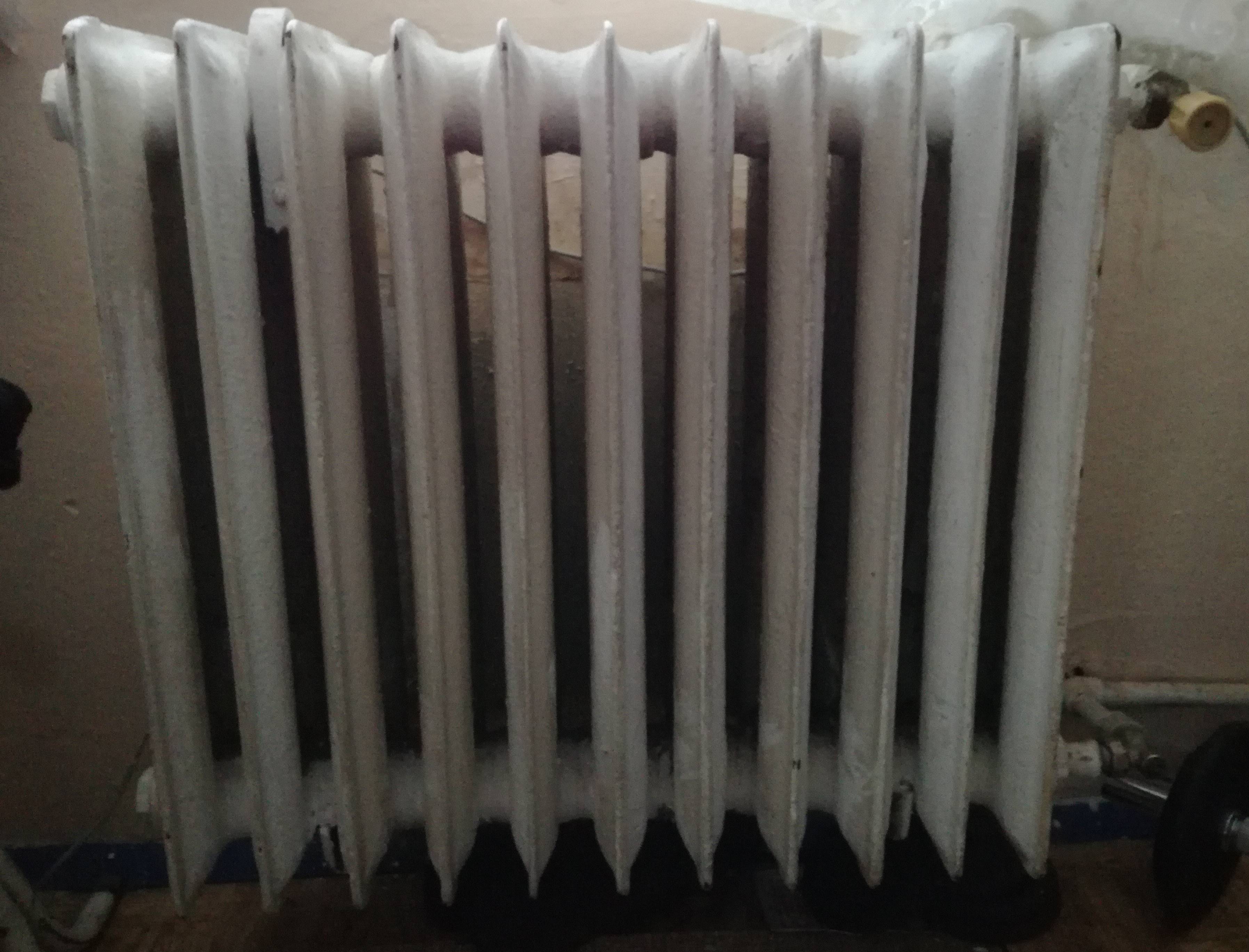

На мен ми се струва, че радиатора има наклон към крановете и в него няма как да се задържи въздух, защото излиза през горният кран. За това и не са му монтирали обезвъздушител.
Трябва ти нивелир за да определиш наклона, но и на око би трябвало да се вижда. Може и да измериш височината от пода до радиатора при крана и в другия край на радиатора.
Ако определиш, че радиатора е по-висок при крановете, то тогава няма нищо да обезвъздушаваш и ще си търсиш топлата вода от доставчика.
Редактирано от nikolela (преглед на промените)
преди 11 часа, nikolela написа:
Точно така са правени старите инсталации. И по тази причина е много важно всички кранове да са отворени когато пускат парното, защото след това като пуснат помпата потока вода пречи на въздуха да излезе през горната тръба.
Като за начало, няколко шута на радиатора могат да решат проблема. Ако не стане, търсиш домакина /домакинката/ на общежитието. Тя ще викне отговорника за парното и ще го оправят. Другия вариант духалка /печка, може и колежка/
