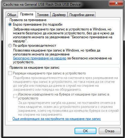

И на картинката
1. По-добра производителност и Разреши кеширането...
трябва да са маркирани
