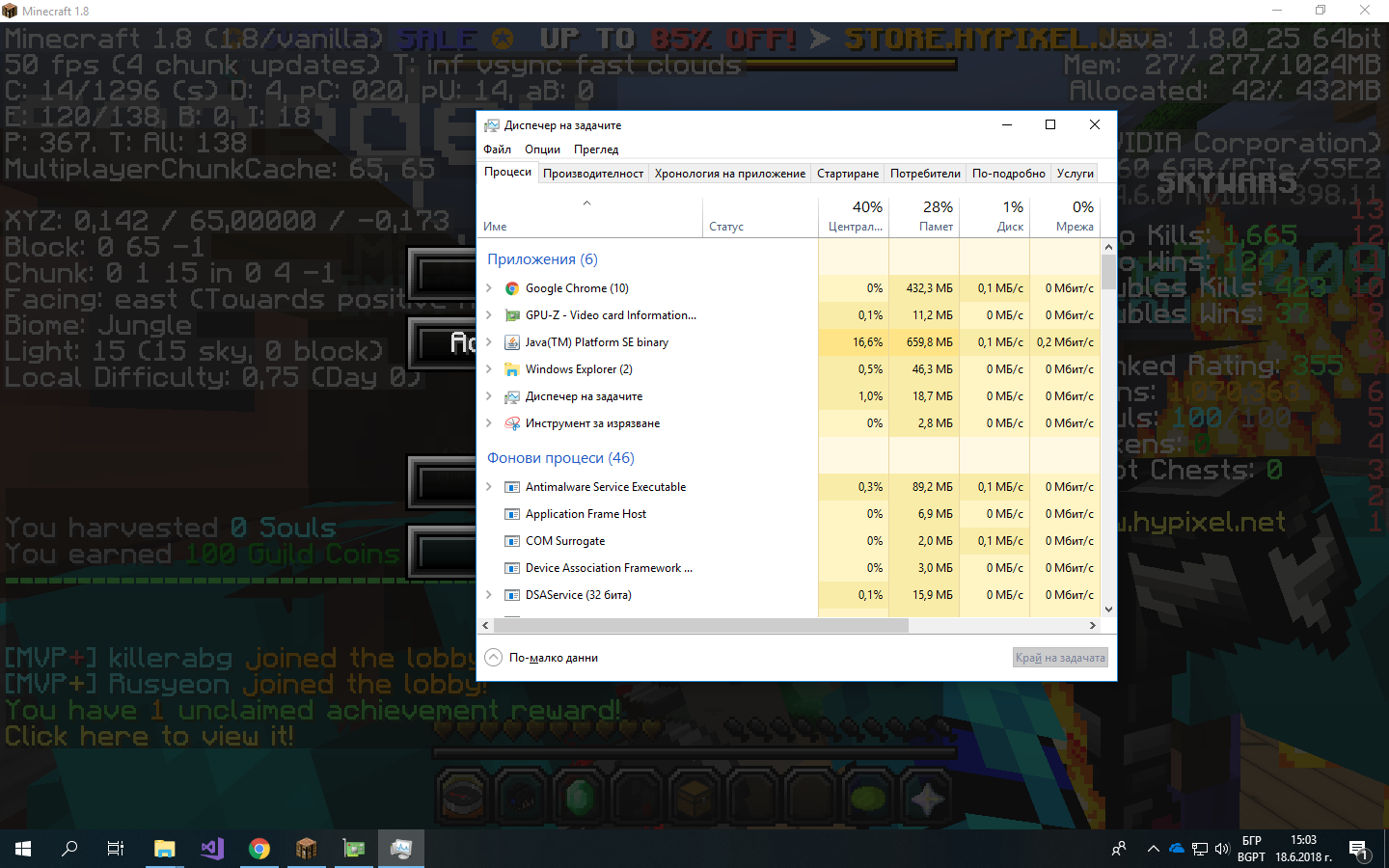

Ти сам пишеш двусмислени неща, после се чудиш защо получаваш такива отговори. Не разбрахме сега последно драйверите от предната тема успя ли да ги обновиш? Махна ли антивирусните? С други игри има ли го този проблем или само с тази? Какво е натоварването на процесор и диск, когато са ниски кадрите и кое/кой процес ги товари?
Деинсталирах и двете програми. Пробвах само с Майнкрафт и мисля да го преинсталирам и да инсталирам само това, което е нужно. Най-много се притеснявам да не омажа нещо драйверите.

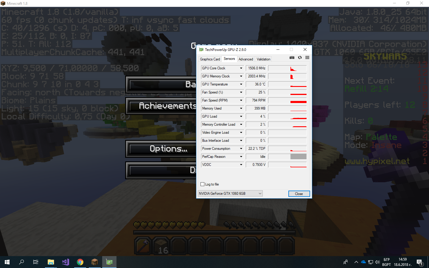

Сложи си GPU-Z и виж как върви натоварването на графичния чип по време на игра, отделно виж какви са натоварванията на процесора и твърдия диск.

Аз го карах и това да прави, не видам резултат, предната тема, тази.......вече няма да се занимавам.

vsync ти ограничава максималните кадри до честотата на монитора. Ако искаш повече от 60 кадъра, това го изключваш. Не си дал и натоварването на процесора по време на игра.

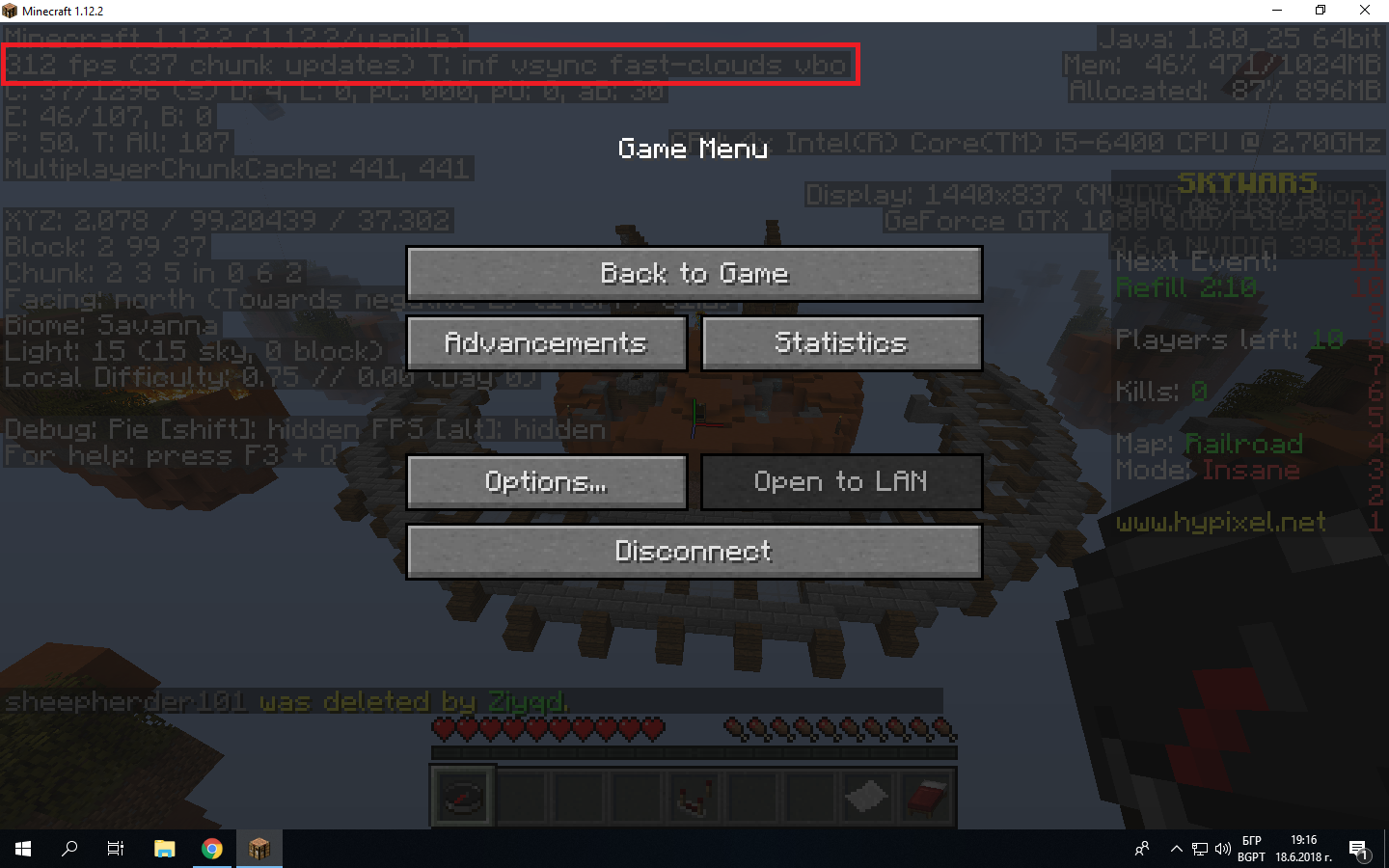

Направих чиста преинсталация и инсталирах нужните драйвери. Сега ще инсталирам Minecraft и ще кажа дали има подобрение.

Преинсталирах и гледайте какво става:
