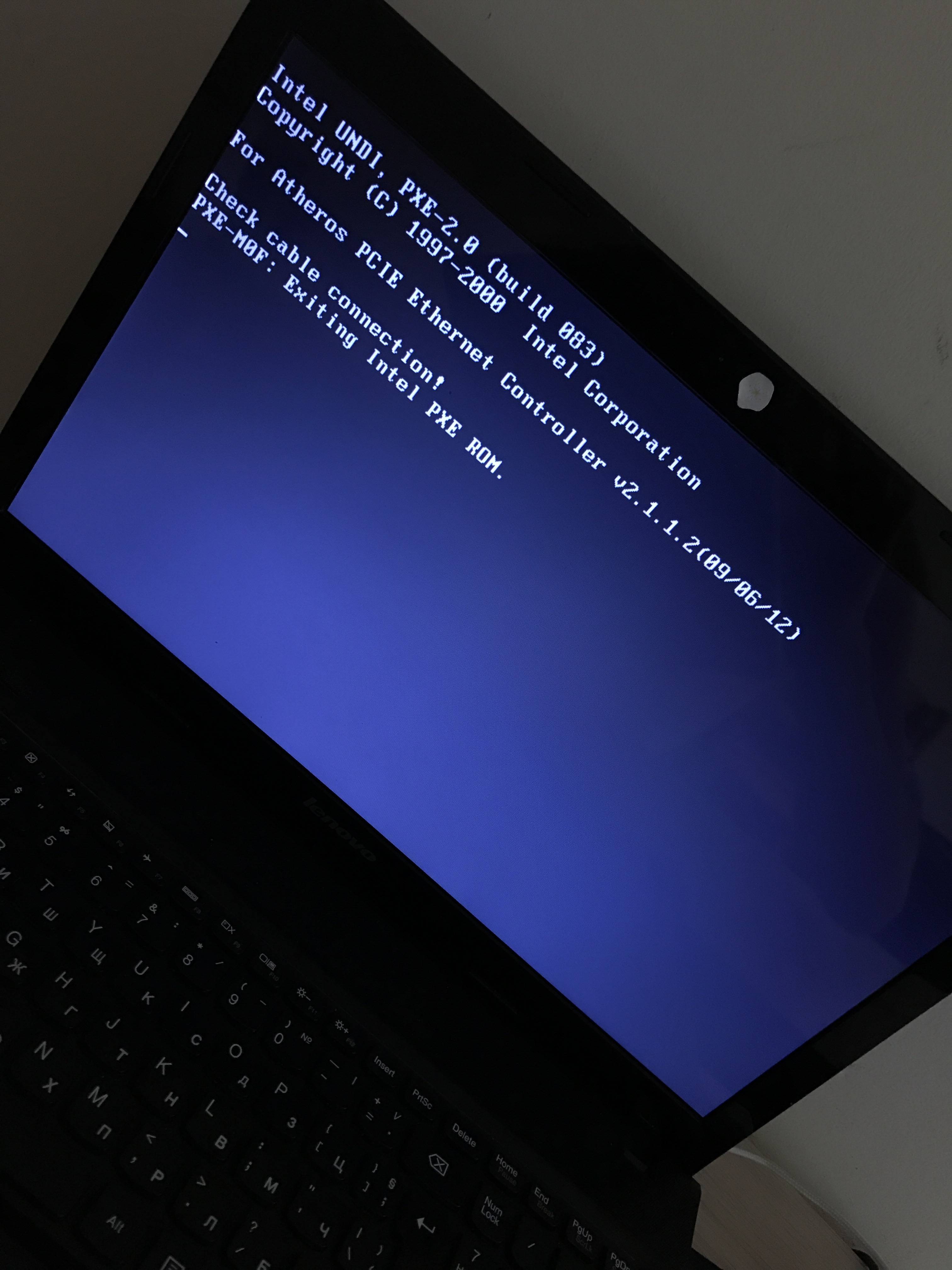

Лаптопа е Lenovo g500, а Ссд-то е монтирано през мястото за дискове. SSD-то е 2.5.
След дълго зареждане и мислене ми излезе този проблем вече.
https://ibb.co/hyrGbd

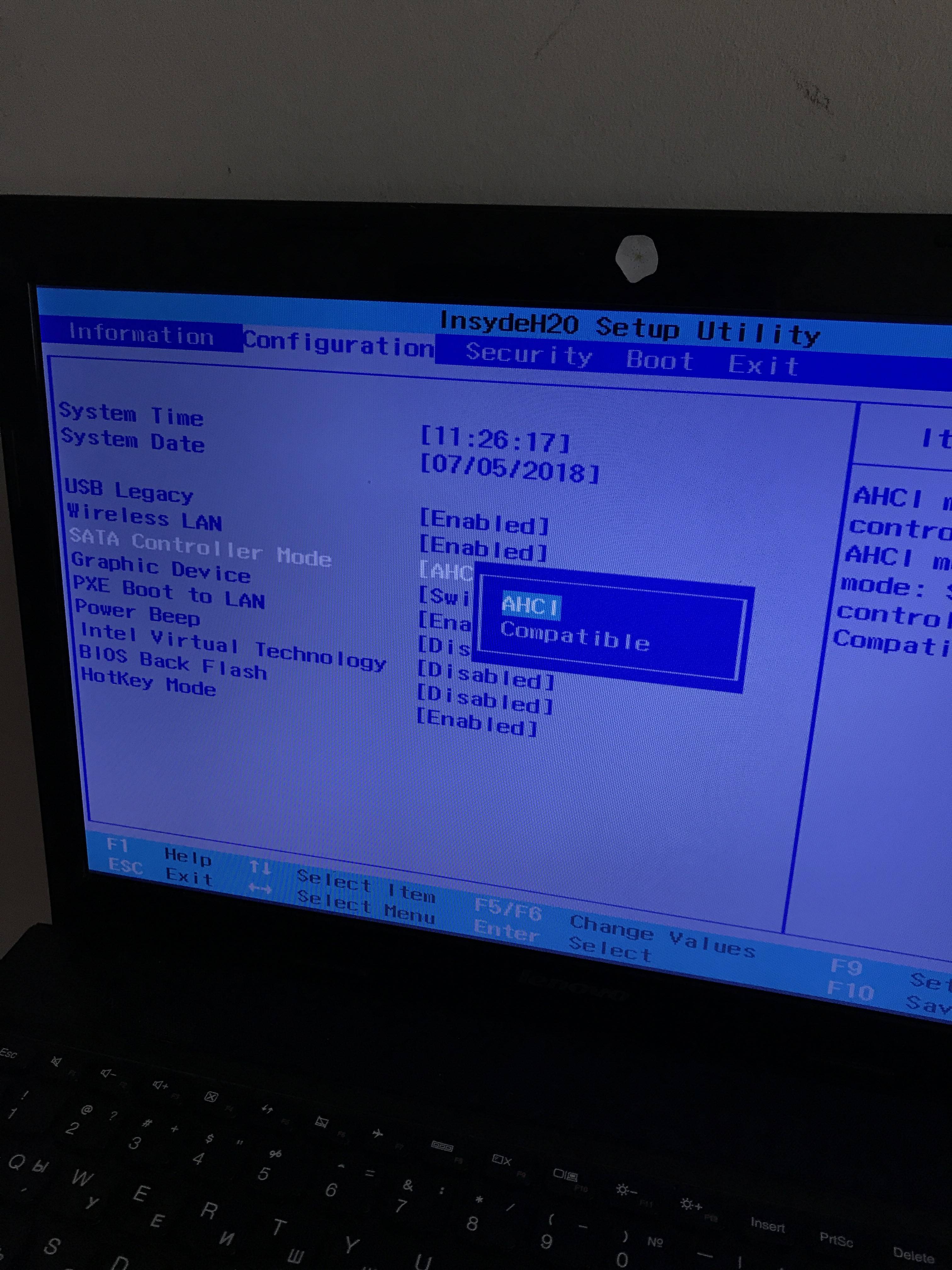

В опциите за SATA в BIOS какво е настроено?
За жалост при мен ги няма тези функции.
Имам само
А в другата опция от линка горе - BOOT - SSD диска сложен ли е на първо място? Сигурен ли си, че диска не е повреден? Друго USB имаш ли, да пробваш, може и то да е повредено - грешката е, че има проблем при четене/запис от устройството, въпреки че щом е при създаване на дял, най-вероятно е от SSD диска. Пробвай ръчно да създадеш дяловете през command prompt по този начин:

Разбира се от толкова мъчене няма как да не излезе друг проблем. Сега дори не ми чете флашката, но все пак тя мига, което предполага, че върши там някаква дейност. Сега ще погледна и линка. Иначе USB-то мисля, че не е повредено, но ще пробвам други ден с друго. За сега ще мъча с това., защото нямам друго.
Нормално, ако си сложил диска на първо място. Виж си клавишна комбинация за boot menu и го извикай и от там си избери да зареди от USB.
