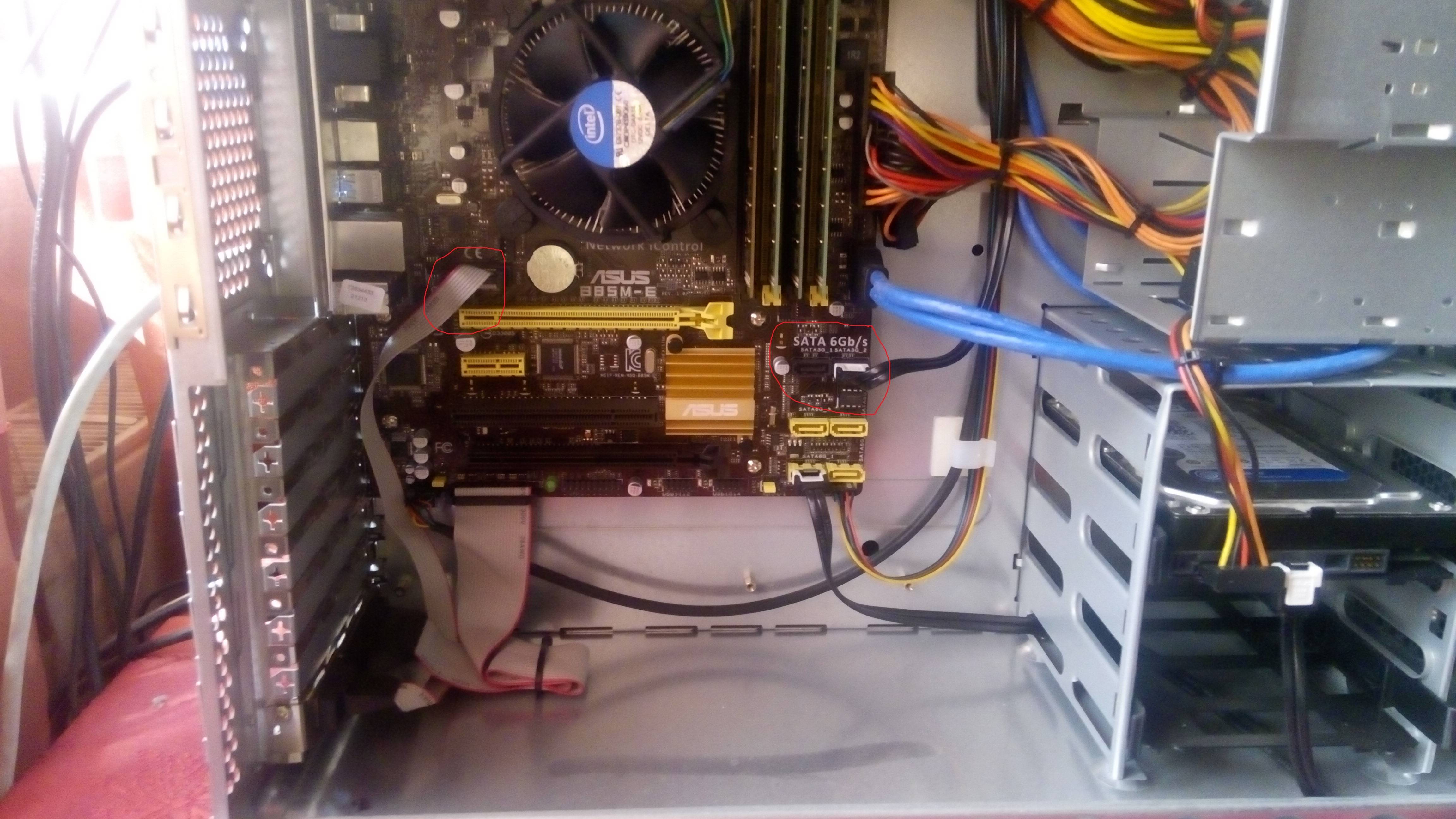

нямам достъп до купува/продава в HWBG форума. Картата ще се купува явно нова. Има място но ме притеснява кабелите да не пречат за монтаж. Ако правилно разбирам, според захранването мисля че е това https://www.speedcomputers.biz/zahranvasht-blok-Fortron-FSP600-50ARN-600W-Active-PFC/?gclid=EAIaIQobChMI7ey1k_bD3AIV0-WaCh3MIgRcEAAYASAAEgJsFPD_BwE , трябва да избирам карта, тоест може би тази ще ми свърви работа https://www.vali.bg/bg/product/8573/Graphic-card-ASUS-TURBO-GTX1060-6G-6GB-GDDR5-192-bit-DVI-D-HDMI-Display-Port? , като я има и по евтина от този магазин.
@vlade4ko Дори и да пречи най-лесно е да го обърнеш този USB кабел. Не знам що за качество е FSP600-50ARN 88+, но не би трябвало да имаш проблеми дори със GTX 1080, ако е изрядно работещо.

@Inno USB? Къде го видя това? Кабела е SATA, то си пише и отгоре!
Относно дали ще пречи или не кабела, аз по-скоро бих се притеснявал дали ще се събере картата, понеже в дясно на снимката тези легла за дискове може да пречат и ако не могат да се махнат, да не се наложи да ги режеш. На стара кутия съм рязал ламарини преди години, понеже взех една GTX 570 без да я измеря и не се събираше точно заради такива легла за HDD. Кабела може да се премести на другите слотове или да се вземе такъв, който е с по-къс накрайник или закривен.
мерих вътре. Имам 15 см до страничния капак и 28 см от задния капак до стойката за дисковете.

аз това не мога да разбера - ще може ли това захранване с този извод 6+2 (8) Pin да захрани карта с 8 pin захранване или трябва да търся карта с шест пиново.
Е нали имаш 8 пина, какво не ти е ясно? 6+2=8. То незнам дали има захранвания с точно 8 пина - всички са си 6+2.

 за мен си е сложно, защото просто не съм се занимавал. Например сега чета какво ще се получи ако вържа записвачката (втория кабел на снимката) от SATA 3Gb/s port на SATA 6Gb/s port, за да си освободя място горе, но явно излиза че няма да е проблем ако съм разбрал правилно прочетеното.
Няма проблеми, единствено ако имаш SSD диск, който има скорост на четене/запис по-голяма от 250 мегабайта/секунда, ще ти чете/записва максимум с 250 мб/с.

Мислех си че има на предвид конфликт със USB кабела. Със други не мисля че ще има проблем, а ако има със САТА кабела най-лесно е да вземе 90-градусов както си написал. Има и такива за USB 3. Удивителните знаци са излишни.
Да, ще можеш. 280mm ще са достатъчни за повечето, но има и някой който са малко над това - Strix 1060/1070/1080 със 298мм.
