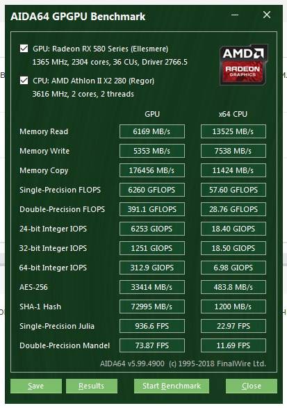

Проблемът не е хардуерен, видео картата работи слава богу на другата конфигурация, пуснах я на AIDA-та има някакъв бенчмарк за процесора и видео картата, поизпоти се бая, вентилаторите скочиха на 70%, но никакви артефакти, крашове и т.н., ОС на тази конфигурация обаче е Windows 7 Ultimate, отново 64 битова.
Някакви идеи?
