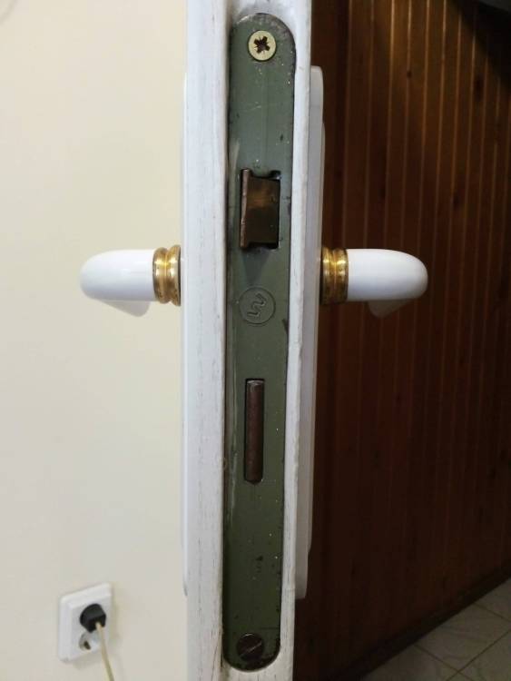

Е тази тройка не е ли и номера на ключа
И аз това се загледах, но не е 3-ка, а някакъв символ, наподобяващ М
преди 26 минути, Klijes написа:
ами отиваш при ключар и му показваш бравата и надписа, те знаят какъв е ключа

сигурна съм че тази маркировка е и за ключа
Добра идея, ще му покажа снимката и може да знае какво да прави по-нататък ... в най-лошия случай ще се изложа като некомпетентен :D
преди 4 минути, Klijes написа:
няма да се изложиш, никой не знае всичко а те за това са учили
M- стария символ на завод Метал;)
По- скоро снимай отвора за ключа, по- вероятно е да ти намери подходящ.

Ами това са старите металски брави.Точно с ключовете с номера.Беше хубаво и една снимка с отвора.Но за обикновена секретна съм почти сигурен,че няма да стане,те са по-малки.Но измери размера на бравата и ако не се лъжа имаше секретни за входни врати с размер 240мм.Но ще трябва и напасване на шилдовете,патрона и т.н.По-малката занимавка е или комплект ключове или същата металска брава с ключ.
Бравата е добре, не е замазана с боя и няма нужда от смяна. Само си намери ключ. Давай снимка на дупката.
Това трябва да ти е ключа, избери си номера - само 6 вида са. https://key.bg/bg/цена-Обикновени-заготовки/Обикновени-ключове/2074-обикновен-ключ-стар-метал/3

Да, това са ключовете, ще видя в събота ключарят до нас какво ще каже. Смущава ме, че дори да намеря правилния ключ, може да не иска да се врътне езикът, ако е клеясал от годините. Но ще видим ... снимка на дупката ще дам после, че не съм вкъщи сега.

преди 10 часа, Klijes написа:
Отваряш бравата, разглобяваш я и смазваш с финно масло за шевни машини и ще почне да се върти по-леко.
Те направо са и ръждясали някои елементи, та може със шкурка да ги позачистиш или изчегърташ с ножче.
