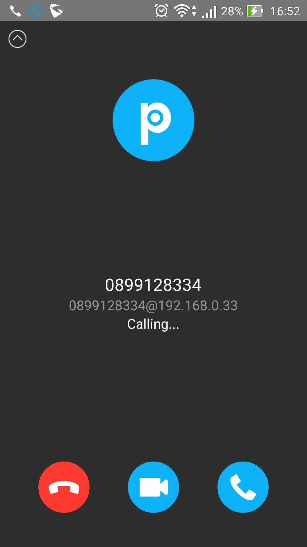

Ама аз си подкарах войпа ехееееее....
Вече дори от виртуалка мигрирах на Raspberry Pi zero FreePBX Sangoma!
Пуснал съм му PJSIP трънк към Linksys Spa voice pstn line gateway.
Създал съм си екстеншъни!
Създал съм си ринг група!
Добавил съм екстеншъните към ринг групата!
Направил съм си диал патерна!
Направил съм си входящите и изходящите обаждания.
Пуснал съм редиректа към FreePBX от линксуса след 5 секунди!
Тон за задържане!
Mрежата си смених!
