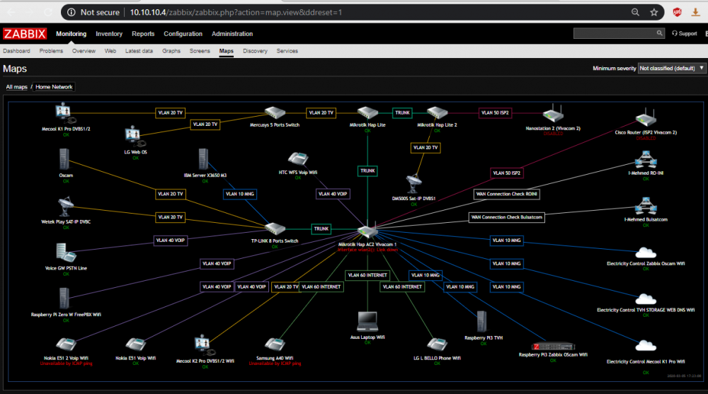

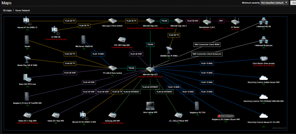

Mрежата си смених!
Виж каква хубава домашна мрежичка!
Ами хайде честито!!!:yanim:
